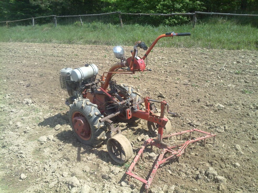

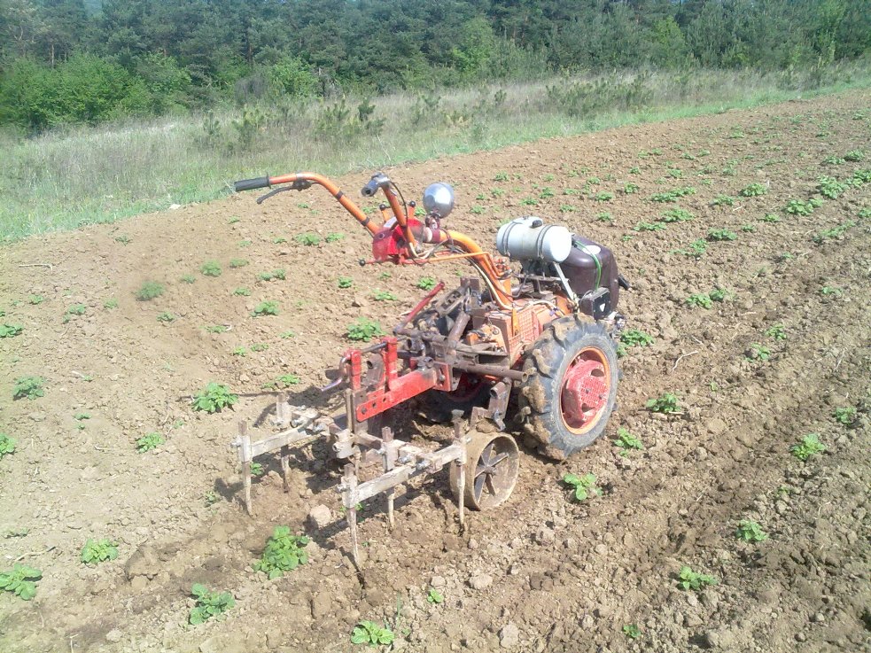

кто еще садит а я сегодня сделал первое рыхление рядов картошки, саженой 11 апреля. боронование было сделано неделю назад и сорняков на участке не наблюдалось. Все работы выполнял с доп. колесами. Сегодня бороновал на другом участке картошки, саженой 23 апреля. Раньше, когда первый раз боронировал бороной МС то вогнал ее МБ в почву по самое немогу, выворачивая посевной материал. Сейчас прижым бороны регулируется талрепом, сколько угодно. Сделал систему подъема и опускания навесного в транспортный и рабочий режим. Все выполняется одним рычагом.
Как говорит Harahondya, все на любителя. Фото бороны и пропольника в рабочем режиме.
