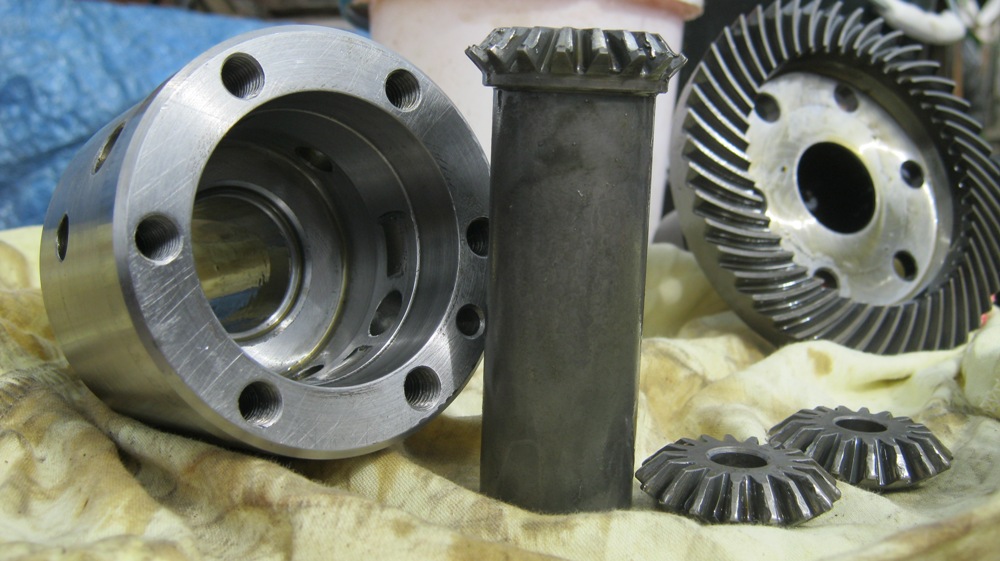

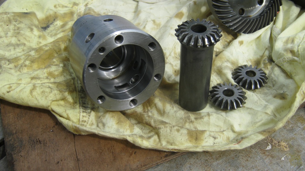

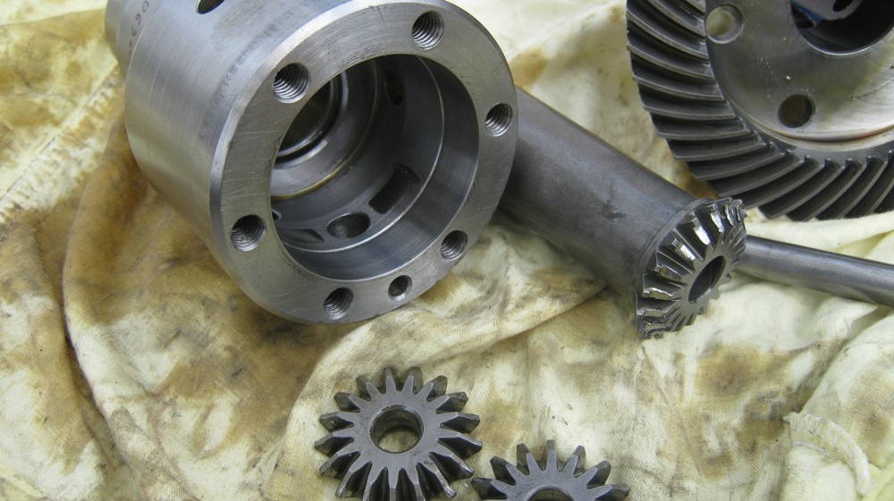

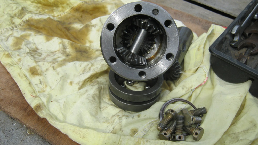

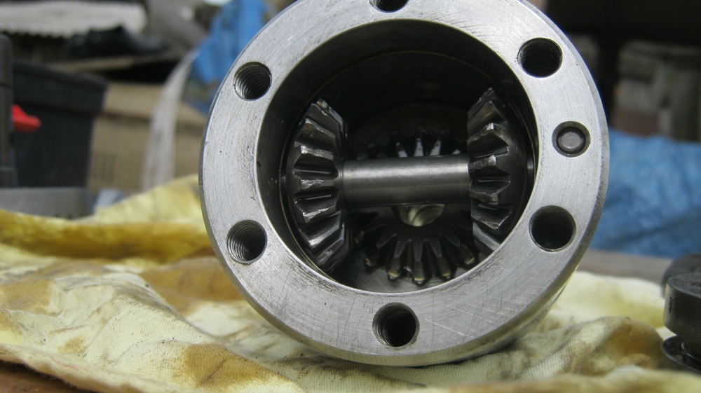

Спасибо всем, кто пытался помочь! В субботу хотел допахать огород возле дома, сотки полторы осталось. На огород заехал и ... приехал. Затрещало, встал и ни вперед ни взад. Закатили с сыновьями во двор и так стоял до сегодня. А сегодня у меня первый день отпуска, вот и разбирал, игрался. В принципе неисправность примерно та что и думал. Выработка дифа. Съелись зубья правой полуоси. Сам корпус дифа без термообработки (правая часть). На фото видно выработку от сателитов. От полуоси тоже есть выработка, но на фото плохо видно. Масло было, ТАД-17, по верхнюю метку.

TehNikolaj написал : Съелись зубья правой полуоси. Сам корпус дифа без термообработки (правая часть). На фото видно выработку от сателитов. От полуоси тоже есть выработка, но на фото плохо видно.
Видно, что зубья были в неполном зацеплении, цеплялись только верхней частью из-за выработки в корпусе :(

TehNikolaj написал : Выработка дифа. Съелись зубья правой полуоси. Сам корпус дифа без термообработки (правая часть). На фото видно выработку от сателитов. От полуоси тоже есть выработка
похоже корявые шестерни или что более вероятно кривые руки слесаря собиравшего диф. если память не обманывает эксперт ранее говорил что термообработки шестерён в коробке МС нет, их цементируют, а цементированы ли они может подсказать любой напильник поверхность должна быть очень прочной.*

KIN 74 написал : цеплялись только верхней частью из-за выработки в корпусе
КОЗАК написал : если память не обманывает эксперт ранее говорил что термообработки шестерён в коробке МС нет, их цементируют, а цементированы ли они может подсказать любой напильник поверхность должна быть очень прочной.*
Так вот скорее всего в этом и причина. Все детали кроме корпуса дифа ( в котором расположены сателиты) цементированы, они серого цвета и на них нет выработки и царапин, а сам корпус белого металлического цвета. Вот на нем и выработка. На 3-м, 4-м и 5-м фото видны следы в форме грибов, вытертые сателитами. Так же на 4-м фото в глубине корпуса видна фаска, вытертая полуосью. Терли до тех пор пока зацепление зубьев стало слабым и они успешно съелись. Вопрос теперь в том, попал ли этот корпус на сборку случайно минуя операцию цементирования, или так должно быть.
