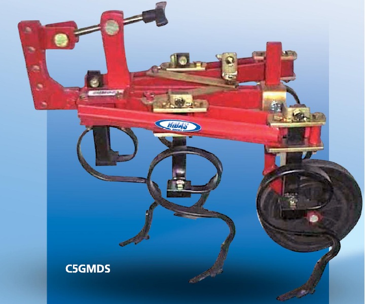

oleg.te написал : Как присоединить такой культиватор к МБ МС?
У меня тоже есть культиватор такого типа. Не полный комплект, как на рисунке, а без тележки и двух пружин. Тоже есть мысля агрегатировать его с МС, но руки пока не дошли. А присоединить не есть проблема. Нужно изготовить вот этот узел под сцепное МСи через кронштейн соединить с рамой. Плюс от кронштейна к оси добавить две растяжки-цепи (на рисунке в виде стрелок). В общих чертах-так... А вообще то я видел несколько модификаций такого изделия и на одном из них стояло металлическое седло как на конной косилке. Глянуть бы на фото в разных ракурсах Вашего!

Harahondya написал : культиватор такого типа
Вот ещё образчик

Shihan написал : Вот ещё образчик
Спасибо за фотку. В этого можно коечто позаимствовать и перенести на свой конный! Когда придет пора ваять, будет несколько изюминок.
