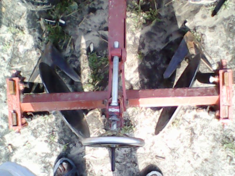

KIN 74 написал : Рад, хорошо ли работают лапы установленные за диском?
не совсем Вас понял, у меня стрелка стоит перед диском, компоновка не очень удачная, материала подходящего не оказалось
но появилась ещё одна интересная мысля - приблизить диск вплотную к стрелке, при таких погодных условиях диски залипают просто глобально, надо делать самоочищение. Ну а в целом не имея никаких регулировок кроме угла атаки стрелки дискомфорта я не ощущаю, вполне доволен, стрелка и рыхлит, и подрезает сорняк(у меня его валом), и регулирует глубину
NAP написал : Какое по счете окучивание?
третье окучивание, впритык по времени, первое цветение пошло, дожди не пускали и работы всякой навалило на грунтозацепах в разы лучше, так как они значительно выше и уже ёлки, а момент тяги тот же и больше, без пробуксовок, нету особой разницы с блокировкой или без, за счет конструкции шипов большая часть перееханой картошки(ботвы) остается целой, хотя бывают и летальные случаи (не критично)

Рад написал : но появилась ещё одна интересная мысля - приблизить диск вплотную к стрелке, при таких погодных условиях диски залипают просто глобально, надо делать самоочищение.
По чистилкам дисков конечно каждый доходит самостоятельно но они болжны быть обязательно. Имхо.А если отрезать у стрелок внешние части то в таком варианте получится почти плуги установлены зеркально. Особой пользы от внешних частей стрелок что выступают за пределы диска как бы и нет. Все равно в обратную сторону та часть что внутри диска подрезает повторно то что подрезано при предыдущем проходе. А сопротивление дополнительное от них имеется. Имхо.

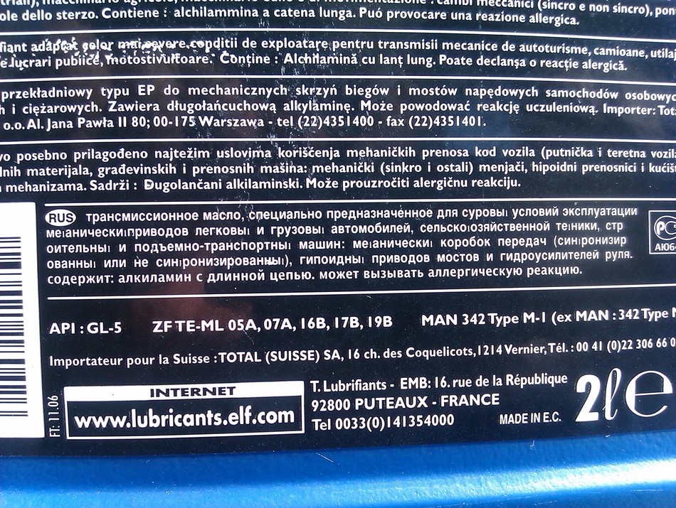

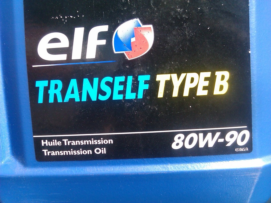

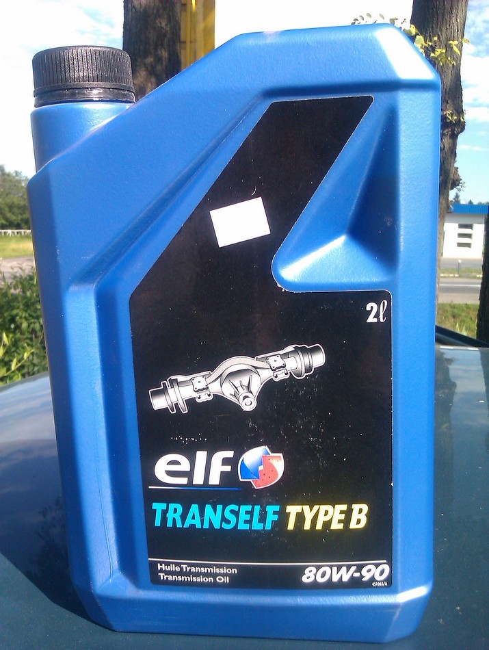

foma66 написал : Еще раз хочу подчеркнуть свою мысл: по большому счету не важно есть там гипоидная передача или нет. Это технические изыски. И потребителя особо не волнует этот впорос. Главное что требуется, завод написал в инструкции (четко и конкретно) - использовать ТАД -17и. А это GL-5.
К ТАД 17 испытываю недоверие. Уж больно о нем противоречивая информация:cool:. Купил вот такое;):

Harahondya написал : К ТАД 17 испытываю недоверие. Уж больно о нем противоречивая информация. Купил вот такое:
В 2 раза дороже моего, но наверное оно того стоит (Made in E.C).
