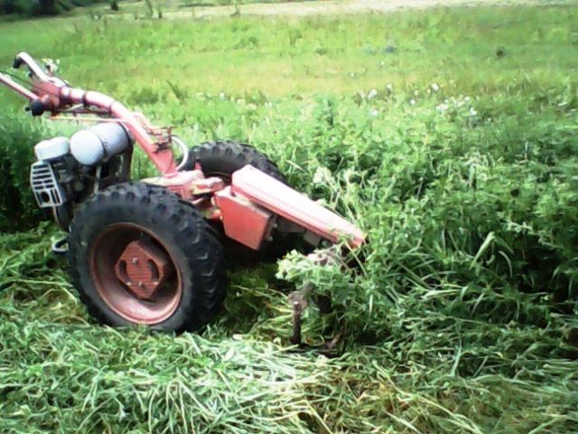

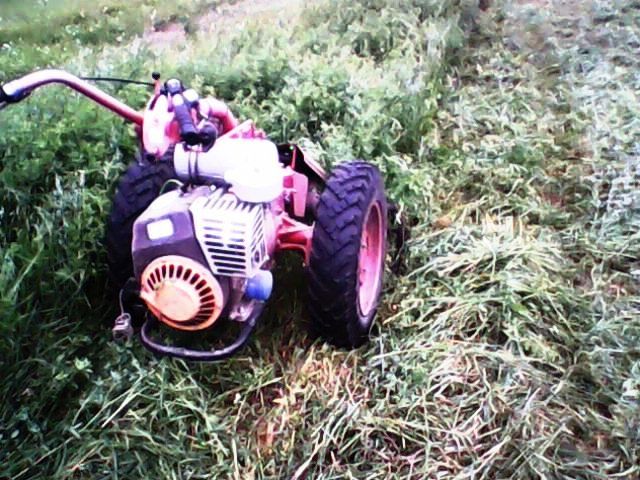

А я вот косил сегодня немножко, не идеально конечно, есть ещё над чем подумать и что изменить
Косилку нужно проверять на люцерке по пояс хотя бы, или на злаковых травах, у меня овёс подсеян. Вот тут то и чувствуется нагрузка, приходится на первой передаче косить(задний ход), шаг за шагом. Грабли моторизированные нужны, но мало времени и нету подходящего материала, наверное не в этом сезоне
