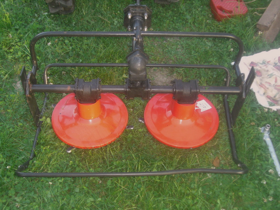

Добрый вечер всем форумчанам!
Сегодня пришла моя роторная косилка. Скосил сегодня 0,15га. за 25 минут, реально нормально косит... Это хорошая новость, но есть для меня и плохая... :help
Сегодня поменял масло на Mannol 20W50 и двигатель начал чихать, что может быть, ничего не трогал и не регулировал, правда с утра перелил малось бензина в бак и он потек из бака, вытянул МС на улицу, он просушился и завелся нормально. Работал нормально, потом поменяя масло и начал чихать...
На работу не влияет, но что-то не то, так не должно быть, кто может чего посоветовать? :help :help

KoxiC написал : Сегодня пришла моя роторная косилка. Скосил сегодня 0,15га. за 25 минут, реально нормально косит...
Поздравляю :applause:
KoxiC написал : Сегодня поменял масло на Mannol 20W50 и двигатель начал чихать, что может быть, ничего не трогал и не регулировал, правда с утра перелил малось бензина в бак и он потек из бака, вытянул МС на улицу, он просушился и завелся нормально. Работал нормально, потом поменяя масло и начал чихать...
Слей немного бензина с бензобака. В крышке есть отверстие, прочисть его, попробуй завести МБ со снятой крышкой бака. Слушай, так может это звук выходящих картерных газов :a так это нормально, он появляется на оборотах выше холостых и учащается при повышении оборотов, просто после замены масла двигатель начал работать мягче и звук выходящих картерных газов стал более отчетлив :)

Freerider написал : Слей немного бензина с бензобака. В крышке есть отверстие, прочисть его, попробуй завести МБ со снятой крышкой бака.
Попробую завтра завести с открытой крышкой бензобака, может поможет... По звуку может быть и выход газов, кстати...

KoxiC написал : потом поменяя масло и начал чихать...
Если забит дренаж бензобака- двигатель будет глохнуть. Я бы на Вашем месте выставил МБ строго горизонтально и проверил уровень масла двигателя.

Harahondya написал : Если забит дренаж бензобака- двигатель будет глохнуть. Я бы на Вашем месте выставил МБ строго горизонтально и проверил уровень масла двигателя.
Двигатель не глохнет, а масло я заливал, когда МС был горизонтально... Уровень перед работой был на максимуме, завтра посмотрю, сколько там реально после работы... Уровень мерял по заводскому щупу, когда щуп просто вставлен в отверстие.
Я так думаю, что это действительно выходящие картерные газы...

KoxiC написал : Я так думаю, что это действительно выходящие картерные газы...
Так послушать нужно.. Движок чихать по разному может и причины на то разные.

Harahondya написал : Так послушать нужно... Движок чихать по разному может и причины на то разные.
Написал смс своему знакомому моротисту, он уже чинил МС 4,05, отписался, что так и должно быть на масле 20W50, но предупредил, что очень акуратно надо работать зимой, так как замерзает быстро... уж больно густое. Правда с МС слил такое болото... Еще написал, что чих пройдет, когда буду пользоватся не минералкой... Где-то через 2 недели приедет клапана регулировать, посмотрит, а пока сказал не мешать технике работать ;) Еще написал, что этот двигатель еще уметь надо "загнать"...
Кстати, сегодня после кошения и работы 3 минуты на холостых проверил свечу - не мокрая, нагар не черный, бензин 70% 80 и 30% 92, хотя раньше 50/50 работал...
