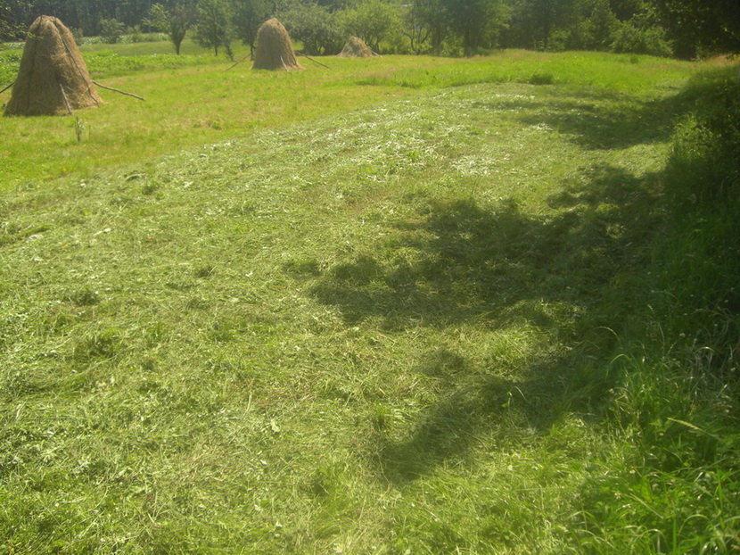

Брал в. Гаях, цена 3300грн. за комплект. Самому ничего не надо переделывать, все под ВОМ МС сделано. Фото вчерашнего первого заезда МБ на огород:

KoxiC написал : Фото вчерашнего первого заезда МБ на огород:
Красота :applause:

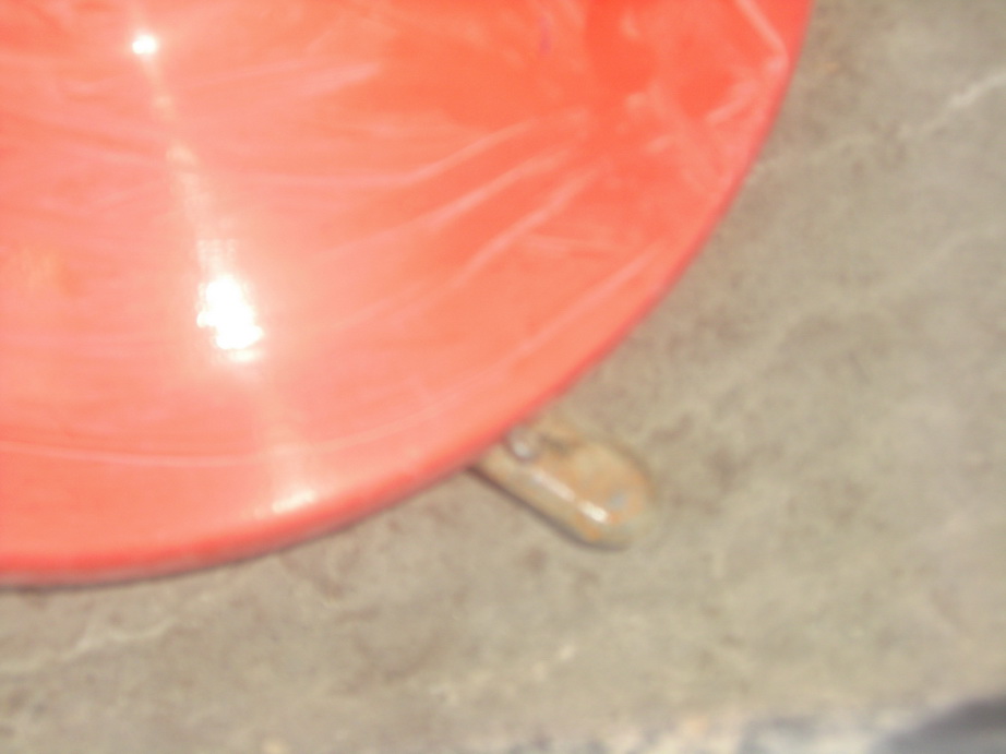

По косилке скажу такое: если будете брать, ищите сразу сегменты от комбайна или от боковой сегментной тракторной косилки. Родными сегментами не очень хорошо получается, они легкие и не спасает даже их заточка. Вот фото родного сегмента: Они вращаются на 360 градусов.

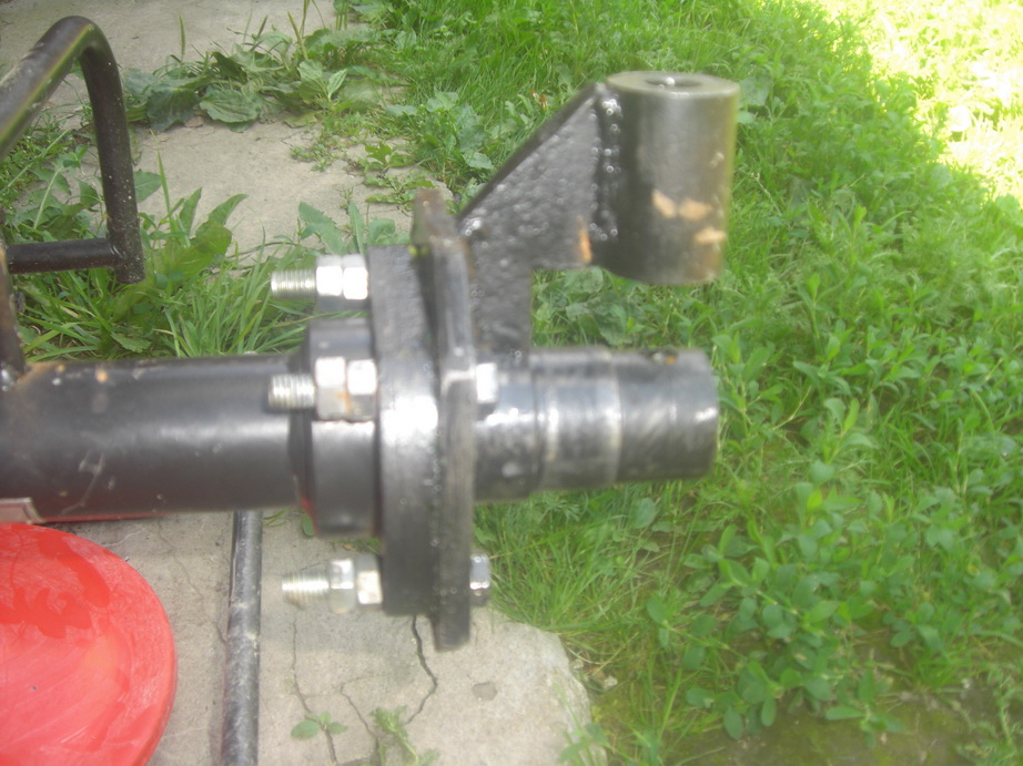

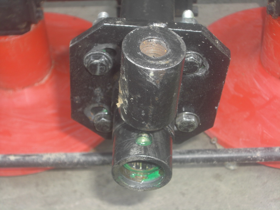

Также фото крепления косилки к МБ:
