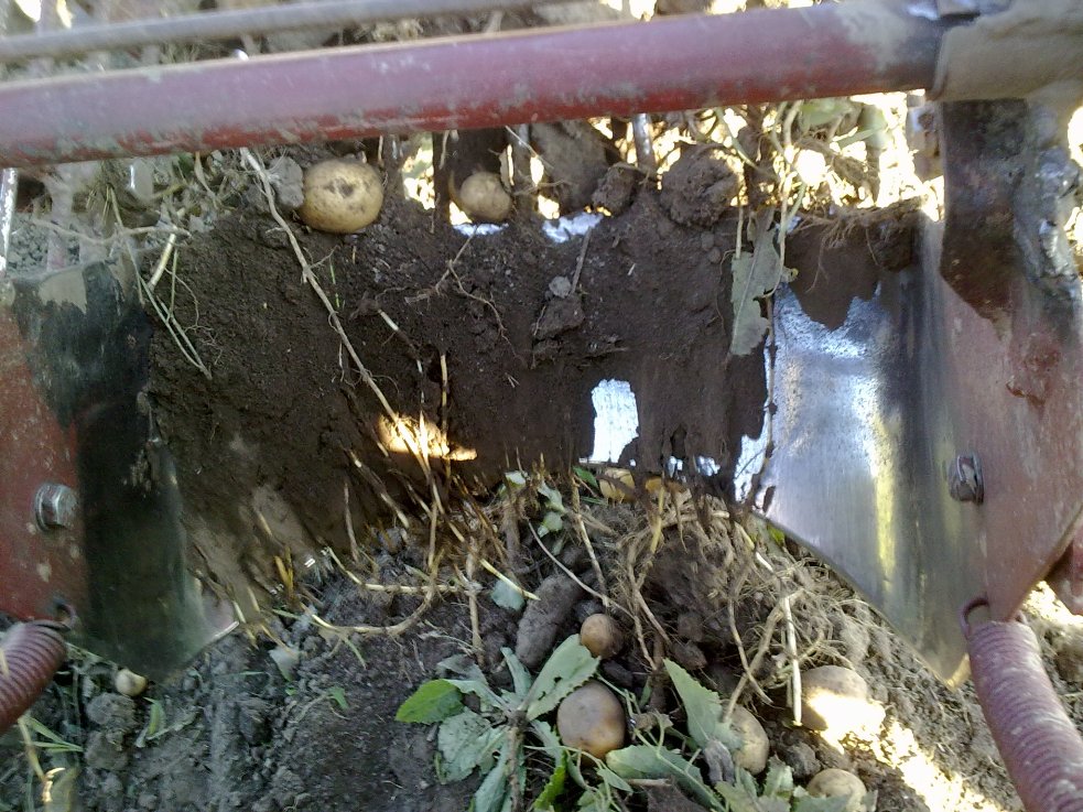

Работая гкк на участке картошки с пыреем немогу побороть его корни, постоянно наматывается на лемех копалки, см. на фото - надо чистить. Как вариант нужно затачивать каждый день лезвие или искать обтекаемую форму лемеха для таких случаев. Посоветуйте решение такой "мозоли" в работе.

yarstep написал : Работая гкк на участке картошки с пыреем немогу побороть его корни, постоянно наматывается на лемех копалки, как на фото - надо чистить. Как вариант нужно затачивать каждый день лезвие или искать обтекаемую форму лемеха для таких случаев. как решить такой "мозоль" в работе?
Я такое проходил, когда разрабатывал запущенный участок. Одну весну фрезой прошел, намучился. Посадил КС, тяжело. Пырей пророс, забрызгал гербицидом, по картошке, но палил пырей. Копка была тежелая - как на фото, но у меня гоны короткие. На след. год осень посадил жито. Весной три раза ходил фрезой. Для разбивки корней пырея - корни были сухие. После посадки картошки выкопка была без проблем.

Немного не в том направлении выразился в посте выше: участки копал не свои, а случайно пригласивних. И никаким образом не могу повлиять на почвообрабатывание там. Когда попадает пырей под лемех то копалку выдергивает с почвы, даже прижымая за рога мб, долго не удержишь - не режется пласт с картошкой.

yarstep написал : Когда попадает пырей под лемех то копалку выдергивает с почвы, даже прижымая за рога мб, долго не удержишь - не режется пласт с картошкой.
ГКК Роста - проблему пырее ни как не преодолел. Останавливался, чистил и дальше... Мб межрядья чем то продрать, чтобы пырей сплошным ковром. не таянулся.... Но всЕ это доп затраты....

li.sta написал : ГКК Роста - проблему пырее ни как не преодолел. Останавливался, чистил и дальше..
И каменка на том же пути стоит. Видел раньше лемех из двох частей составленый, с прорезью посредине. Им бы придать обтекаемую форму для сгона корней к середине в щель, но еще и привод синхронного движения не упустить бы.
Тоесть задница КК поднимается , а МС фейсом упирается в рядок? Перед лемехом куча земли вперемешку с корнями пырея? При этом МБ буксует и блокировка дифа не помогает? Я правильно описал ситуацию?
