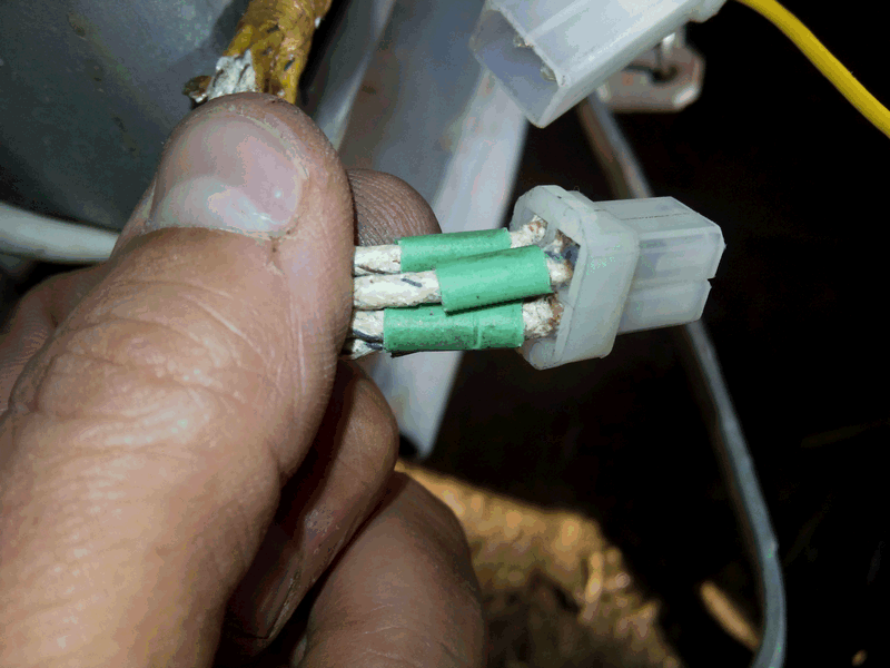

kuzja, Не парьтесь . Очистите родную прокладку бензином , намажте её герметиком , только не силиконовым , а настоящим "герметик-прокладка" . Соберите и покурите 20 минут , что бы застыло . Потом делайте что хотите :) . Один мой знакомый перекуп машин сделал капиталку на жигуле без единой бумажной прокладки и потом ещё пару месяцев катался и всё нормально и продал потом .

vagin написал : намажте её герметиком
Зачем? На фото у прокладки дефектов не видно. Что с ней не так?
vagin написал : Было много случаев , когда рвали прокладку и всегда выручал герметик
Повторюсь - на фото прокладка порвана?

Said1960 написал : Зачем? На фото у прокладки дефектов не видно. Что с ней не так?
Она ужалась , усохлась и пропускает масло .
