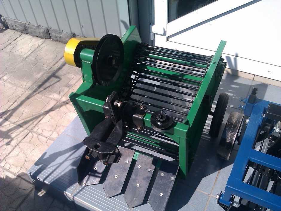

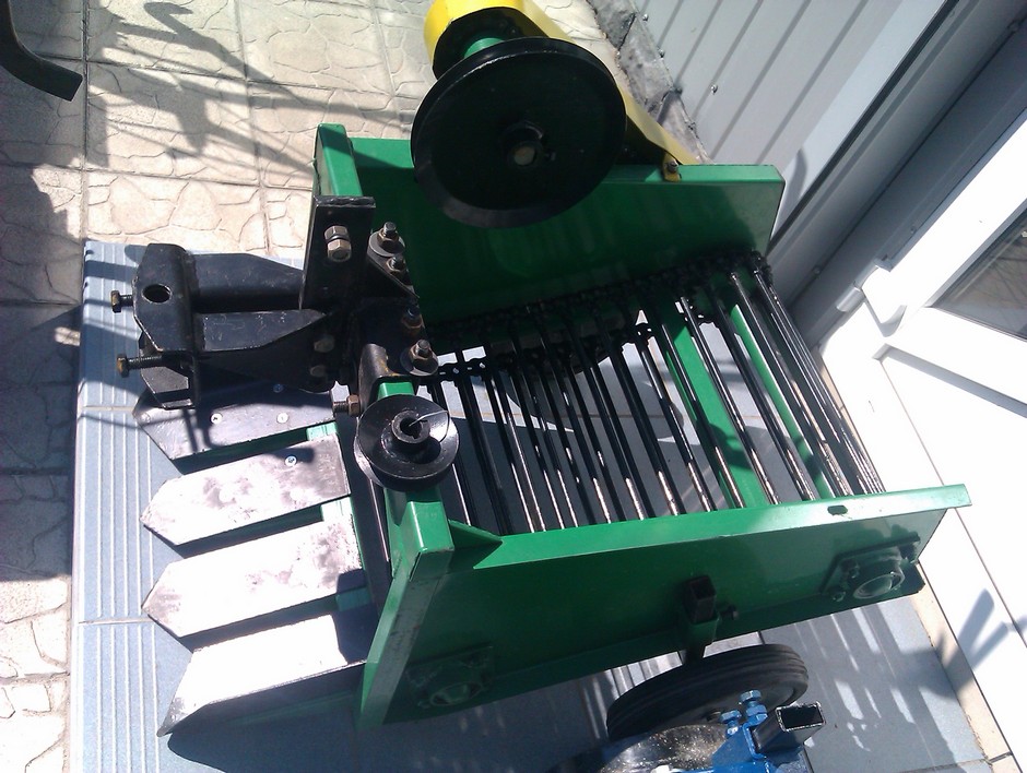

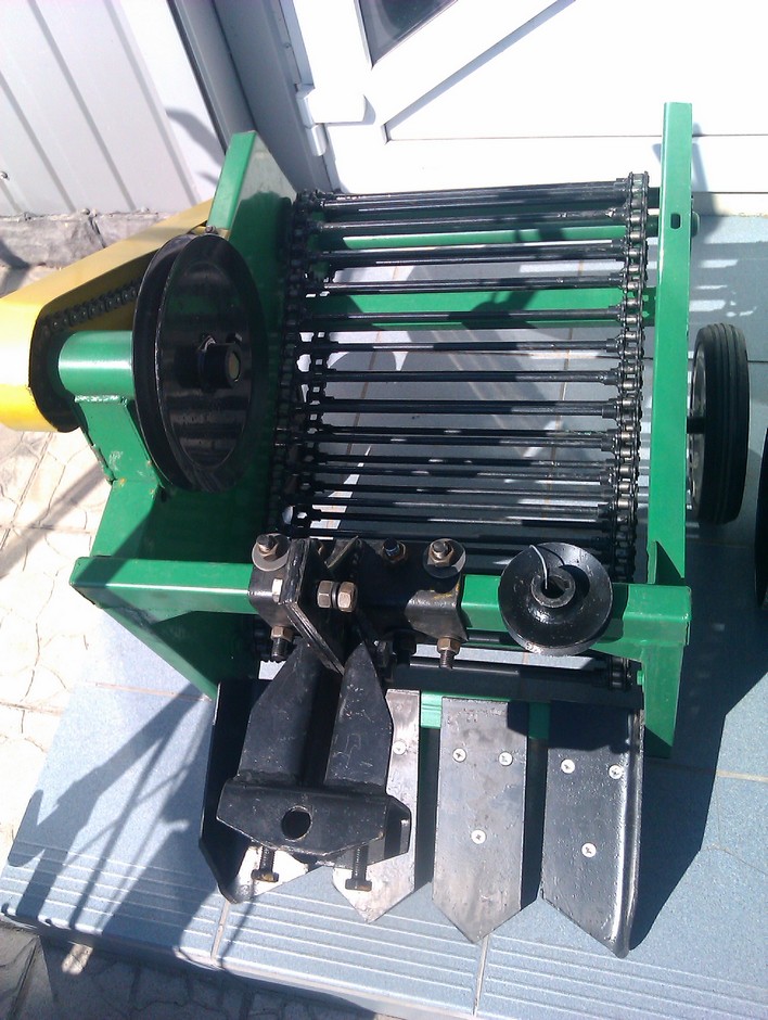

Сегодня обозрел вот такую копалку: Стоимость 2 800грн. Кто производит- не знаю. Кому интересно- могу спросить.

Harahondya написал : Сегодня обозрел вот такую копалку Кому интересно- могу спросить.
Интересно как копает? На каком грунте? Как засоренность?
Видел трактрорную - транспортерная, так длина раза в три больше...
