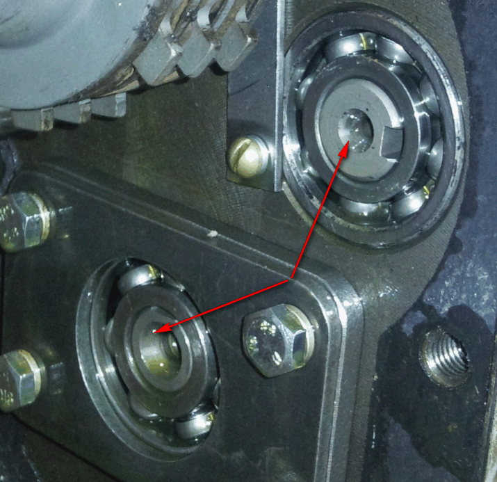

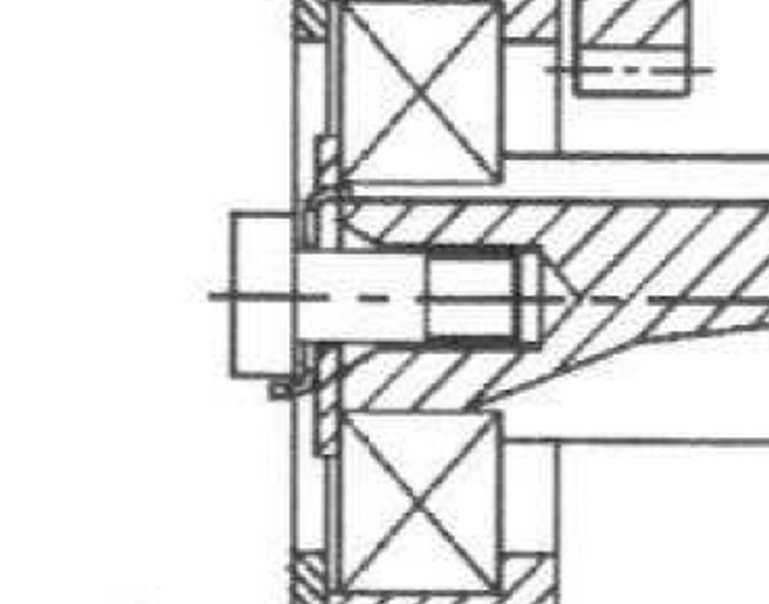

Поломка шестерни- это следствие. Ремонт двигателя вскрыл причину поломки, а именно попадание постороннего предмета в зубчатую пару. Все это так... Но мне хотелось бы знать ПРИЧИНУ - ПОЧЕМУ застопоренный болт выкрутился из вала? Только не говорите, что он был не зажат с нужным усилием. По поводу штангенциркуля, то мне одинаково его наличия- это Ваши слова, что его у Вас нет. Дело в другом. На схеме КПП, из руководства по эксплуатации, узлы показаны схематично и не дают полной картины. На фото http://www.mastercity.ru/attachment.php?attachmentid=320252&d=1346961130 не видно упорного бурта в картере КПП и напрягает свободная посадка самого подшипника в картере. Потому делать выводы по поводу ненужности горе-болта, преждевременно, ИМХО.

Приезжайте , посмотрите и сделайте свой анализ-вердикт , я не против , и говорите Вы . Я причину поломки не указывал , а только рассказал и показал , что делал . Считаю , что болт в этом месте нужно применять из более твёрдого металла , а не на 5.8 . Применение такого болта на валу в двигателе не допустимо . Вал упирается в ведомую шестерню диффа , и контактное пятно может сместиться только при условии выработки подшипника . При движении в перёд ведущая шестерня "отталкивается" от ведомой и упирается в передний подшипник . При движении на зад вал "вкручивается" в ведомую шестерню и упирается в него . Болт , который открутился , ограничивает зазор в "главной паре" , и предотвращает плавание контактного пятна в ней .

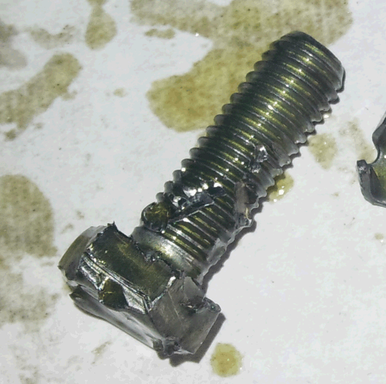

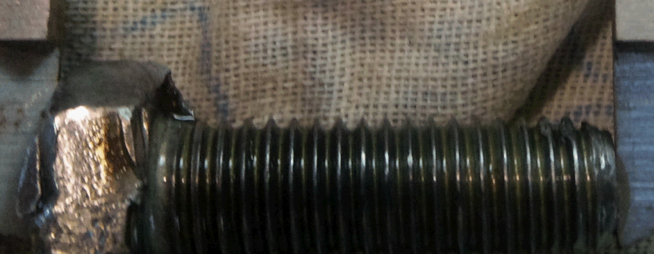

vagin, причина поломки яснее ясного- попадание постороннего предмета в зубчатое зацепление. Но меня, да и всех остальных, в том числе и Вас, интересует- ПОЧЕМУ ВЫКРУТИЛСЯ ЗАСТОПОРЕННЫЙ БОЛТ? Что это- раздолбайская сборка КПП работягой, бракованная стопорная пластина или конструктивный ляпсус в целом? Ваш МБ проработал более года и испытывал различные разнопеременные нагрузки. Почему поломка проявилась сейчас, а не раньше? Есть ли закономерность таких поломок и как часто они происходят? ? Потому и есть у меня интерес докопаться до сути, а не упрекнуть в чем то лично Вас...
vagin написал : Считаю , что болт в этом месте нужно применять из более твёрдого металла , а не на 5.8 . Применение такого болта на валу в двигателе не допустимо .
Я бы промерял шаг резьбы. Если болт растянулся из-за повышенной для данного (5.8) класса нагрузки, то на сколько? Есть повреждение тела болта или самой резьбы от растяжения?

Harahondya написал : Есть повреждение тела болта или самой резьбы от растяжения?
Вот фото болта - растяжения нет . Вот возникает вопрос - а для чего в вале коническая воронка ? Получается , что винт пружинит на шайбе .

Так вот на схеме КПП РЭ рис. 1.10, торцы вторичного вала и внутреннего кольца подшипника, находятся в одной плоскости. Если вал будет утоплен, относительно торца подшипника, тогда получается вминание шайбы, с последующей разблокировкой болта и , как следствие, аллес махен цузамен для КПП или диффа...

vagin написал : Вот возникает вопрос - а для чего в вале коническая воронка ?
Это технологическая "воронка", полученная путем зацентровки торцов для обработки детали-вала в центрах токарного станка.

vagin написал : Получается , что винт пружинит на шайбе .
Ниче там не пружинит. Смотрите тут: Блин, не компьютерный я гений...:o В общем, просмотрите ра рис 1.10 в РЭ.;)

Harahondya написал : Блин, не компьютерный я гений...
Ни вапрос , помогём :) , только воронка всё равно большая и площадь под шайбой маленькая и кстати , этот рисунок отличается от действительности , там вал за подлицо с подшипником а в реалии он утоплен . Похоже , что это заводская недоработка . Перезвонил на сервисцентр в Запорожье ,рассказал всё , цену озвучили в 290 грн , и бесплатно менять не хотели :) . У этой шестерни каталожный номер изменён , и не такой как в нашем каталоге . Обещали бесплатно положить новый каталог запчастей бесплатно( в электронном виде у них нет) , но тогда надо покупать блок шестерню :). Никому эта шестерня не нужна ?

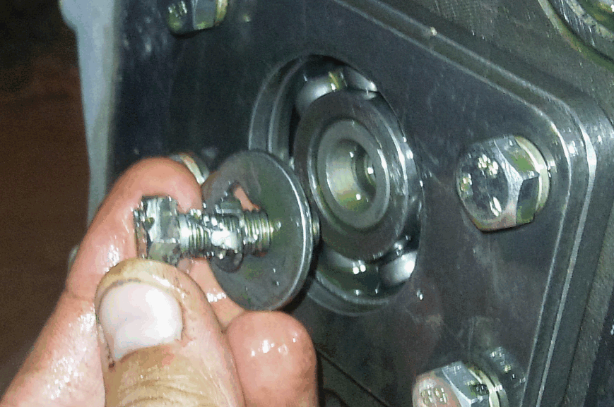

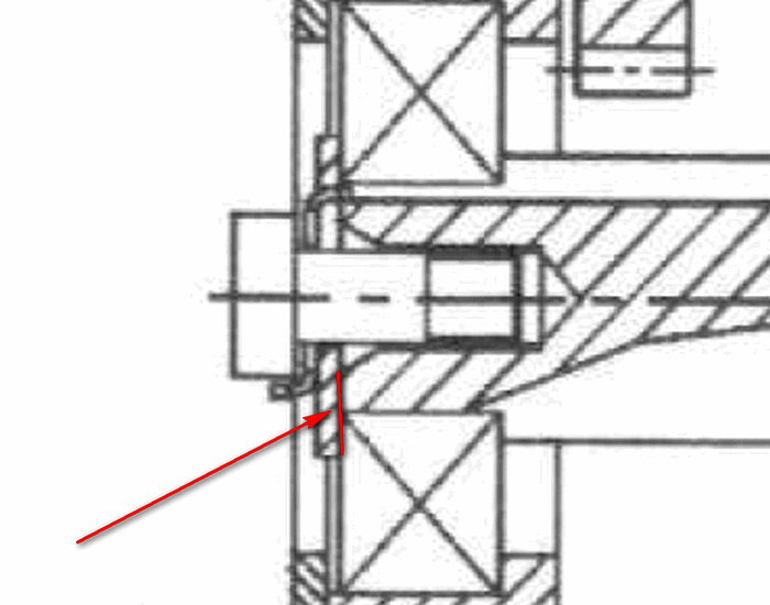

vagin написал : только воронка всё равно большая и площадь под шайбой маленькая
Не беда. Рабочая поверхность вот: Кстати, сама упорная шайба была деформирована или нет?
vagin написал : этот рисунок отличается от действительности , там вал за подлицо с подшипником а в реалии он утоплен
На сколько? Хоть примерно?
