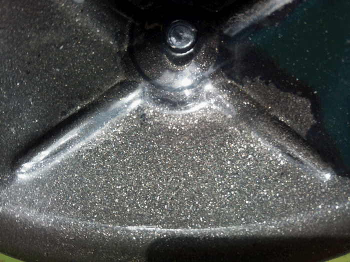

Harahondya написал : это на скорость не влияет.
Кстати , отсутствие болта вообще , тоже не влияло на скорость .
Harahondya написал : Спасибо!
Ради дела всегда пожалуйста .
Harahondya написал : Не беда. Рабочая поверхность вот: Кстати, сама упорная шайба была деформирована или нет?
Рабочая поверхность не такая . Перепад между валом и подшипником около 1,5-2 мм + конусная воронка , шайба выгнулась во внутрь (кстати шайба пружинная , хоть и толстая), итого там реально остаётся чуть-чуть на подшипнике и чуть на воронке вала , потому и болт взял туда другой покрепче .Тут хорошо видно .

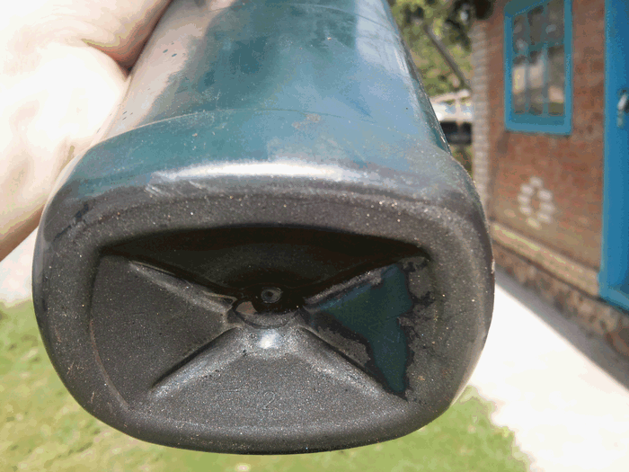

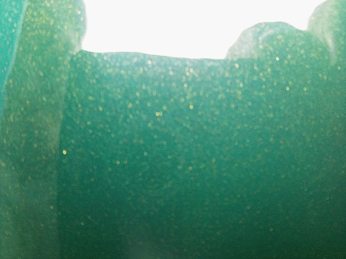

Для меня самого было очень интересно всё рассмотреть и подёргать , покрутить :) . Аж жалко было его собирать назад :) , потому поставил себя на место зрителя и всё старался сфотографировать предельно ясно . Я пока фоткал , все чистые тряпки испачкал - открутил- сфоткал , закрутил - сфоткал :) , не считая того , что дно коробки вытер начисто от металлических крупинок . Вот , на дне канистры , с вырезанным боком , было масло , и за ночь на дне осел осадок из металлических опилок .
Вот ещё сделал фото дна бутылки с отстоявшимся заводским маслом

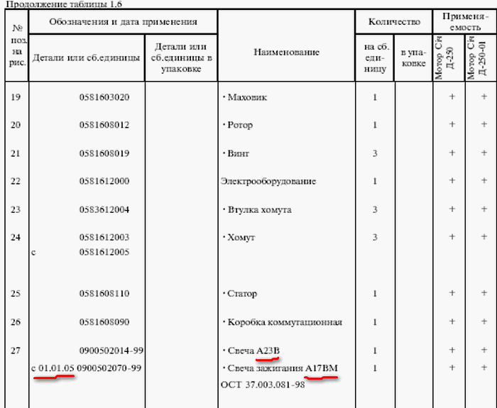

А Вы часом не закрыли флажком воздушную заслонку ? В крышке бензобака дырочка чистая? Сеточка в кранике не засорена ? У Вас же есть гарантия , на крайний случай можете и сервисников вызвать , а лучше их вообще всегда вызывать , типа для профилактики в гарантийный период :) . У Вас МБ-8 если мне помнится ?

Это понятно !!!! Это первое что сделал. Интресно какой свечей ее можно заменить. Уменя как говорят авиационная.

oleg_380 написал : Это понятно !!!! Это первое что сделал. Интресно какой свечей ее можно заменить. Уменя как говорят авиационная.
А17 или А11, с короткой резьбой...

li.sta написал : А17 или А11, с короткой резьбой...
Нет , А11 не подходит , у меня есть такая , она работает ,но плохо .
oleg_380 написал : Интресно какой свечей ее можно заменить.
Откройте инструкцию и там написан тип свечи А23В , или как в новой документации , с 01.01.05 свеча А17ВМ .
