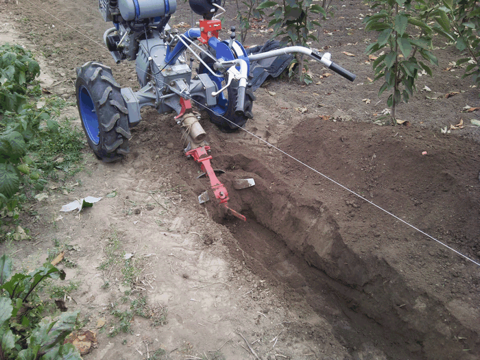

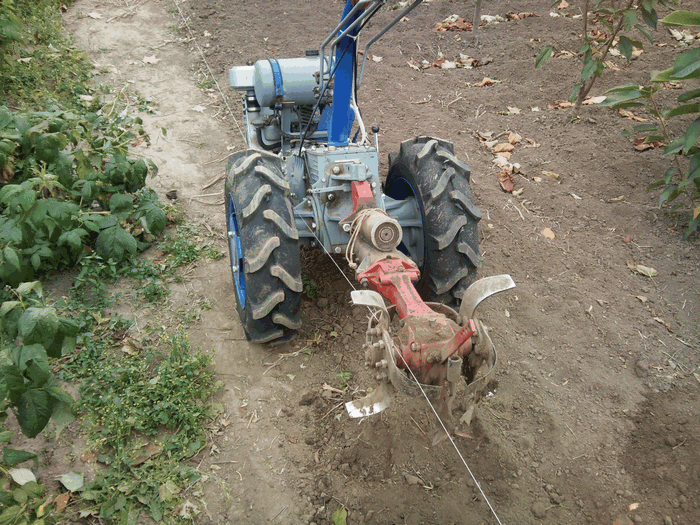

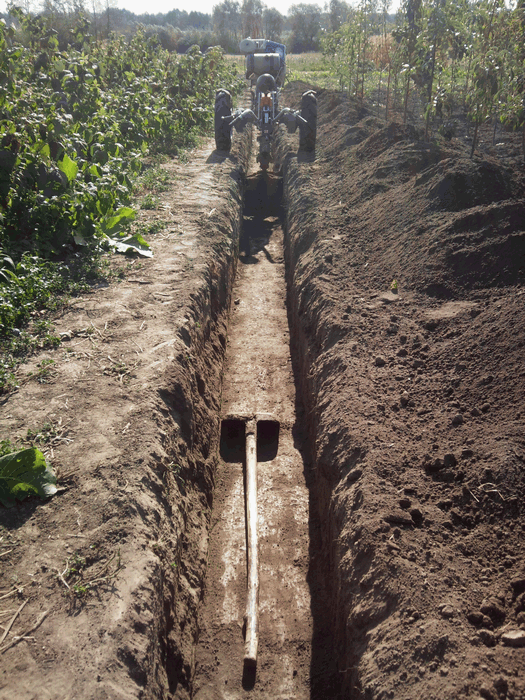

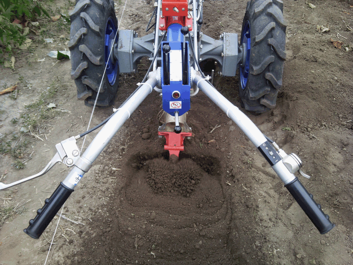

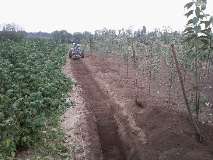

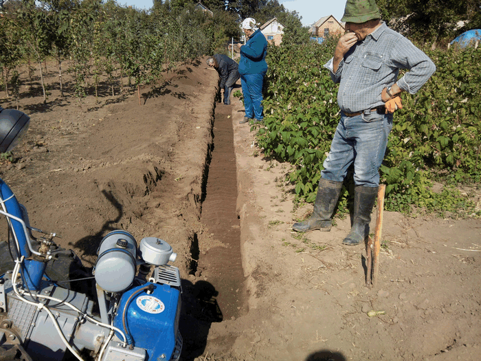

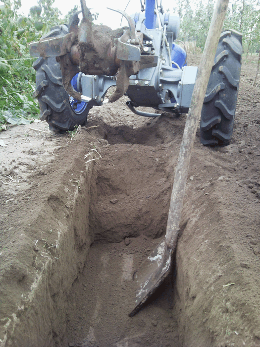

Хочу показать , как я копал траншею под водопровод для полива :) . Делал это на свой страх и риск , и прошу не брать как пример . Долго думал , как бы эту траншею выкопать , земля твёрдющая , дождей не было . Вспомнил , как мой сосед попросил меня пройтись фрезой на его участке для выкопки канавы для посадки голубики ... и тут я подумал , а как бы её применить для копки траншеи ... и я сделал так
Первый раз прошел , не изменяя колею . Второй раз уже с колеёй на 80 см , и третий раз уже с сильным клиренсом , но лампочка не загорелась ни разу :) . Приходили соседи и дивились , как мотоблоком траншеи копают :) . Лучше же выкапывать разрыхлённую землю , чем долбить её лопатой . Снял небольшое видео одной рукой толкал МБ , а другой снимал . Работал не нейтралке , и только изредка включал первую передачу , если МБ сильно зарывался или под колесом была кочка . При третьем проходе пришлось долить полный бак , крен был большой . Продвигал МБ очень медленно , иначе он мог выпрыгнуть из траншеи , и на высоких оборотах , так он тоже не выскакивал . Мотоблок МоторСич , копка траншеи разобранной фрезой

vagin написал : и тут я подумал , а как бы её применить для копки траншеи
Здесь почитайте http://www.mastercity.ru/showthread.php?t=89751&highlight=%F2%F0%E0%ED%F8%E5%E5%EA%EE%EF%E0%F2%E5%EB%FC Тем более, что у Вас есть мотокультиватор. А с такой копкой... МБ на раз убивается.

Игорь , за ссылочку спасибо , почитаю :) . Мой МБ пока не убился :) , и на лампочку я поглядывал постоянно . Эксперт писал , про хорошую систему смазки на нашем двигателе , когда то писал , что хоть вверх ногами переворачивай . Культиватор у меня маленький и лёгкий , только для прополки , его массы мало заглубиться глубоко .
