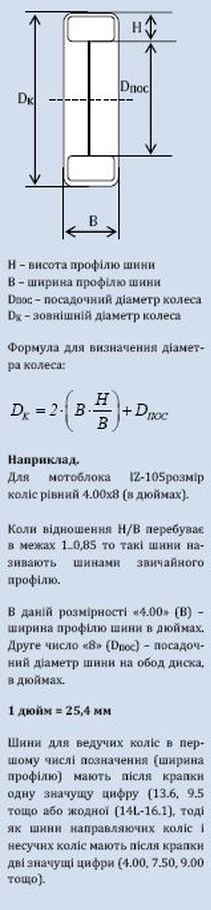

Попробую показать "мотоблочную" маркировку:
Said1960 написал : По маркировке к авто знаю все, например мой размер 225/60-16. Тут все ясно
Ну не для всех... Разъясните, что значит ваша маркировка...

Вот тут описание всяких шин, в том числе и Ф-122. Кстати, посмотрите на Ф-325 - еще круче http://rosava.com/dec/p/selhoz_rus.pdf У нее ВНЕШНИЙ диаметр ШИНЫ равен 704мм, а внешний диаметр ДИСКА - 16 ДЮЙМОВ, т.е. 406мм. При этом ТОЛЩИНА (ширина) ДИСКА рекомендуется 4.00 (я так понимаю тоже дюймов). А обозначается как 5.50х16. Что значат вот эти 5.50?
внешний диаметр 12" (посадка на диск) составляет 670-690мм. У Ф-122 диаметр 704мм
Как по мне, то это совсем разные размеры. И по комплексному решению вопроса (опять таки ИМХО). Увеличив диаметр (внешний) в первую очередь получают клиренс. А всякие скорости, мощность, управляемость и т.п. параметры - сопутствующие. Мощность двигателя точно не меняется. Наоборот, увеличив плечо приложения силы двигателя (с 12 на 16 дюймов) мы увеличиваем нагрузку на двигатель, вынуждены компенсировать "потерю" мощности увеличением оборотов и уже ПОСЛЕ этого выходим на оптимальный режим работы двигателя (работать выше ХХ двигателю "приятней"). И нам уже КАЖЕТСЯ, что двигатель стал приемистей, увеличилась "тяга"
