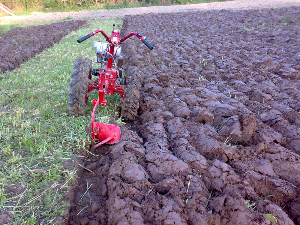

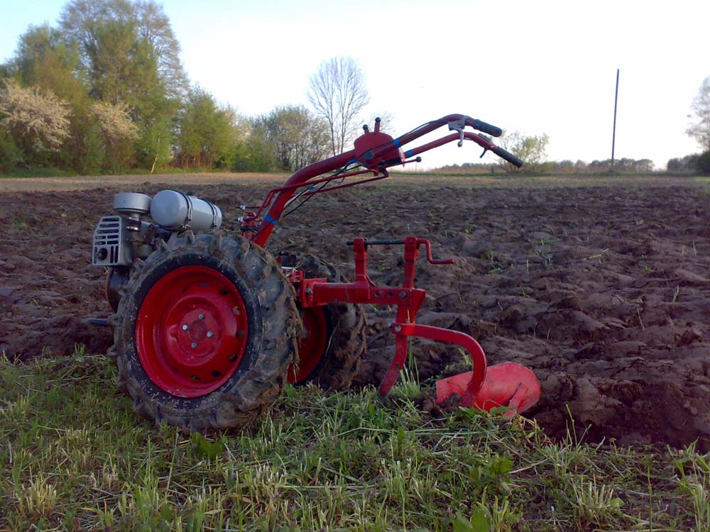

ValNik написал : И не знаю, как МС ведет себя с плугом на 16-х колесах.
Превосходно, легко и непринужденно. На фото почва очень влажная, после дождя.

SV* написал : Превосходно, легко и непринужденно. На фото почва очень влажная, после дождя.
А ты пахал на 12 и16 ? На какой передаче ?

vagin написал : А ты пахал на 12 и16 ? На какой передаче ?
И на 12 и на 16-ых орал. Вторая передача везде. На 16-ых без блокировки, даже по влажному, местами была чуть заметная пробуксовка правого колеса. Правда орал не глубоко. После 16-ых и в мыслях небыло ставить 12-е. Даже не знаю зачем они уже мне нужны, разве что, может быть, когда нибудь буду рыть траншею как ты.:) Шутка.
Said1960 написал : А если левое оставить 12-е? Ну типа для выравнивания
Не пробовал. Думаю это лишнее. При хорошей настройке, МБ с плугом практически сам идет.
