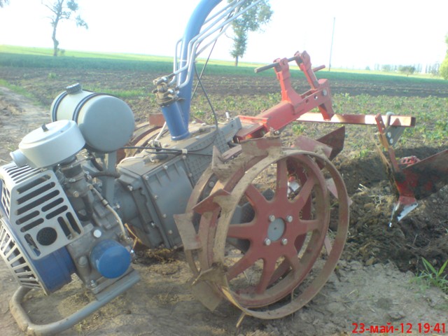

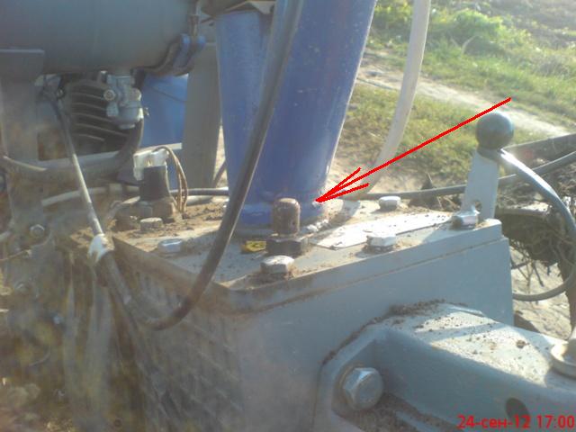

Надоело что постояно на верхней крышке КПП постянно потеет ТАД и вместо штатной заглушки был поставлен сапун
из жигулевского моста. Проверено в работе, больше не потеет.

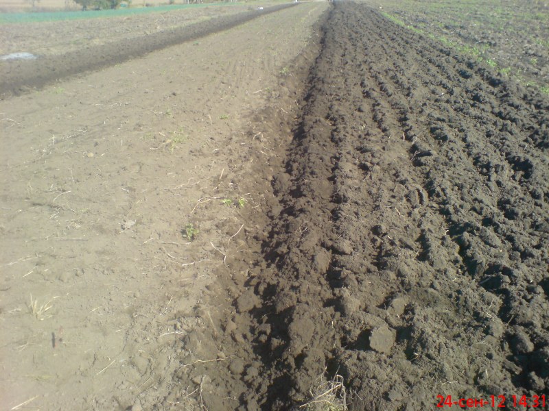

Было вспахано для посева около 15 сот.
на грунтозацепах
и таким плугом . Видео не снимал так как работа не была образцовая, точнее сам МС с своей задачей справился на ура, грунтозацепы нормально очищаются, ширина пахоты была около 25 см.,глубина около 20 см., рулеткой не мерел, мерял стопой ноги. Но сам плуг не имеет хорошего зеркала плюс земля еще влажная и на плужок прилично налипала земля. Так что немного подстроем, немного подкрутим и на другой год таки добьюсь желаемой пахоты.

Aleksandrok написал : вместо штатной заглушки был поставлен сапун Нажмите на изображение для увеличения. Название: DSC01437.JPG Просмотров: 0 Размер: 38.2 Кб ID: 324804 из жигулевского моста.
Супер! А как по резьбе?
Aleksandrok написал : добьюсь желаемой пахоты.
А чем Вам эта не нравится?
