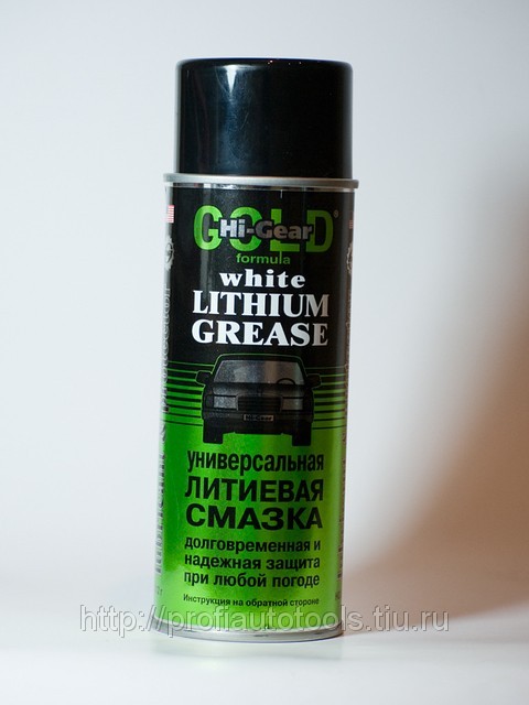

Ykrainez, Ещё один личный совет . Я себе попшикал ВСЕ гайки и болты и всё , что имеет голый металл (большие болты регулировки ручек руля) литиевой смазкой . Она как пенка для бритья :) , только бежевая на цвет . После оседания пенки образуется защитный слой , который на смывается и сильной струёй воды . У меня до сих пор нет ни единой ржавчинки . А внешний вид , как Вы знаете , должен долго радовать пользователя , и особенно если он ( помощник) радует своей работой . А он Вас ещё порадует ... и не раз :) . Смазку брал в автомагазине
