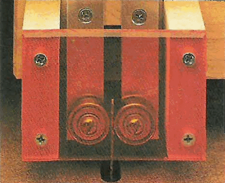

Так можно купить запасной ролик от лобзика. Вместе с кронштейном. Только вопрос возникает: широкий распил такой штукой как делать? Кромку опилить, ясен перец, нормально будет...
19.04.2010 в 15:56:28
SergeD написал : А от чего, если не секрет, ролик?
Куплен на базаре, продавец не сказал от какого лобзика. Я пока кронштейн сделал для ДСП, максимальная толщина плиты 20 мм.
HammerOk написал : широкий распил такой штукой как делать?
я про то тоже думал, планирую сделать такое..

Homemaster Лучше применить зажимные губки как у боша 135-го. А вариант с роликом имеет недостаток, пилка, даже без включенной подкачки, делает колебательные движения вперед-назад, т.е. отрывается от бортов ролика. Борта дожны быть конусные для любой толщины пилки.

Где-то читал про тюнинг лобзика фиолент, там вместо сухариков, удерживающих пилку люди ставили два пылезащищенных подшипника от кулера компьютерного, конструкция напоминает фото 2 в 24 посте, только собрана на подошве лобзика, вроде пилил очень ровно, а ширина зазора регулировалась для разных пилок.
