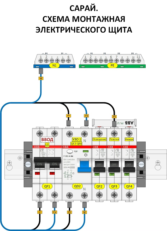

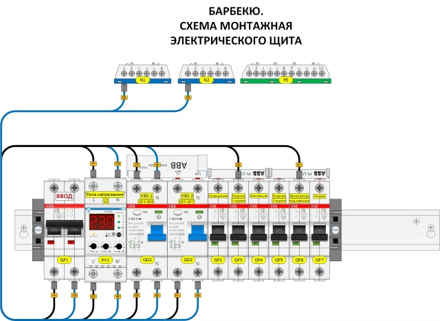

Крошки щиты)))19961995

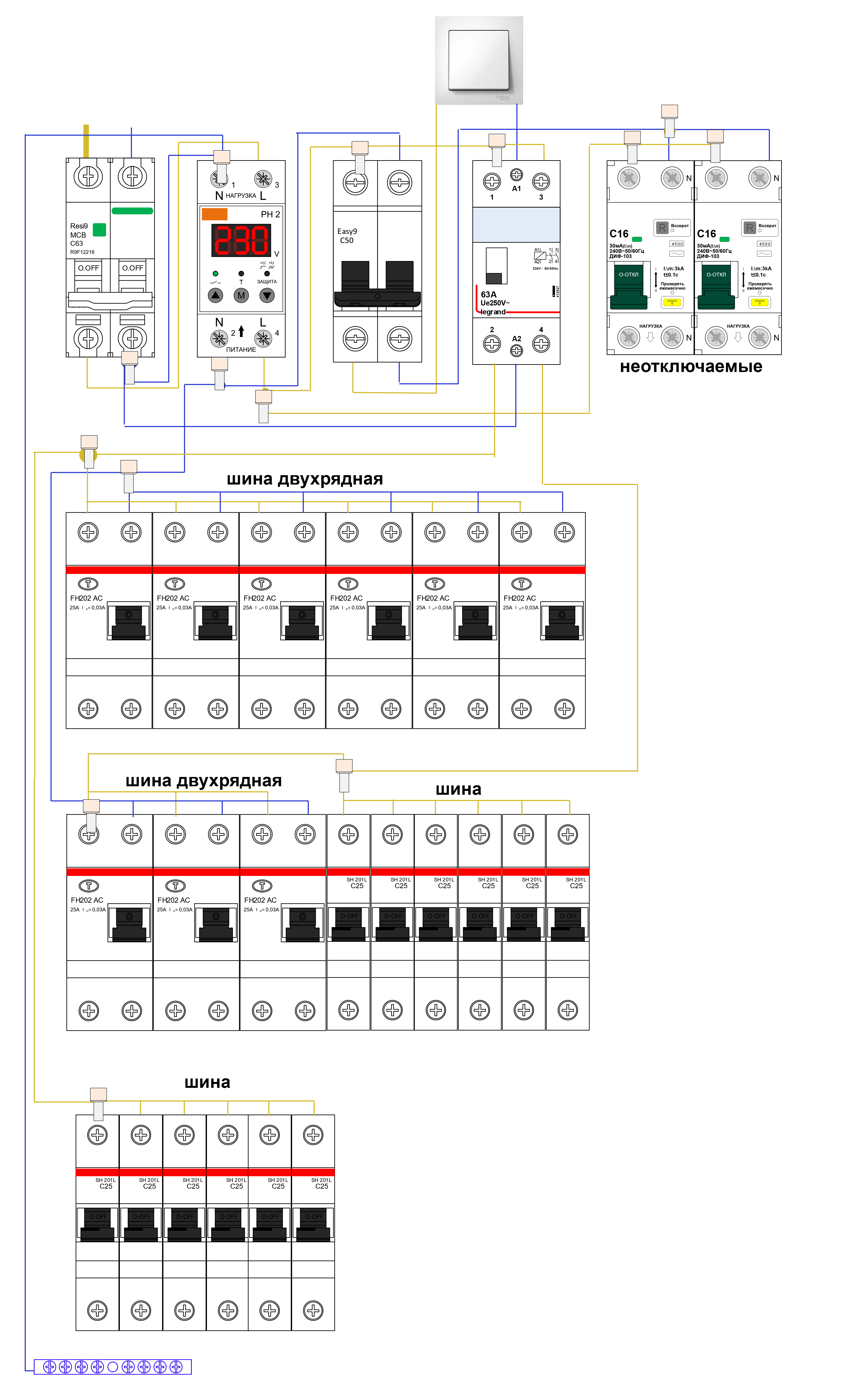

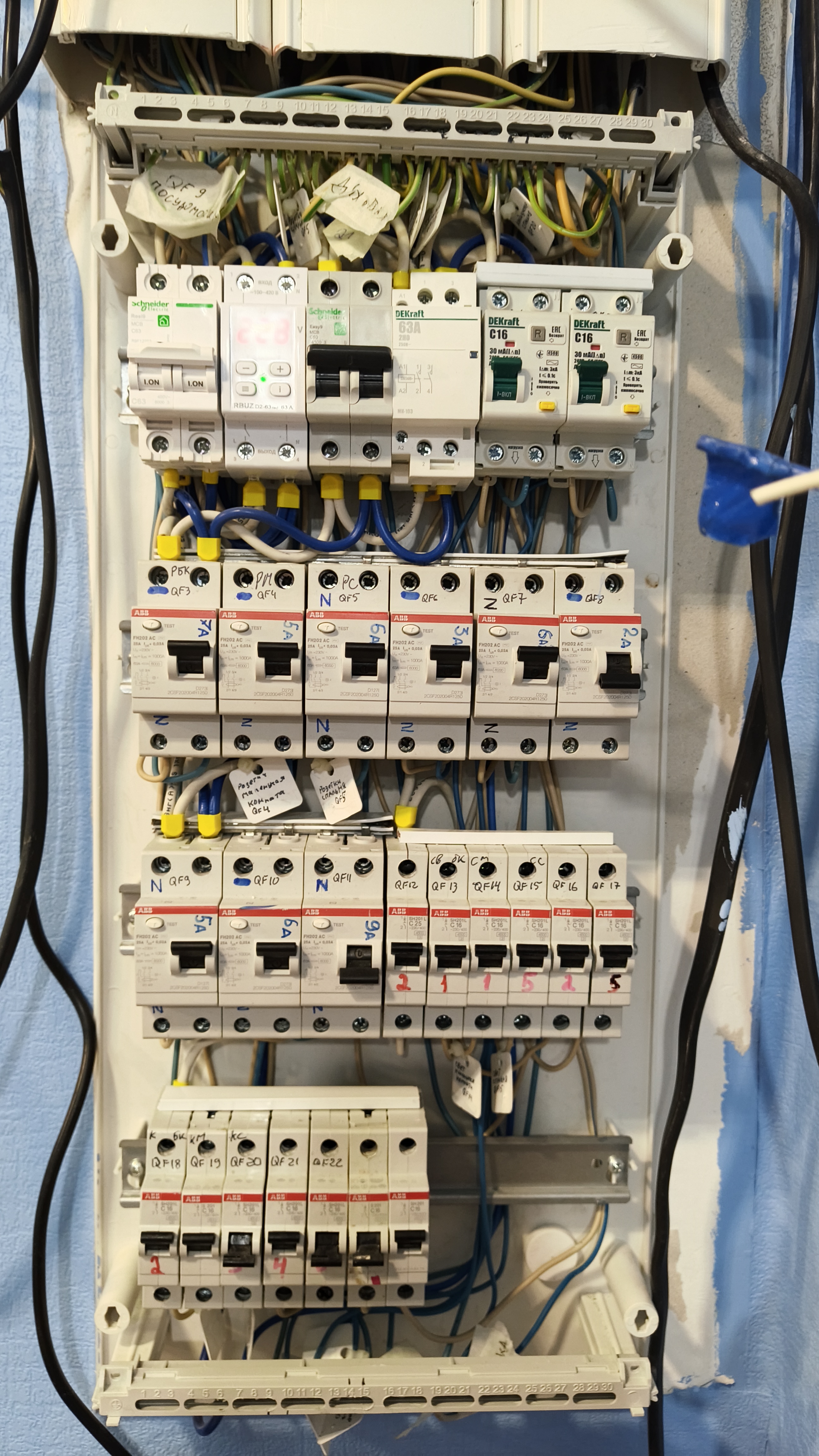

Всем хорошего дня, тот человек, который монтировал электрощиток, к сожалению умер и не успел мне его доделать. Я подключил все, что сейчас должно работать. Мне нужно переделать временную схему на рабочую, где задействован контактор с клавишным выключателем. Неотключаемые точки всего две - это холодильник с морозильником, остальное все должно отключаться. Сделал как смог схему подключения, прошу проверить и дать советы если что-то надо изменить или неправильно. Щит2Щит
Сообщений: 139866
30.07.2026 в 20:31:42
shurikpurik, по фото и такой схеме - не реально. Это делается на месте.

shurikpurik написал 30.07.2026 в 20:07
Зачем это говно? Контакторам не место в квартире.
Так всегда говорят, когда не хотят платить. Вы в этом далеко не уникальны.
