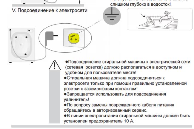

Регистрация: 11.02.2023
Сообщений: 297
21.11.2016 в 08:06:03
Alexey_Spb написал: Читайте инструкцию к бытовой технике - у половины там будет написано что ее требуется подключать через УЗО типа А, например, такое сплошь и рядом у стиральных машин.
Chapai87 написал: В инструкциях к стиральной и посудомоечной машине указан, что только тип А)
Можно в студию эти руководства? Среди "ширпотреба" (Bosch, Hansa, LG, Samsung, Indesit, Hotpoint) только у Bosch есть упоминание о типе устройства защитного отключения, да и то, его даже не обязывают ставить - лишь "в случае применения"
А вот Hansa предлагает розетки, не используемые в России (за мелкими исключениями). Что, теперь надо по-любому розетки со штырями ставить?
