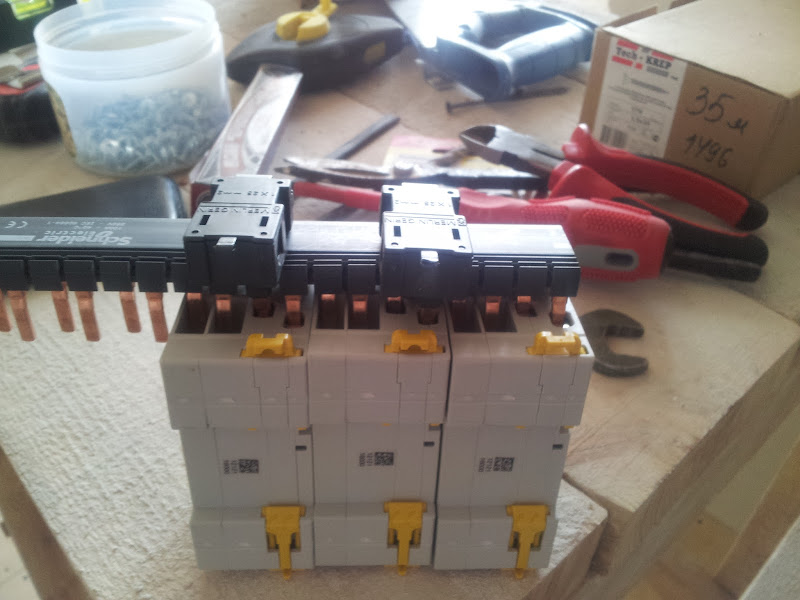

Metall написал : или у вас они сполшняком через 9мм идут ?
Через 14,5мм.
Metall написал : кстати у ДПН снизу и сверху выемки под зубья гребенки . ничего выкусывать в любом случае не надо
Что-то не очень понял.

evilcloud написал : Что-то не очень понял.
дпн это дифавтоматы акти9 (DPN N VIGI) , "19665 и 19305" эти в частности
evilcloud написал : Через 14,5мм.
вам нужна такая гребенка http://www.electro-mpo.ru/card10497.html#.UV_UNaLIZQY
или попробуйте сдвинуть зубья друг к другу на 9мм , а лучше спросите у Юрки

Вот как получается: https://lh6.googleusercontent.com/-6B3-Hq42f4A/UWEn3885VPI/AAAAAAAAAbo/iZ0qvYqZ6PQ/s800/20130406_140122.jpg

evilcloud написал : Вот как получается: https://lh6.googleusercontent.com/-6B3-Hq42f4A/UWEn3885VPI/AAAAAAAAAbo/iZ0qvYqZ6PQ/s800/20130406_140122.jpg
ну да верно . и межосевое там получается 9мм . а не
