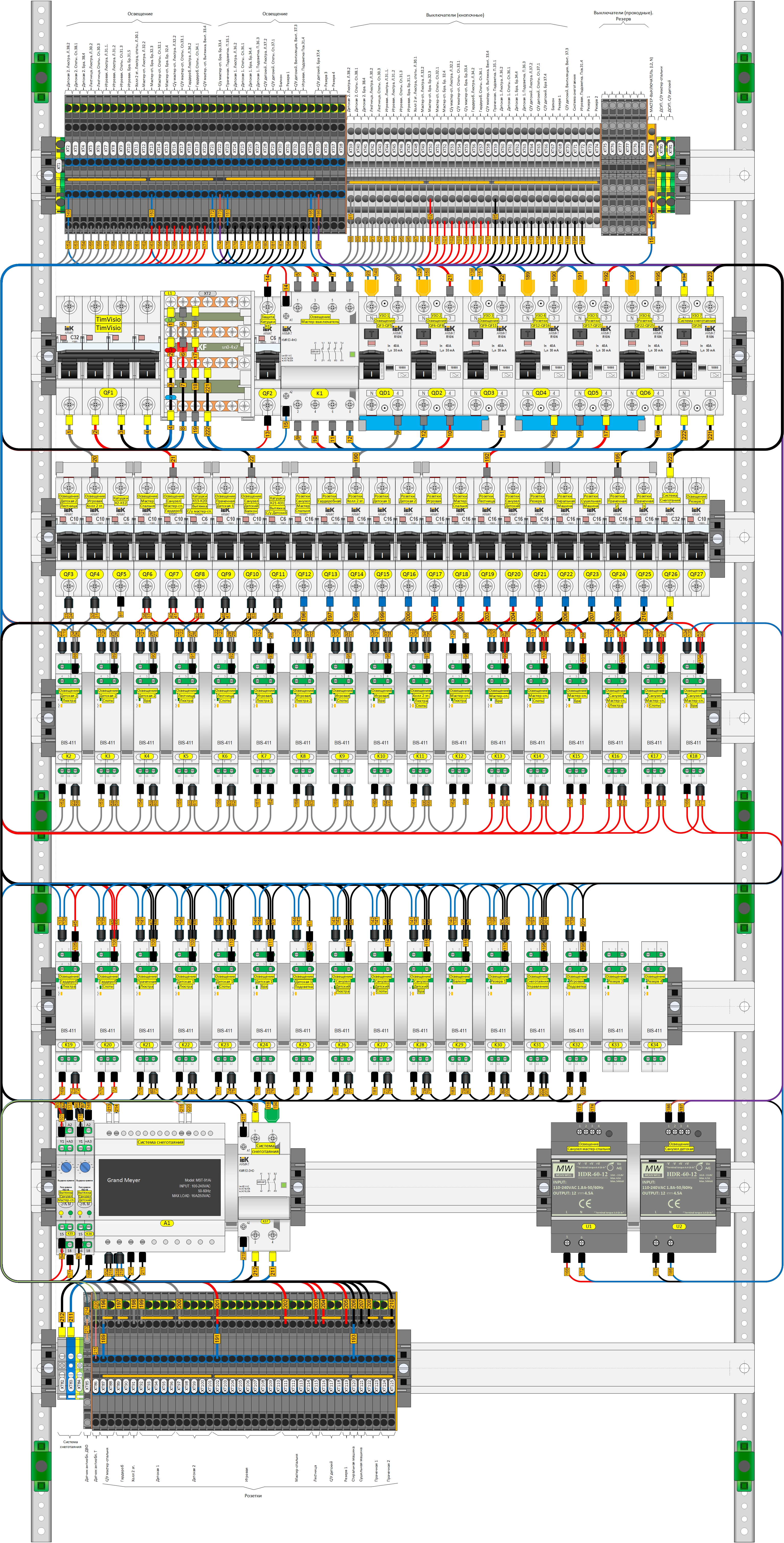

Если вот в таком "щите" от застройщика заменять автоматы на дифавтоматы, то достаточно ведь будет взять оборудование соответствующих номиналов и характеристик срабатывания (три дифавтомата C16 и один B25)? Или какие-то дополнительные замеры нужно провести?Electro

Что в этажном, и назначение С40?

И В25 тоже.

Anacapre написал 10.05.2025 в 17:31 ...Или какие-то дополнительные замеры нужно провести?
Как минимум, необходимо выполнить расчёт токов однофазных КЗ для всех имеющихся групп. Для уточнения расчётных значений токов однофазных КЗ желательно выполнить измерение сопротивления цепи "фаза-ноль" для всех групп, с последующим вычислением токов однофазных КЗ для этих групп. Можно сразу измерить токи однофазных КЗ с помощью специальных приборов типа ИФН-200 или ИФН-300 при наличии питания. После этого, зная токи однофазных КЗ для всех групп, можно правильно подобрать номиналы и типы ВТХ для всех аппаратов защиты, а не лепить как MaSeVi что попало и куда попало без предварительных расчётов и измерений. Всё это сложно и дорого, однако жизнь дороже!

И.И.Иванов написал 12.05.2025 в 17:05
Это уже сделал проектировщик застройщика.
Проверить при большом желании можно, в основном для того, чтобы убедиться что в проводке нет плохих соединений. Электролаборатория за деньги. В новых домах - выбор АВ по сечению проводника, ну или меньше. На даче с голым алюминием на столбах ток кз может не обеспечиваться - там замеры более актуальны, особенно если при включении электро чайника лампочки накаливания светят хуже.

MaSeVi написал 04.05.2025 в 13:46
клеммы EKF, Wago
Зачем вы делаете сквозную нумерацию клемм, начиная с XT1 и заканчивая XT81? Не могу понять логику. Поясните, если не сложно.
