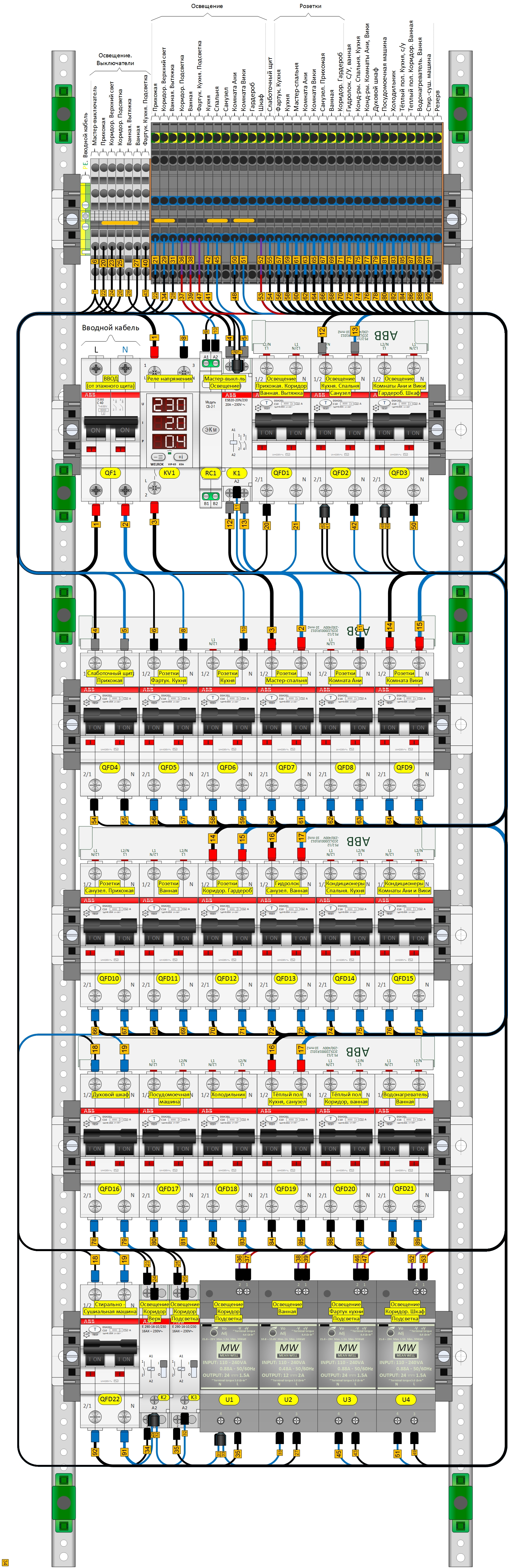

Схема щита частного дома. Защитная автоматика IEK ARMAT, щит IEK Titan5. Реле времени и импульсные - Меандр. РКН - Welrok. Клеммы DKC. 24.2ЭЛ_v2

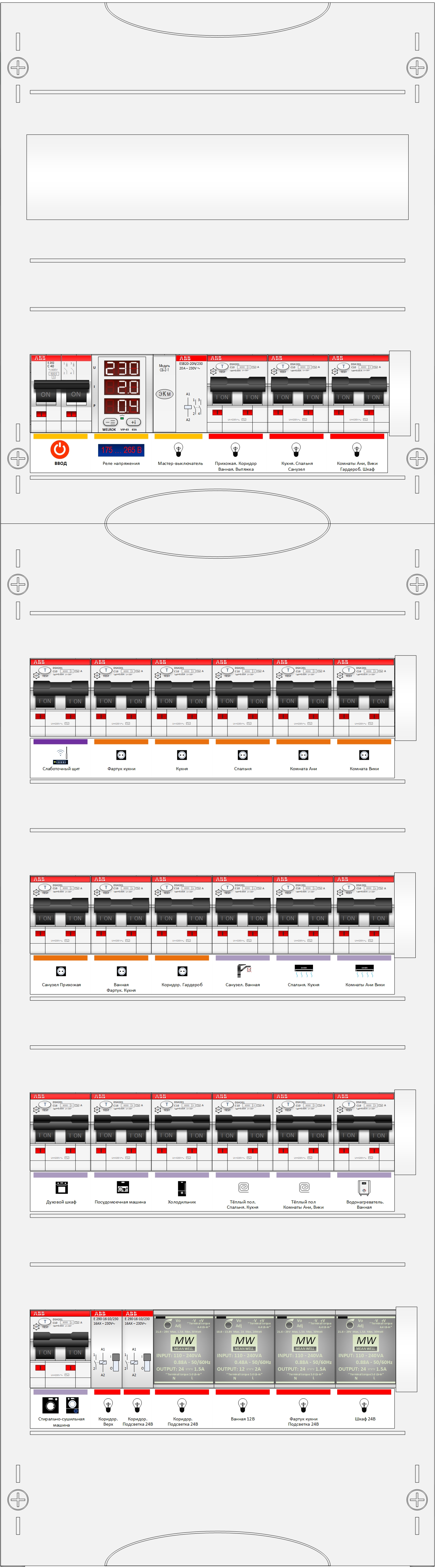

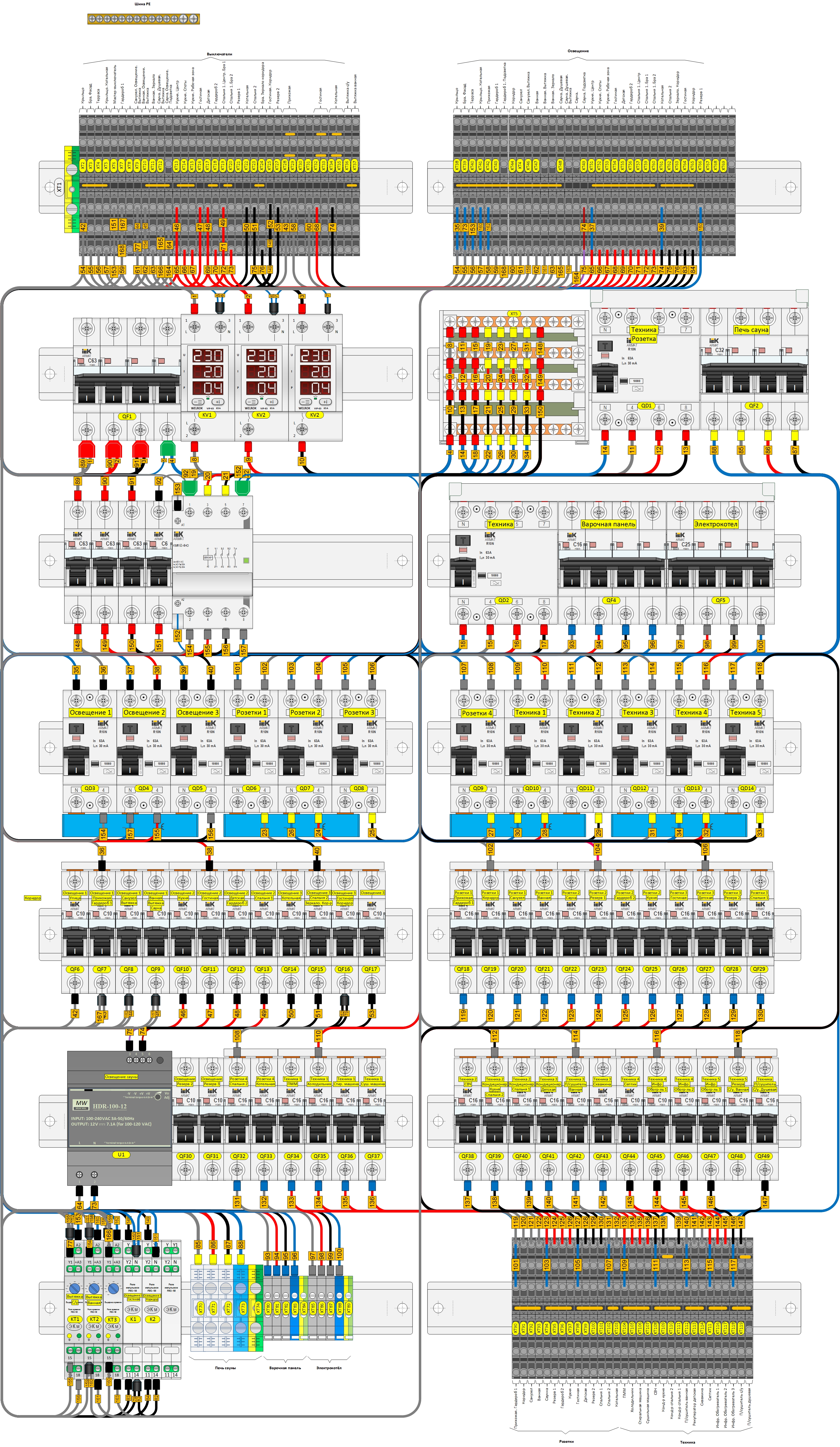

Схема щита и маркировка для трёхкомнатной квартиры с газом.
Защитная автоматика ABB. Групповые линии защищены АВДТ серии DSH201R хар-ка С, тип А. На применении АВДТ настаивал заказчик. Реле напряжения Welrok VIP-63. Щит ABB CU16V 72 модуля, встраиваемый. Отключаемые линии на освещение, управление через контактор. Для защиты контактов/клемм мастер-выключателя используется снаббер (RC цепочка) от Меандр. Управление коридорных освещением с помощью импульсных реле ABB : верхнее освещение, подсветка пола, 5 кнопочных выключателей. БП MeanWell для подсветок. Клеммы Meyertec, EKF. Непосредственно сборку будет осуществлять заказчик...

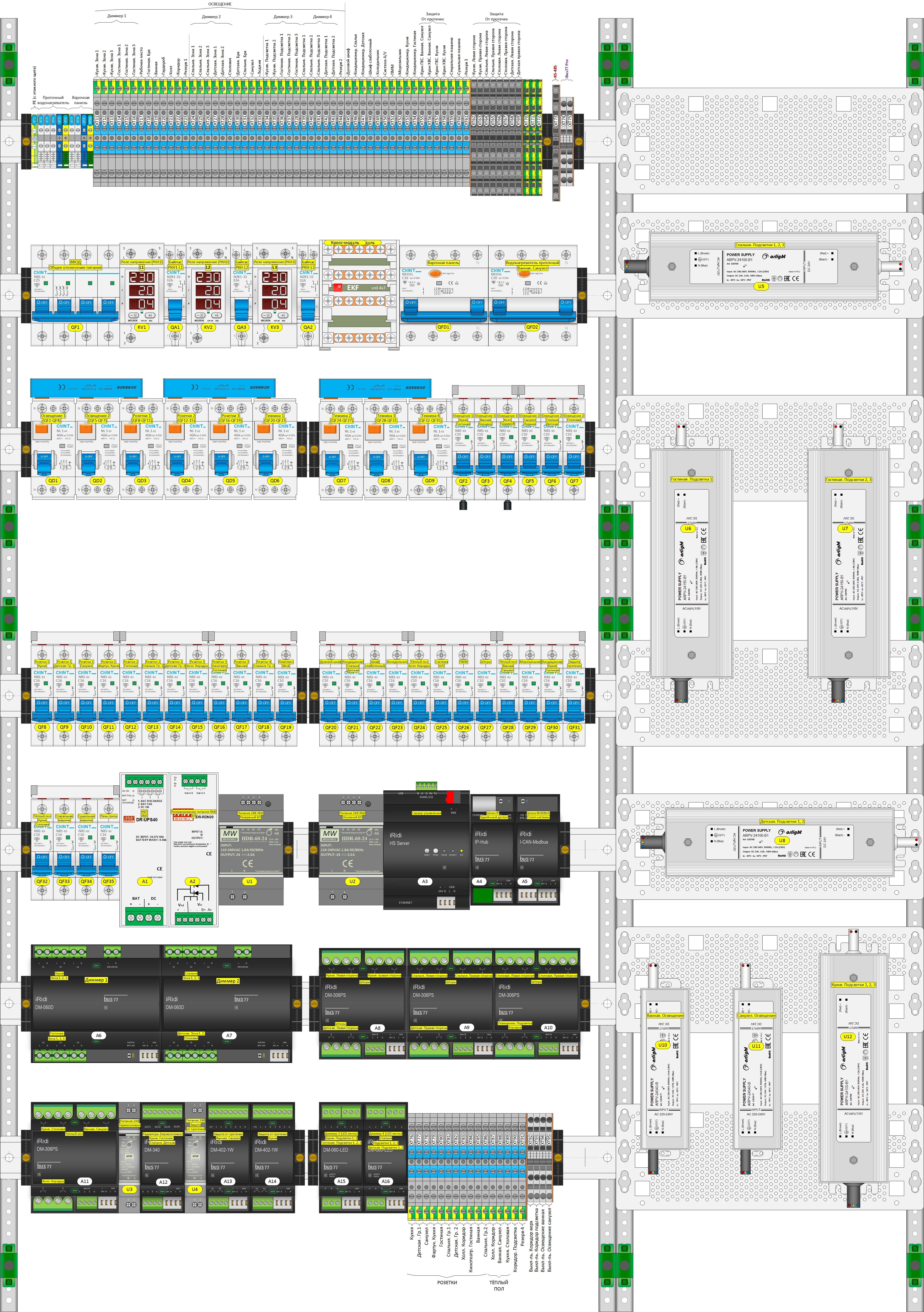

Компоновка щита для квартиры "Евротрёшка".
Автоматизация домашних систем на базе решений #iRidi Управление:
  1. Шторы (4 комплекта приводов);
  2. Системы протечек (2 стояка ГВС, ХВС);
  3. Термоголовки радиаторов (4 комплекта);
  4. Кондиционеры (2 сплита);
  5. Диммирование ламп светильников и лент LED (всего 22 зоны)
  6. Тёплые полы (6 зон).
Автоматика защиты #Chint
Реле напряжения #Welrok . Предусмотрен байпас для каждого реле, в случае выхода из строя последних. Блок питания #MeanWell и #Arlight Отходящие линии на клеммах Оболочка #ABB #CU37V
#7_iRidi_Chint_3E_кв.ЗИЛарт

MaSeVi написал 20.06.2025 в 12:35
Схема щита и маркировка для трёхкомнатной квартиры с газом. Защитная автоматика ABB. Групповые линии .....
Только вот на трёхкомнатку с газом выделяют от 3 (в большинстве случаев) до 7 (если очень повезёт) квт и по большей части это бессмысленно Например "Отключаемые линии на освещение, управление через контактор." Нахрена контактор на освещение? Там киловатные прожектора? Или так-дороже? У хозяина деньги некуда девать? Или хозяин не разбирается совершенно и нагородил всего? И Вы вместо того что бы объяснить человеку рады радёшеньки Что -по моему-дурно характеризует Вас как профессионала

Алексей Рыбкин написал 12.07.2025 в 07:29
Не городите чупуху. 7- это минимум. Бывает и 8, и 10.
Только вот на трёхкомнатку с газом выделяют от 3 (в большинстве случаев) до 7 (если очень повезёт) .....
Вам бы помолчать, тогда хотя бы как-то за относительно умного человека сойдете. Ну, а комментировать Ваш бред на уровне подростка в расцвете пубертата - это будет за гранью))) Если нечего сказать по делу - не надо "засирать" тему, подобных Вам неадекватов более чем и так)))...
