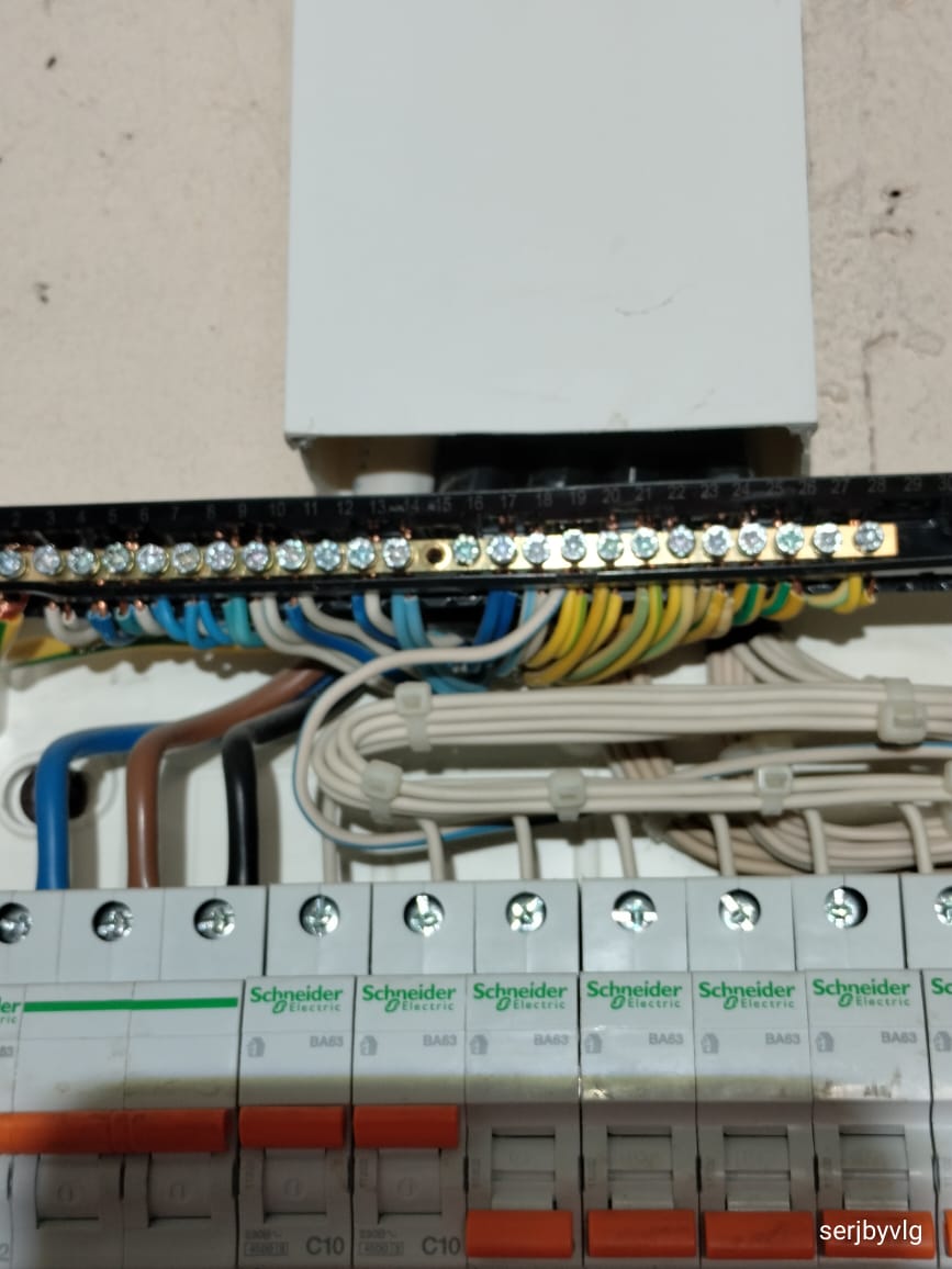

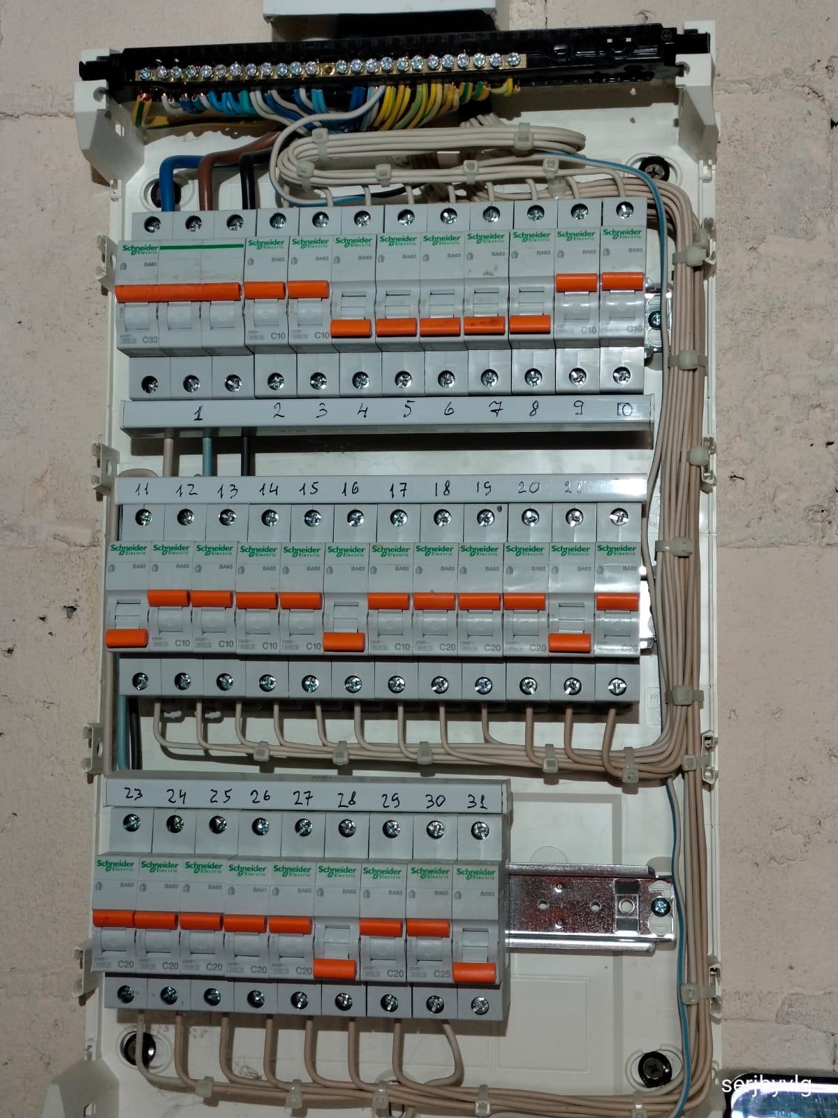

serj12 написал 13.07.2025 в 11:24
Это делал человек с промки и идите вместе с ним
Зачем ты эти фото привел? Обосрать Масеви? Так вроде он уже и сам справляется.
СтранникXXI написал 13.07.2025 в 11:40
А ты не задумывалась о том, что представления о балансе и гармонии у разных людей разные, и они могут кардинально отличаться от твоих?
Кардинально - нет. Посмотри другие (нормальные) темы про электрику. Обычный лестничный щиток - там галетник-пакетник и парочка автоматов. так живет большинство не только россиян - но и землян, Норма - это то что большинство, подавляющее численностью. Вот фото вверху серж12 привел - яркий пример дурацкого щита (с ошибками) - то, что он обеспечивает электричеством - вполне могло быть выполненно парой-тройкой автоматов и парочкой узо.
