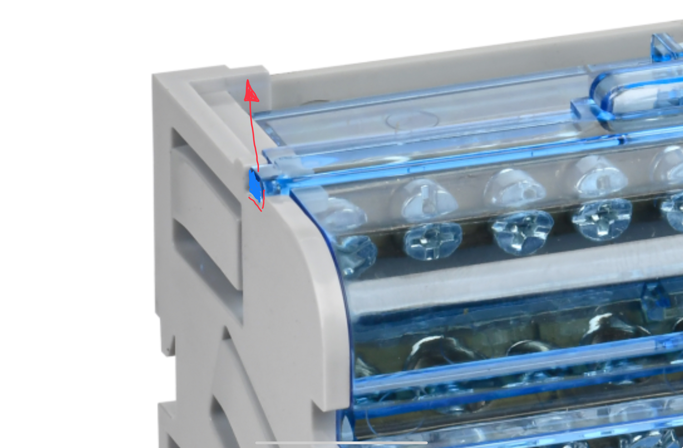

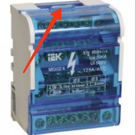

Он бестолковый у нас, объяснить ничего толком не может. IMG_2643Тянуть за прихват в середине нужно вверх, что бы обозначенный зацеп вышел из паза

Ты кросс-модуль в руках-то держала? Чудо ты в перьях, с боку бантик.

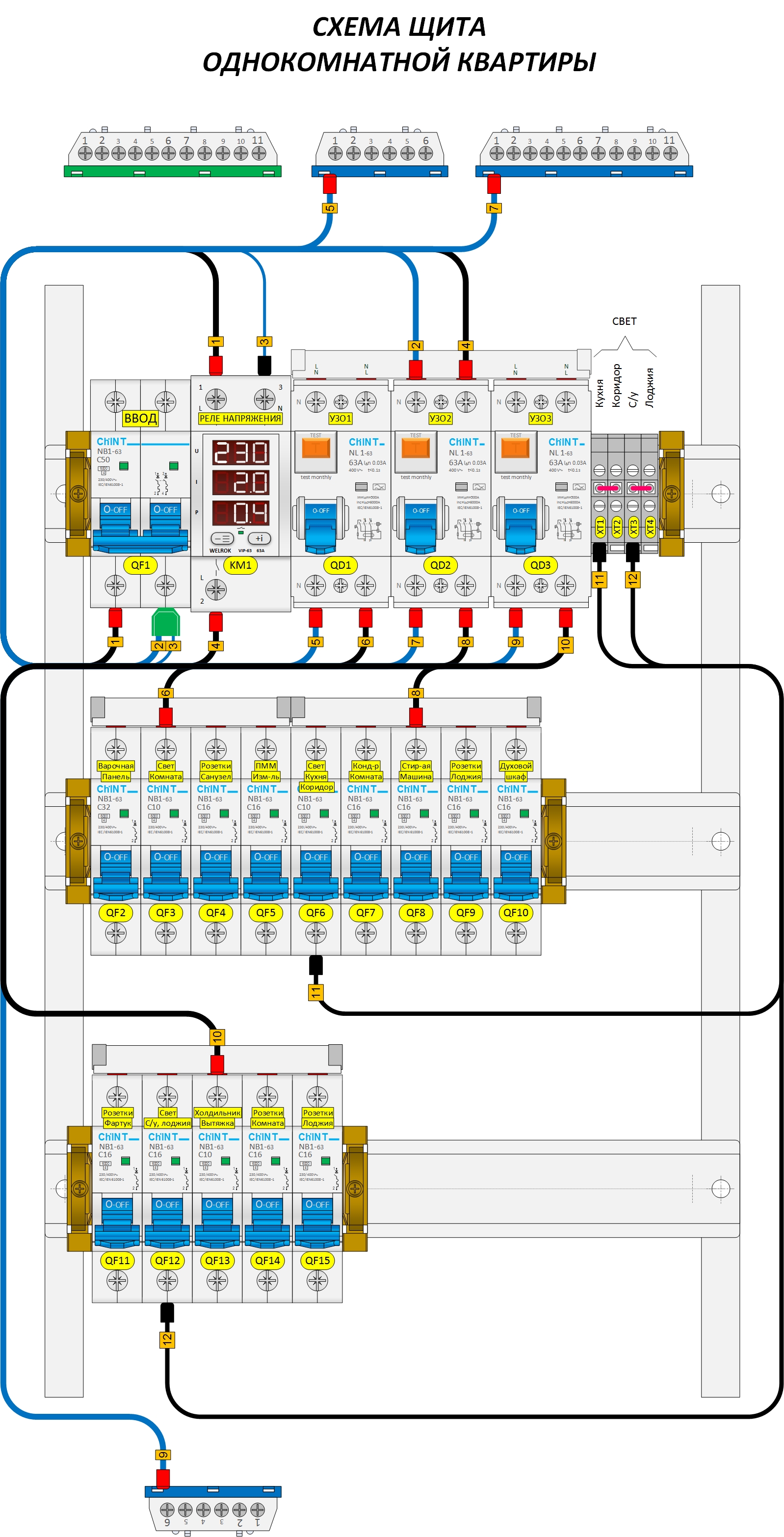

Схема небольшого щита однокомнатной квартиры. Автоматика Chint, Welrok, щит - ABB UK630 с винтовыми клеммами N, PE... СА_1КК

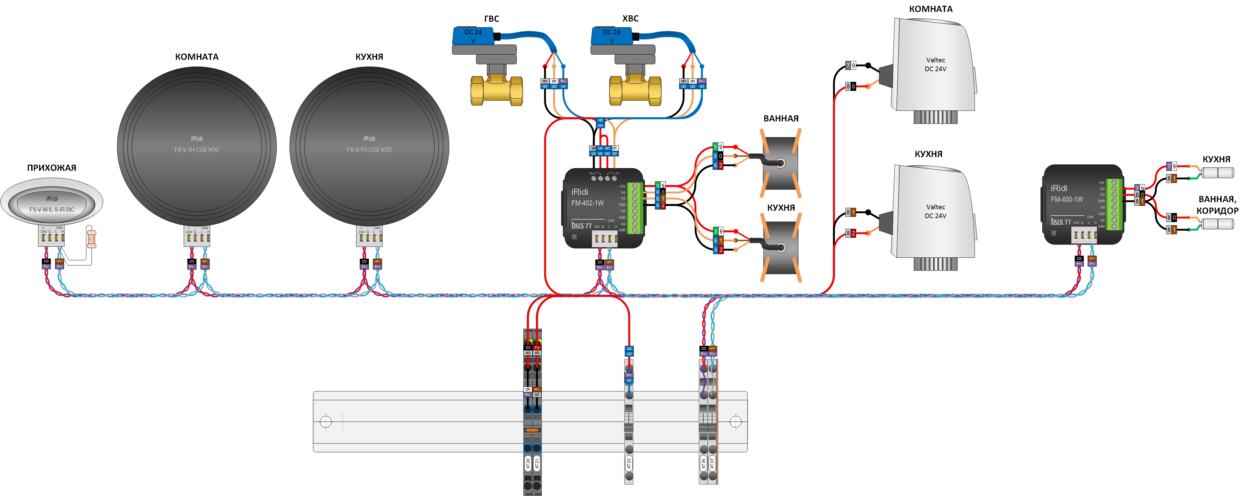

Схема щита для однокомнатной квартиры, с элементами автоматизации. Защитная автоматика Schrack (Австрия), элементы УД - Iridi (Россия). Что будет автоматизировано:
  1. Регулировка температуры радиаторов;
  2. Защита от протечек;
  3. Диммирование LED светильников;
  4. Тёплые полы;
  5. Освещение в прихожей. Оболочка щита - ABB U42.
  6. Автоматика SCHRACK.
Щит уже давно собран, настроен и работает. Жаль, фотографий нет (( P.S. Ранее выкладывал, но с форумом был "глюк" с вложениями... #1_iRidi_page1_MS#1_iRidi_page2

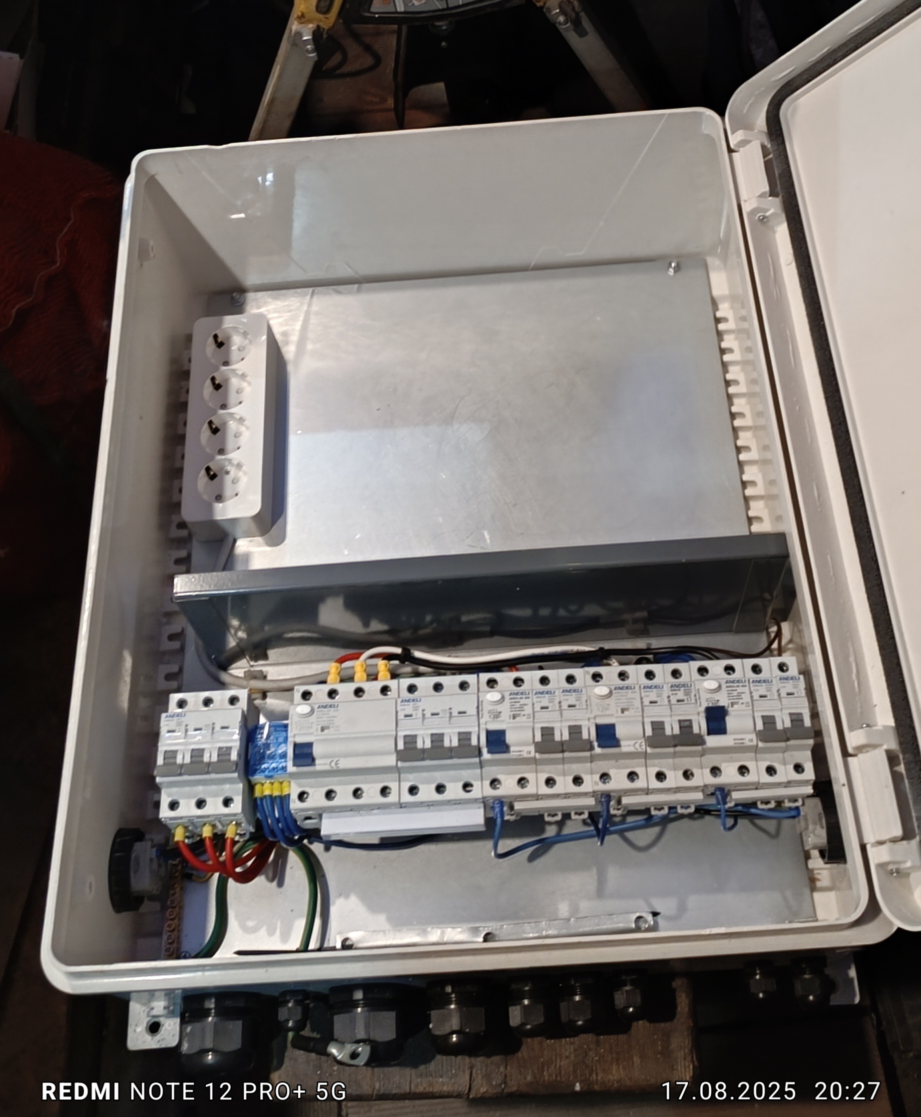

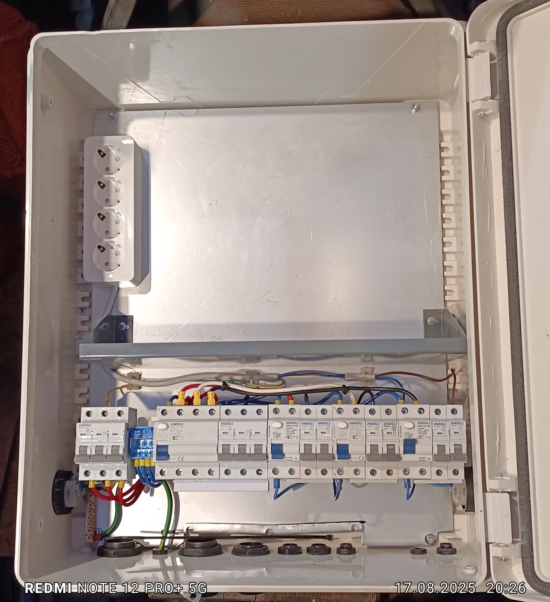

Щит для 3-х комнатной квартиры, схема которой приведена чуть выше (опубликована 03.09. Эпопея длилась более года, но, слава богу, подошла к концу. К сожалению, предыдущая схема и, соответственно, спецификация были аннулированы исполнителем по сборке щита. В общем, от того, что было задумано, по сути, осталась только рама. В конечном итоге, с исполнителем расстались, т.к. он на объекте сильно "навертел". Результаты его работы пришлось кропотливо и скрупулёзно исправлять одному Многоуважаемому коллеге с нашего форума. В итоге мне был представлен актуализированный список линий, а также оборудование ABB по "наследству" от прежнего щита. Реле напряжения я закладывал Новатек-Электро, но приобретено некое RostokElectro, с которым я прежде на сталкивался. В принципе, вполне себе нормальный продукт, только больше, чем аналоги, перед включением тестирует линию, но и не страшно. Оборудование ABB: - Автоматы серии SH201 / 203; - УЗО серии FH202 / 204; - Контактор ESB 40-40N (4НО); - АВДТ DSH201R тип AC. Провода ПугВ пр-ва БРЭКС, НВШИ от КВТ, маркировка проводов (кольцевая) от STEKKER. Щит достаточно простой, кроме откл./неоткл. линий особенностей нет. Всем Добра! IMG_20251114_145541IMG_20251114_145547IMG_20251114_145604IMG_20251114_145802IMG_20251114_145808IMG_20251114_150010IMG_20251114_150030IMG_20251114_150145IMG_20251114_150052

16.11.2025 в 09:46:20
И сколько содрали с клиента?
