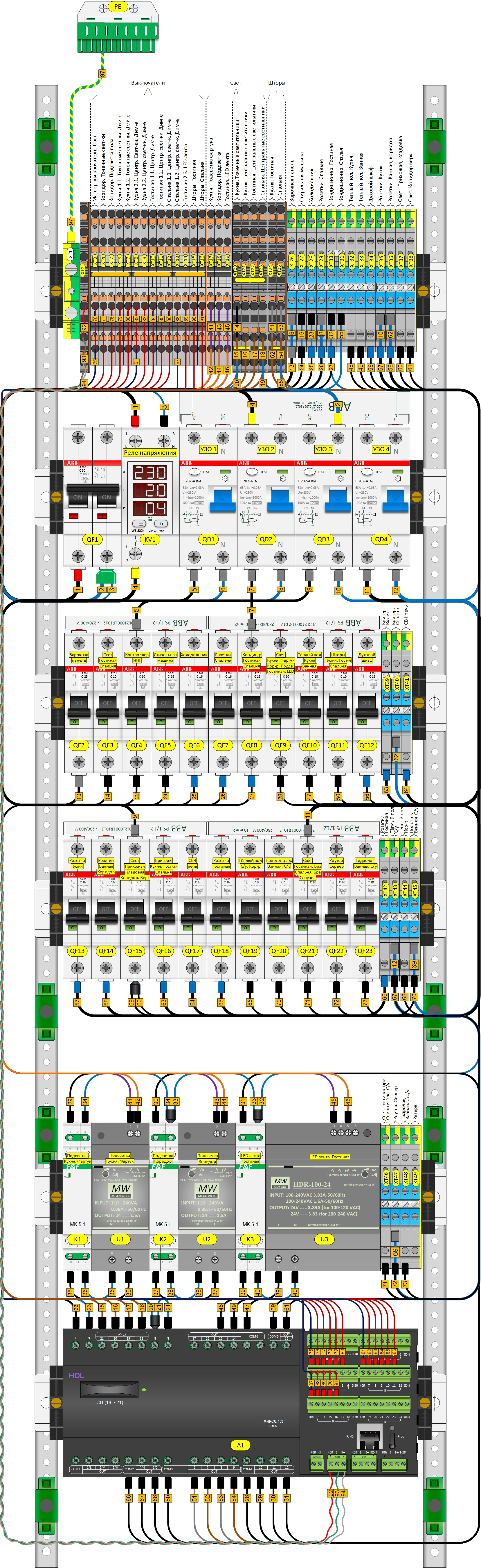

Схема электрического щита для однокомнатной квартиры на базе решений ABB, Welrok и системы автоматизации HDL Automation. Для УД применяется готовое решение для небольших систем - контроллер HDL MHCRU.433. Чем управляем:
  1. Шторами кухни-гостиной, спальни;
  2. Диммирование 4-х групп светильников (галогеновые лампы);
  3. Теплыми полами ванной, кухни, коридора и санузла. Датчики ТП подключаются через модули входов в подрозетниках;
  4. Кондиционеры - 2 шт.;
  5. Бризеры - 2 шт.;
  6. Управление освещением коридора из нескольких мест со сценарием ночной подсветки;
  7. Мастер- выключатель на всё освещение.
Оболочка: щит ABB CU16, встраиваемый, 72 модуля. Блоки питания MeanWell, клеммы Wago, Upun. #5_HDL_ABB_1-й_Донской_2Е_кв
