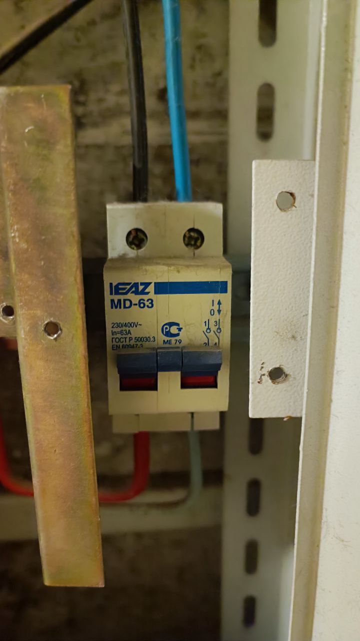

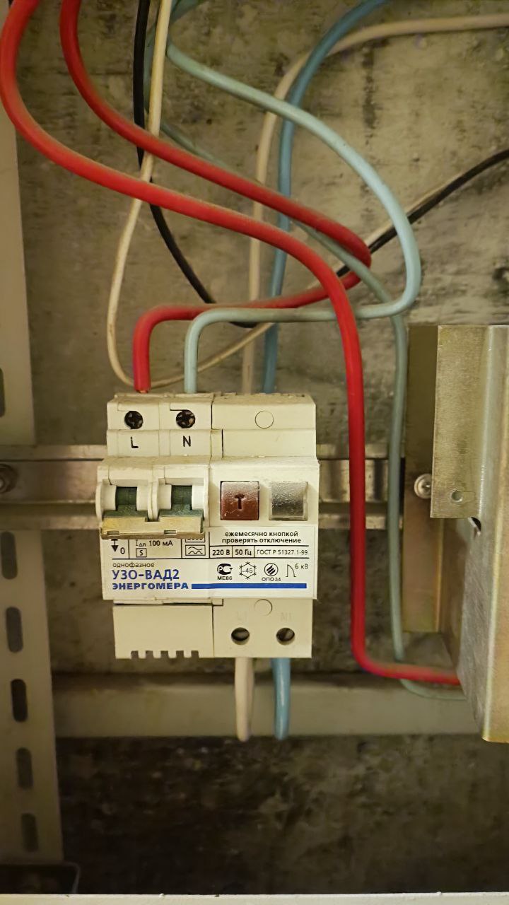

Приветствую мастеров! Подскажите пожалуйста новичку: (собираю квартирный щит) в этажном щитке стоит выключатель нагрузки на 63А, после него счетчик и противопожарное УЗО на 50А. Вводный кабель на 10 мм3. Какого номинала ставить вводный автомат в квартире? И какие после него групповые УЗО? Заранее спасибо

Алекс Кос написал 24.02.2026 в 08:37
Приветствую мастеров! Подскажите пожалуйста новичку: (собираю квартирный щит) в этажном щитке стоит .....
Здравствуйте. Было бы замечательно фотографию этажного щита. Мне кажется то, что Вы называете УЗО, на самом деле АВДТ 50А. И, скорее всего, и вводной в квартиру также не 50А. Групповые УЗО можно ставить номиналом 40/63А 30мА...

24.02.2026 в 09:25:25
MaSeVi, да, конечно IMG_0189IMG_0188
