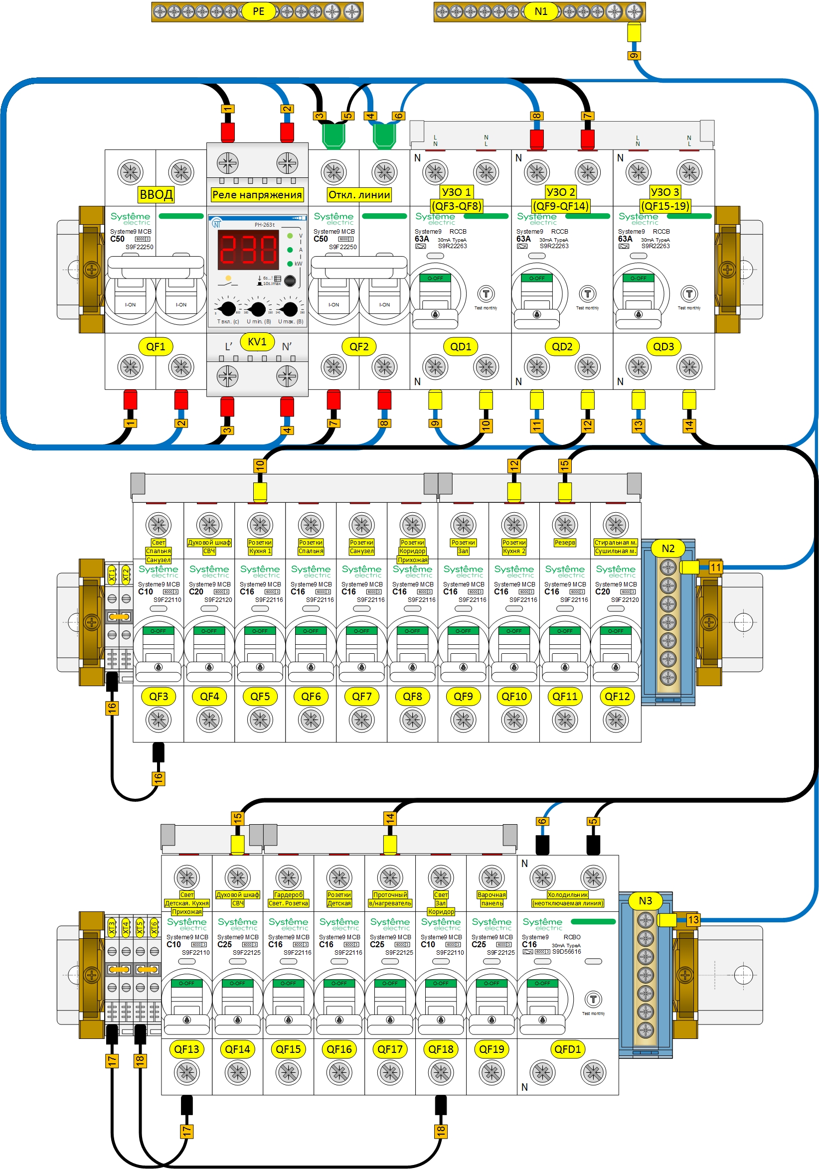

Схема щита для трёхкомнатной квартиры на базе SE System9. Т.к. кабели уже проложены, равно, как и приобретён щит, то пришлось делать вот так, что, впрочем, ни на что не влияет ))) ФЕ_3КК_v2

А потом бедный потребитель судорожно вспоминает-что же конкретно отключает-включает конкретный QF

Алексей Рыбкин написал 09.04.2026 в 19:47
Ой дурак!

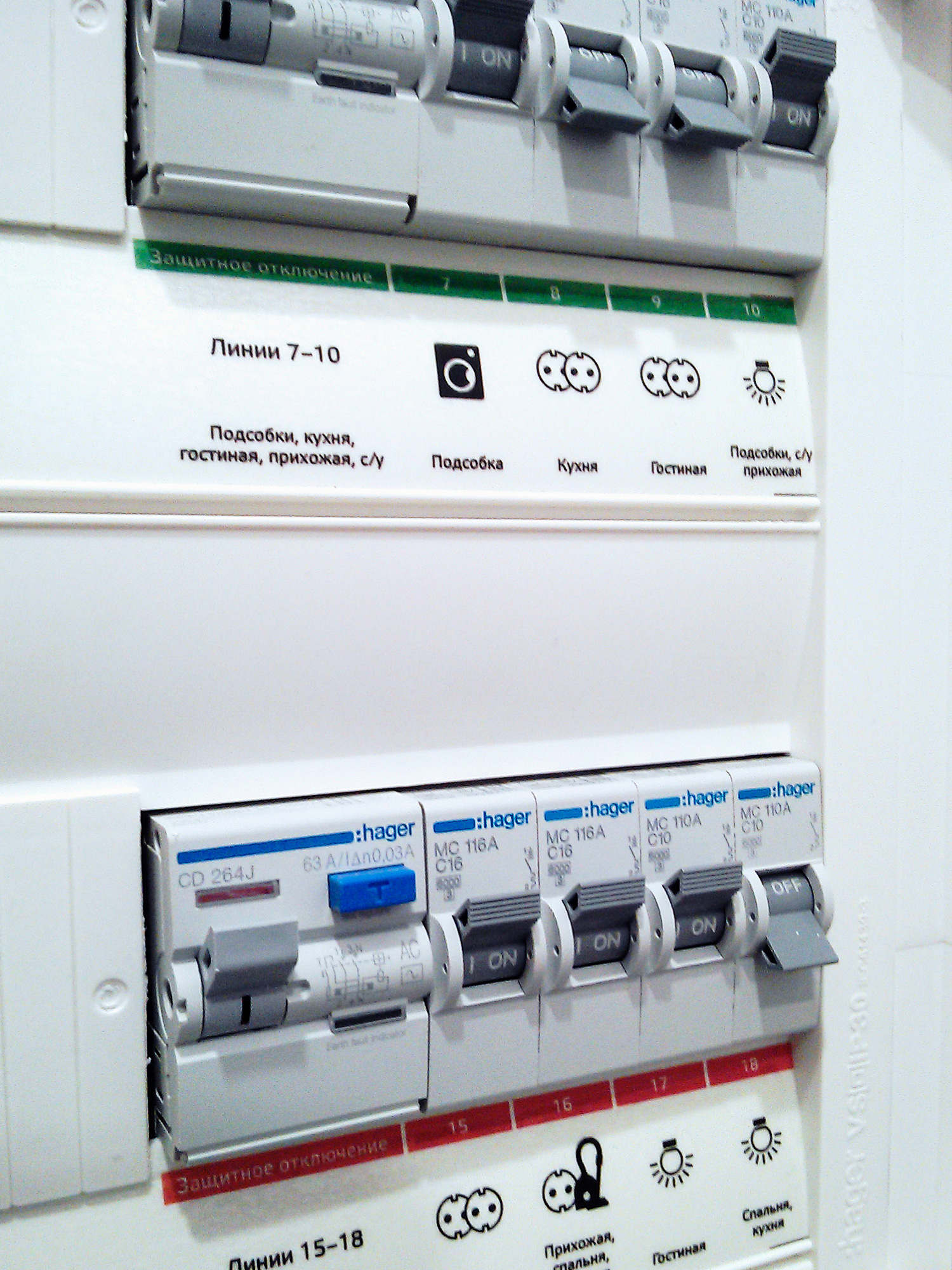

О маркировке ты вообще никогда не слышал?
Ему помнить не надо, у него маркировка и документация всегда под рукой. Но такое Вам и подобным в голову не придет...

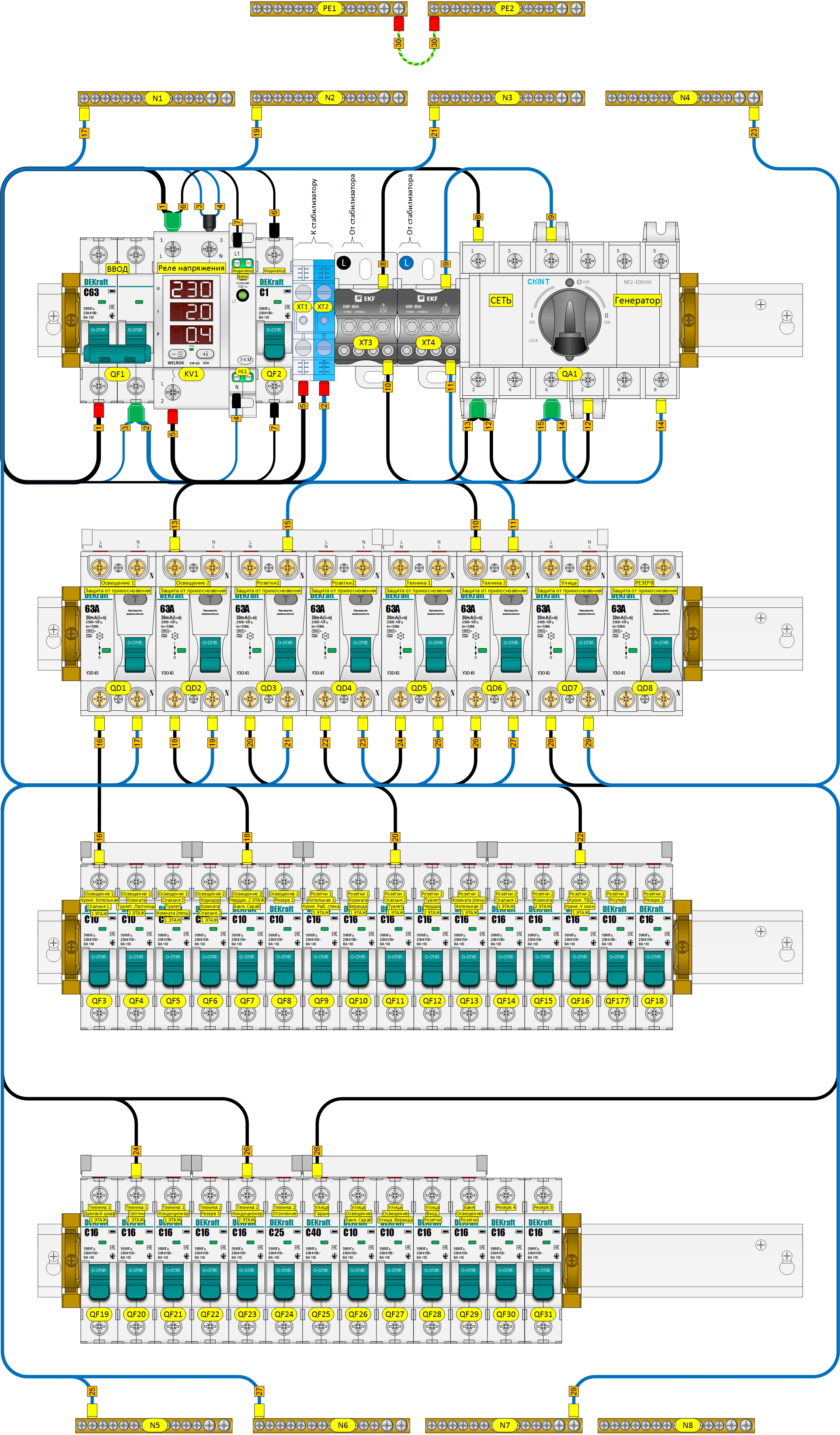

Схема щита для частного дома. Правда, возможно, будут изменения, но покамест - так. Дом газом, ввод 63А (13 кВт). Питание через стабилизатор, ручное переключение "сеть-генератор кВт". Особенностей каких-либо нет Все на DEKraft, щит EKF Proxima Unix 4x18. РЧ_Дом_v1

Не понял, это весь дом? Стабилизатор на 12 кВАимеет предохранитель минимум на 80 А.
Нет, конечно же, только розетки и освещение, плюс будет ещё котёл...
