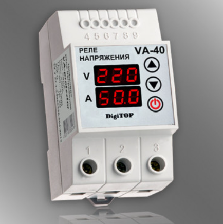

Добрый день! Такой вопрос - у меня в щите на входе стоит реле напряжения с контролем тока Вот такое - см. фото Но с ним такая проблема, он не терпим к импульсам тока - т.е. при включении пылесоса или компьютера он иногда срабатывает и все вырубает.
Может кто-то по опыту посоветует аналоги, но с "умной" обработкой испульсов при пуске. ?

АлексейСимонов, Здравствуйте. Любое реле напряжения не должно так срабатывать, как в Вашем случае. Его задача "глядеть" за входом.

АлексейСимонов написал 23.05.2026 в 10:57
аналоги
Меандр, Велрок, Иннел - если при этом хочется минимальное время отключения.
Или Новатэк, если главное, чтобы зря не отключал. Но только при "не зря" он тоже торопиться не станет.
Вам точно нужен контроль тока? Любопытство можно удовлетворить с помощью амперметра без силовых зажимов (с токовым трансформатором - внешним или встроенным). А с защитой от перегрузки справится автомат.

23.05.2026 в 11:55:09
MaSeVi,  не факт что при разработке таких "эксклюзивных " излелий сильно морочаися по мгновенным, среднеквадратическим , рабочим или ещё каким-то значениям будет эта штука срабатывать.. Там и в документации думаю... Напряжение... Ток
АлексейСимонов, "меандр" раньше делал вроде годные.. Но инфа не свежая сильно. Могло много на рынке измениться. Мои , старорежимные " работают хорошо

виит написал 23.05.2026 в 11:55
Про китайские изделия поди угадай.
Вышеупомянутые всё-таки "морочатся". Но одни ориентируются на бытовые применения, а другие на промышленные.
