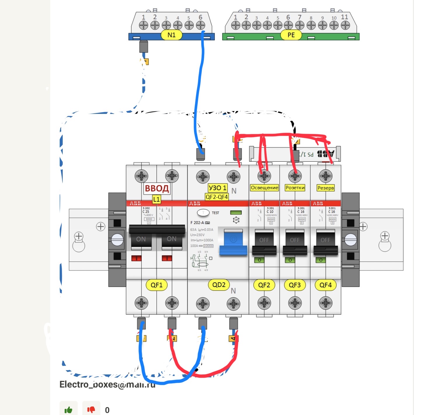

Разве на УЗО можно менять местоположение фазы и нуля?
На электромеханическом УЗО абсолютно всё равно с какой стороны фаза и ноль, а также подача напряжения, сверху или снизу. Но MaSeVi, блюдет порядок , читаемый при дальнейших разборках со схемой, в соответствии с проектом.
В этом его отличие от земных электриков. Наши земляне они недоверчивы - прежде чем сунуться куда-то, проверять где ноль где фаза. Хотя на розетке например явно указано L и N - и цвета могут соответствовать - однако Дарвин на этот счет даже создал свою теорию электричества и нормальные люди не станут искушать судьбу. Схема незатейлива и если убрать мелкие циферки и использовать цветные проводники - то отчетливо будет видно что куда идет. И это при дальнейших разборках куда весомее, чем малозаметные пометки на пластике корпуса узо, которые разве что слепой электрик на ощупь может определить.
Ой, присмотрелась - на корпусе УЗО нет явных указаний L и N.

Вадим М написал 08.09.2026 в 11:14
Имеется в виду переместить УЗО справа от АВ, тогда да. Я так делаю периодически в схемах с трёхфазными АВ и УЗО...

MaSeVi написал 08.09.2026 в 13:28
Как-то непривычно для пользователя. Лучше уж проводом перемычку, по-моему.

Вадим М написал 08.09.2026 в 15:57
Да. Кстати, MADONNA права в том, что нет маркировки полюсов L и N. Такое у АВВ вижу впервые. Более того, упаковка отличается от той, в которой я все время получал оборудование. Также отсутствует инструкция, её вкладывали в каждый экземпляр. Сделано, якобы, в Италии. Ссылка по QR не работает: ошибка страницы. Артикул (Product ID) совпадает с прежним. Так что...

IMG_3864 Почему не так? Все просто, гораздо меньше проводов и логично.

MADONNA написал 08.09.2026 в 20:35
Почему не так?
Потому что схема уже согласована была. Переделывать, а их всего 6, никакого желания нет Кроме того, УЗО получено на днях, на маркировку я не обратил внимание и проверять не стал, что логично. Далее, я оставляю так, как и делал ранее, чтобы далее не ошибиться в дальнейшем с сочетанием АВДТ. И последнее, в дальнейших счетах по этому проекту будут и 4Р и 2Р УЗО, в первых - указан N справа, так что путаться постоянно никакого желания нет. А так, в принципе, Вы совершенно правы...
