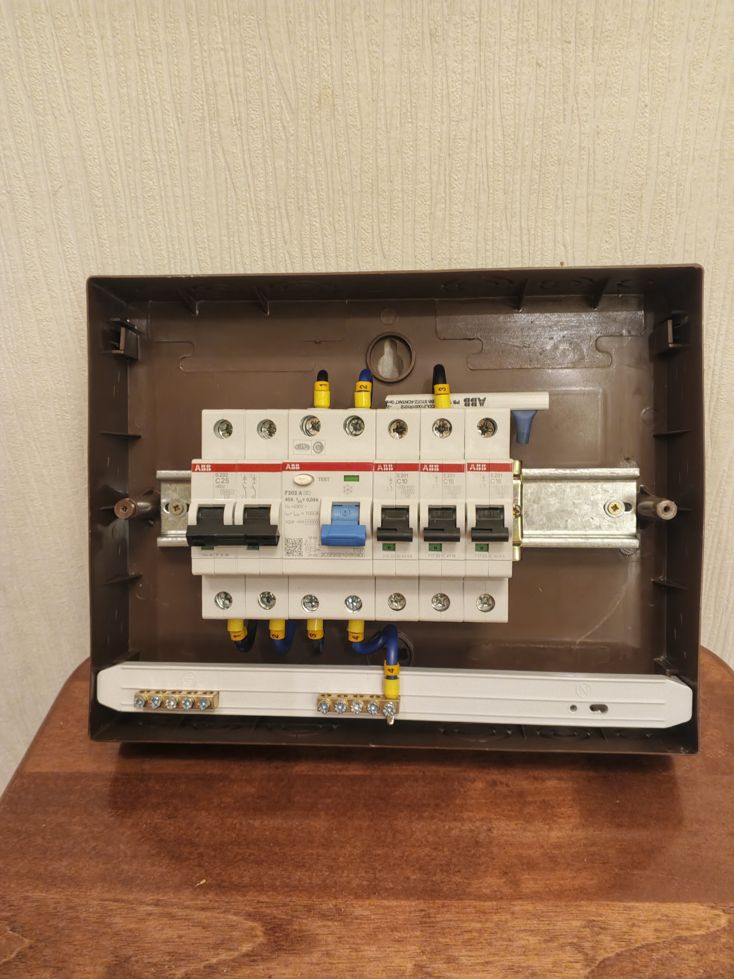

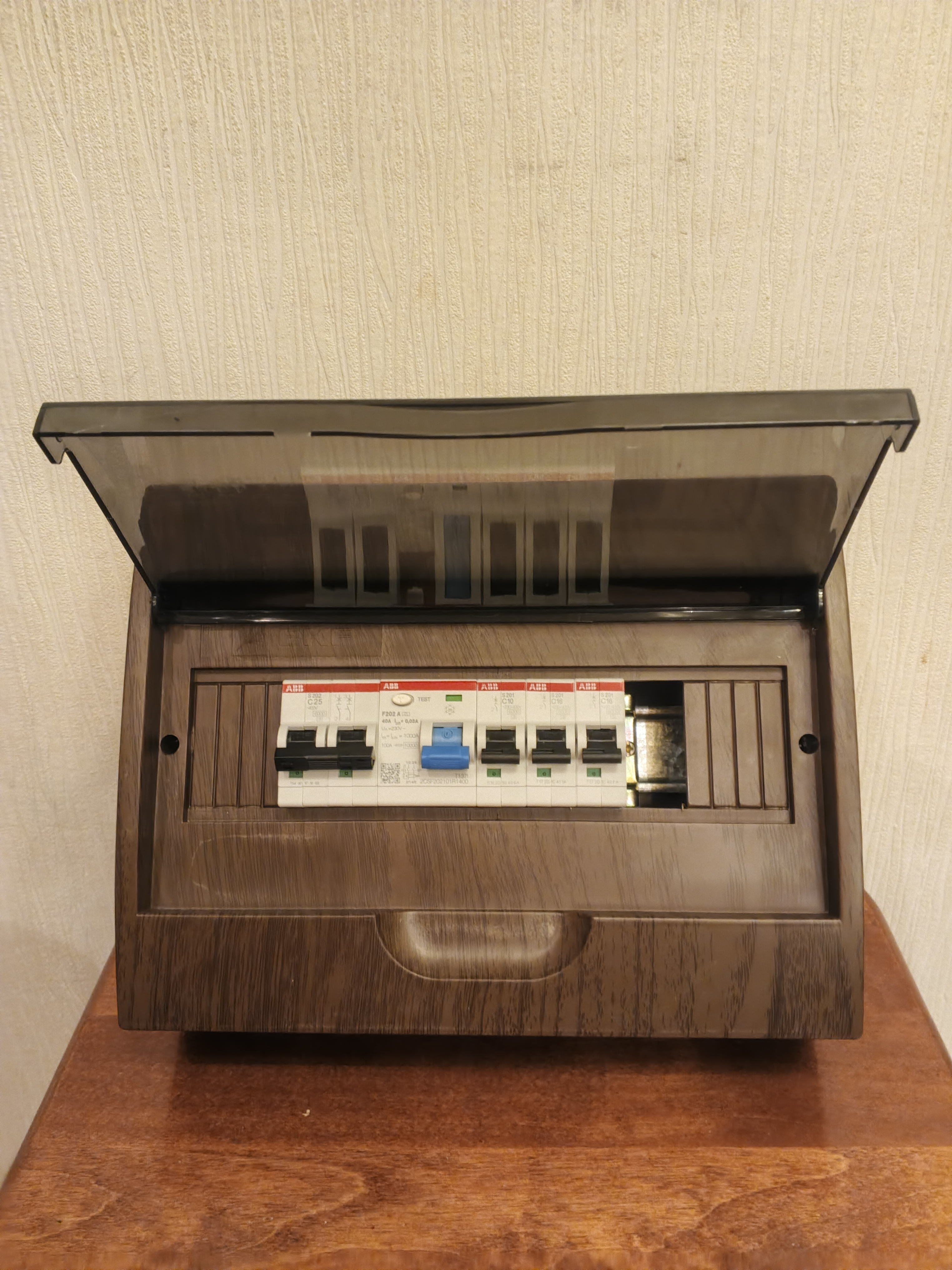

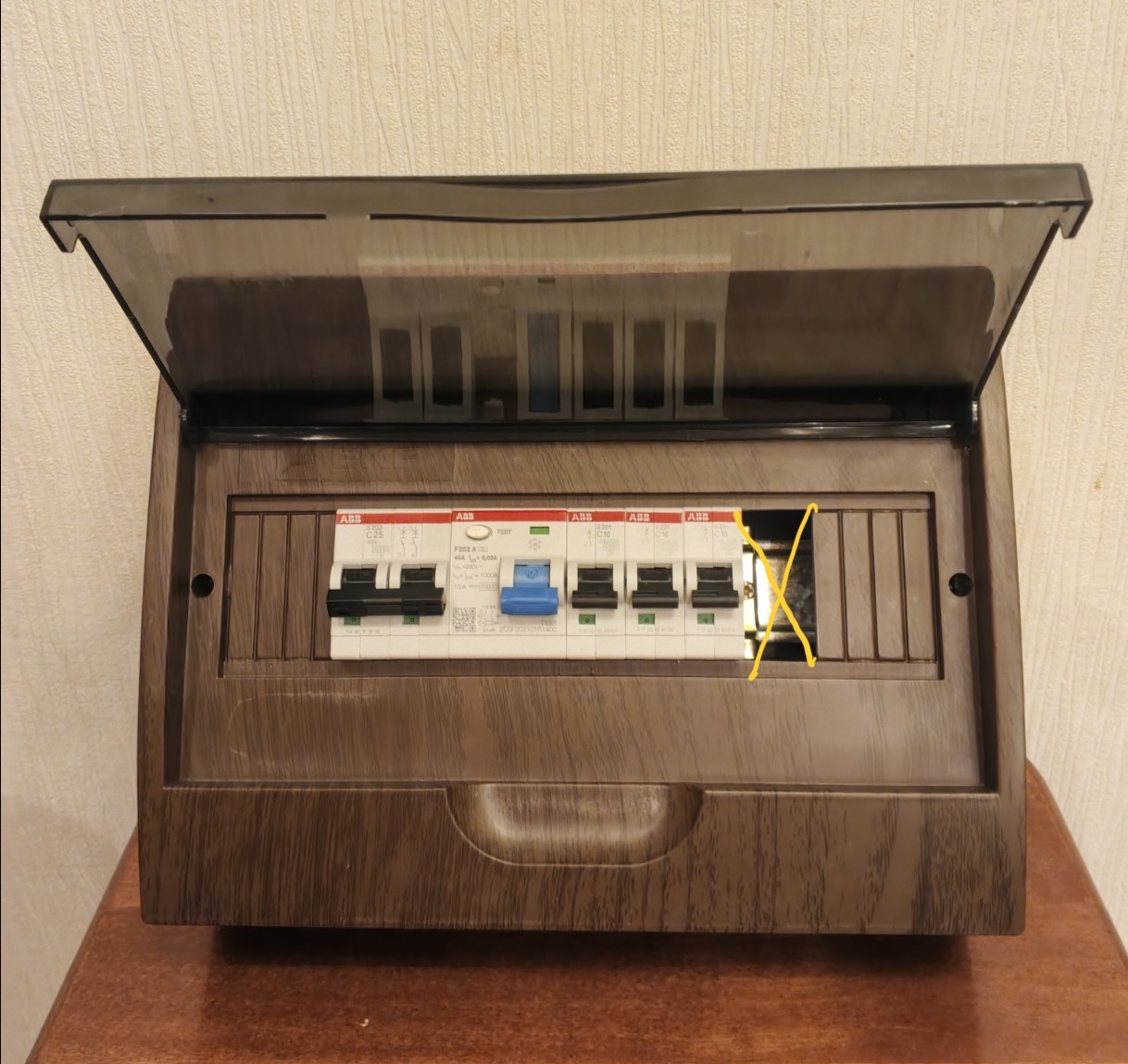

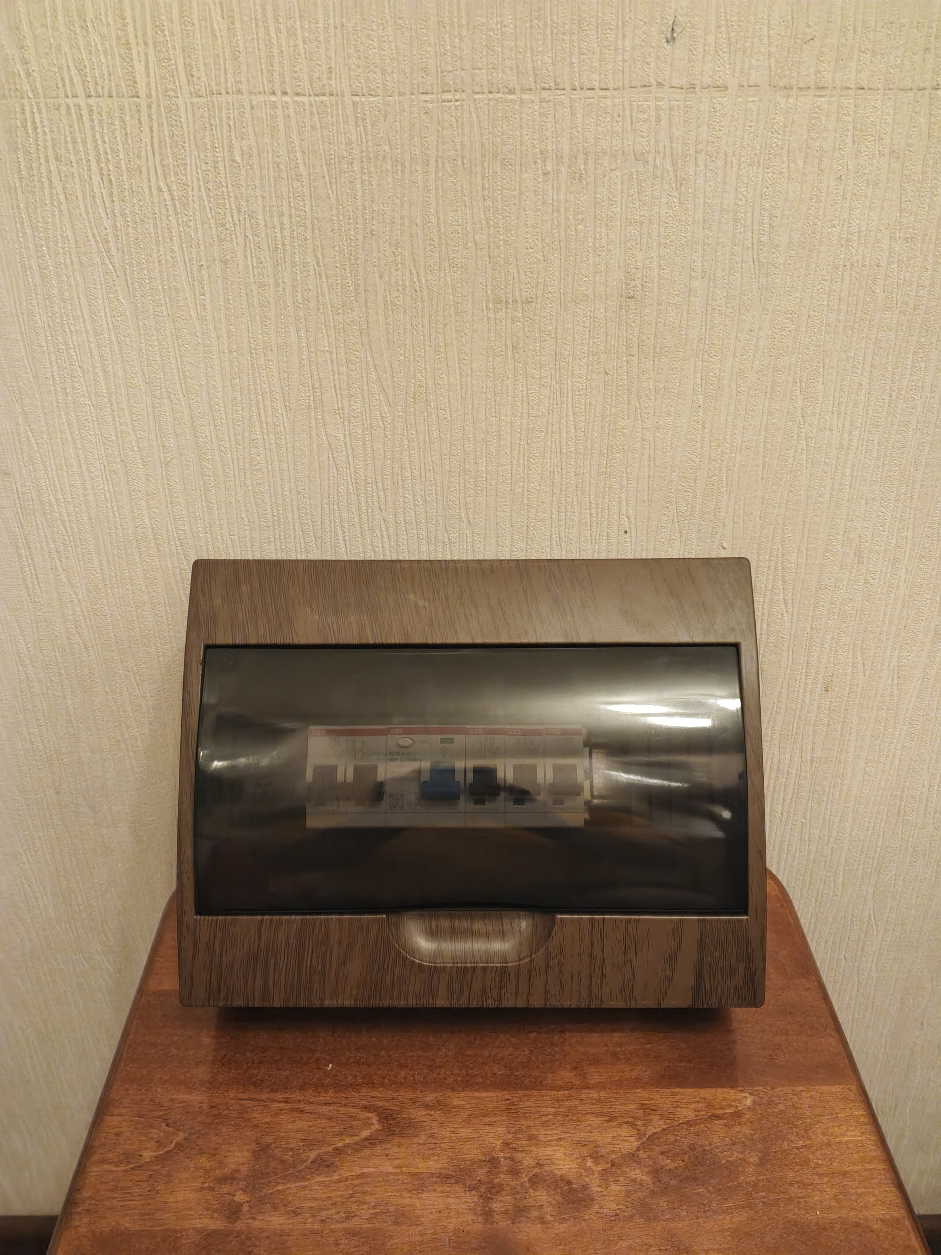

Крошка щиток для хозяйственного помещения))) АВВ, EKF. Щит, как обычно, поражает... 255425562558

MaSeVi написал 07.09.2026 в 21:07
поражает...
Чем? Вот если бы как столешница, я бы просто купил. )))

dokar написал 07.09.2026 в 21:22
Чем?
Да тесный он, как и подобное прочее недорогое изделие...
Традиционный вопрос: почему гребёнка не соединяет фазу УЗО и автоматов? Снизу, сверху, УЗО справа или слева - это уже интимные подробности.
MaSeVi написал 07.09.2026 в 21:45
тесный он
Держатель выкинуть, шины вынести на рейку - сразу свободнее.

ВТБ! написал 08.09.2026 в 09:27
Потому что фаза слева на УЗО, значит "выкушивать" зуб... Я не люблю такое. Плюс коннект из имебщейся в наличии гребёнки...
Это всё понятно, но это еще траты, а выкидывать чужое, мне не принадлежащее - не могу. Вот в двух следующих щитах, позже продемонстрирую, именно будет - шины на рейки, потому что комплектных нет в принципе...

MaSeVi написал 08.09.2026 в 10:01
Потому что фаза слева на УЗО, значит "выкушивать" зуб... Я не люблю такое. Плюс коннект из имебщейся .....
А если фаза на УЗО будет справа - и маркером это пометить ? И заглушки IMG_3862

MADONNA написал 08.09.2026 в 10:27
Разве на УЗО можно менять местоположение фазы и нуля?
