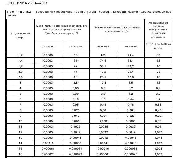

Итак, чтобы задать некие ориентиры для поисков профильной инфы, опишу ситуацию как я ее себе представляю (если неправ - поправляйте)
Сварочная дуга излучает свет УФ, видимого, ИК диапазонов. Вредны могут быть все, рассмотрим подробнее.
1)УФ Наблолее вредное излучение, но его проще всего блокировать. Однако, рапространенное мнение что стекло полностью задерживает УФ не совсем верно.
Уф бывает: мягкий 400-315нм;средний 315-280нм;жесткий 280-100нм.
Наиболее вредное жесткое и среднее излучение блокируется обычным силикатным (оконным) стеклом. Спектр пропускания силикатного стекла в УФ диапазоне приведен ниже:
Значит остается мягкий УФ, отсюда возникли следующие вопросы: а) Спектр пропускания специализированных светофильтров в УФ диапазоне (фильтруют ли область 315-400нм); б) Воздействие МЯГКОГО уф на органы зрения при систематическом, продолжительном облучении. в) Как соотносится интенсивность естественного мягкого УФ в солнечный день, и от сварочной дуги разположенной в полуметре от глаз
2)Видимый свет Видимый свет высокой интенсивности также может быть опасен. Вопрос: г) Какая интенсивность является пороговой при однократном воздействии / при систематическом
ИМХО, если при использовании какого-либо светофильтра вашим глазам комфортно (не слепит), значит проблем от видимого диапазона ждать не стоит.
3)ИК ИК излучение может вызвать локальный перегрев тканей глаза, так что опасность велика.
Вопрос: д) Какие последствия может вызвать ИК (термокоагуляция сетчатки, может быть помутнение хрусталика... вобщем медицинские аспекты) е) Спектры пропускания различных стекол для ИК диапазона Обычная стекляха ИК не фильтрует, так что есть подозрение что различие между самыми дешевыми фильтрами и навороченными со специализированными покрытиями как раз и заключается в способности качественно поглотить (а вернее отразить) излучение ИК диапазона.

21.02.2010 в 01:01:12
Вот табличка из вышеприведенного ГОСТа, различия в пропускании ИК между С4 и скажем С6 - огромные более чем в 3,5 раза. Интересно найти пропускание ИК для светофильтра с напылением, там наверное при аналогичном затемнении пропускание ИК на порядок ниже.
сварик написал : но с распространением дешевых китайских асф как бы ситуация не изменилась
Уже прикупил на пробу АСФ Fox Weld за 1300 рублей, примерно через месяцок проведу испытания в оптической лаборатории, тогда сразу станет ясно что же лучше китаезный АСФ или скажем C6.
