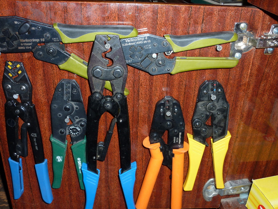

Регистрация: 13.03.2006
Сообщений: 28328
25.02.2010 в 00:40:42
greg111 написал : к патрону от лампочки?
Да.
greg111 написал : я в таких случаях или Ваго или... Ваго. если кабель моно подходит к патрону- тоже Ваго.
Температура слишком высокая... Даже для пайки...
greg111 написал : если уж надо нарастить капитально- беру мягкий провод и опрессовку с наконечником. или в стык или паралельно.
Именно капитально и надо. Провод подходящий не проблема... Интересует инструмент и тип гильз...
greg111
greg111
Регистрация: 26.10.2007
Саратов
Сообщений: 5697
25.02.2010 в 00:54:48
Alex___dr написал : Интересует инструмент и тип гильз
наконечники втулочные неизолированные. тип обжима трапеция, квадрат. жму теми что горизонтально висят. ну для особых случаев- 25-35-50кв.мм. оранжевые в центре:o
