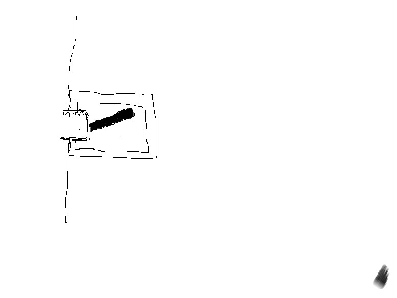

Зачем ломать ? Сделайте на него откидную крышку . Как в авиации .

Блин , я на своём варил ещё всего раза 4-5 , но как-то не цеплялся за переключатель . Он вообще в стороне от регулятора стоит , как его можно зацепить ? Кстати , кто не пользуется тигом , можно заказать у знакомого токаря колпачковую гайку . Родную гайку тумблера скрутить , а эту закрутить . Единственно в гайке после резьбы обнижение по диаметру сделать надо , так как иначе верхняя часть тумблера цепляться будет .

сегодня банально залил переключатель иэ термолистолета..(не эстетично-зато дешево ,удобно и практично)) но все-же не понимаю как может сжечь транэисторы сварка штучными электродами на тиге. или на тиге защита от прилипиния -перегрева не работает? жочется верить что просто брачек попался, и что он -редкость.
