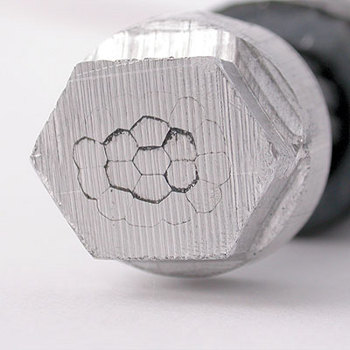

это зависит от привычек. для любителей зачищать до блеска, как причиндалы у кота, у магнитной клеммы сплошные плюсы. и как частность -повесить на любую объемную деталь с малым зачищенным пятном контакта. я советую (третий год подряд) концы сварочных проводов запаковать в клеммы гексагональной обжимкой (срез выглядит вот так http://www.opttools.ru/upload/4540.jpg ), а потом цеплять электрододержатели и клеммы заземления по желанию (в зависимости от ситуации) на болтовое соединение.
