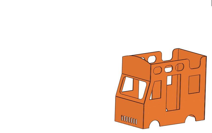

Всем привет. Вот мечтаю о такой 2-ярусной кровати для сына. Внизу будет игровая зона, ну папик иногда наш может там прикорнуть. А потому размеры 210 х 120 х ?высота? Стоит такая штука в интернет магазинах ни много ни мало - более 30000 рублёв. :a Может есть тут ДОБРЫ МОЛОДЦЫ, кто подскажет, как реализовать такую маленькую мечту в большую кровать? P.s Первоначально, у кровати была обычная лестница (прикреплена тоже по правой стороне). Я немного поколдовала с изображением - "приклеила" другую лестничку (более устойчивую, чем стремянка). Очень надеюсь на вашу помощь :help

непонятен вопрос... есть кровать, которую надо превратить в то, что на рисунке? правильно я понимаю? :)

По-моему, snezhka22 хочет, чтобы папик сделал такую кровать и обошлась она меньше, чем 30000 руб. Нужны чертежи и технология.
Я думаю, тут нужна толстая фанера (15 или больше), мебельный щит, деревянные бруски, электролобзик и краска. Фрезер, циркулярка и шуруповерт тоже не помешают. :)
По материалу будет гораздо дешевле, в разы. Но это же надо еще спроектировать. А потом еще сделать.
Я бы сделал такую. Но пока некого на 2 этаж класть, а на первый я не влезу. :D

мечта может и маленькая а рассказ большим должен быть.Вы хотите чтобы муж ее делал? если это не его собственное желание- то большая вероятность того что ребенок вырастет раньше чем кровать будет доделана.:) или недокрашенная будет стоять или недособранная-спать можно и ладно, по себе знаю:) а вообщеинтересная затея, хоть и не стал бы себе затевать подобное-трудовложений много. Вы это понимаете? Я о муже :) план такой-сесть и начать рисовать проставить основные размеры, исходя из них и толщины материала- высчитывать другие, попутно продумывая все узлы, крепление деталей. для этого надо знать существующую фурнитуру и размеры листов фанеры. продумать отдельные детали, затем укомпоновать их на листах фанеры- чтобы посчитать сколько нужно листов. на вскидку фанеры листов 12-15 если лесенку тоже из фанеры делать. это примерно 9000 тысяч. досок пусть на 1000 р, фурнитуры мелкой на 1000, краски лака на 1500. 13000 примерно. колеса и поручни где брать и почем- вопрос. коробку-автомат лучше ставить-педалей меньше делать придется:) возможно по московским ценам и больше на материал уйдет

Сделать быстро и качественно не получится \очень много заморочек
по покраске и выпиливанию - поиску необходимыз запчастей
стоит заморачиваться на изгтровление самим если только есть
халявный материал и папа столярщик со стажем
Изгтовители берут детали оптом и у них поточное производство
как то считал изготовление кровати своими руками - получалось дороже
Намного дешевле получаются своими руками гардеробные, шкафы-купе и кухни
очень уж сильно на них накручены цены
кровати и диваны проще покупать готовые

А по поводу 12-15 листов фанеры на эту машину - не согласен при нормальном крое.
26.02.2010 в 13:12:07
я не знаю габариты, но ИМХО листа 4 МДФ + лобзик + фрезер + море краски.
Как делать тут наверно смысла нет объяснять: выпиливаете отверстия (окна) и прочие формы, закругляете кромки при помощи фрезера и скручиваете так же, как скручиваются обычные ДСП-ны кровати (голки, или основание итд).

примерно 3 листа дсп:yu, 4 бруска, латы, 2 матраса.

у меня на вскидку 3,5 получилось :) поэтому мой ответ 4 :) А вообще конструкция простая, роль играет именно внешнее оформление.
зы. колеса можно собрать из тех же обрезков МДФ (ну или из чего делаться будет). Только именно из обрезков, потому как если набирать цельные "круги", то там листа 2 только на колеса уйдет :)
28.02.2010 в 23:14:23
Вообще-то размеры стандартного матраса 190*90см.А высота 160 см (кровати). Имхо, все можно собрать из дсп и мдф, как в оригинале.
