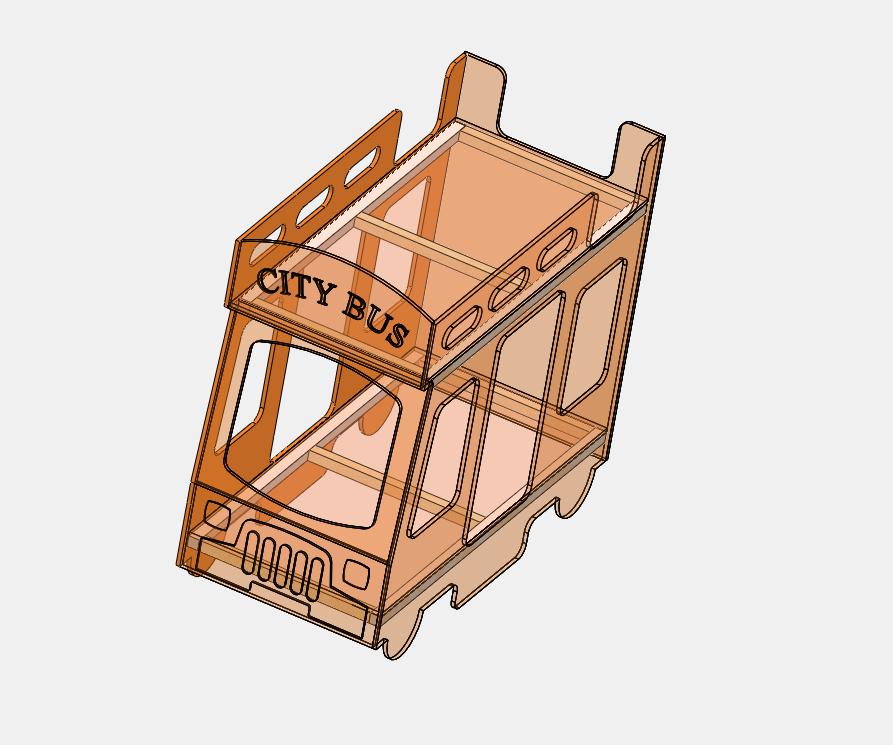

snezhka22 написал : Теперича надо ему фотографию чудо-кровати и ваши щедрые мысли-советы передать
Попробуйте чертежик сваять сами в какой-нибудь программе трехмерного моделирования
тогда деду будет легче ,
кстати Viktor6903 откуда то взял рисунок
либо сам рисовал - может Вам не в виде файла JPG выложить
а в исходнике 3D с размерами

viktor6903 написал : Бюджетный вариант-днище под матрас из дсп. Без лат.Вот наш ответ Китаю.
Пожалуйста, НЕ ДЕЛАЙТЕ днище кроватей Ваших детей из ДСП. Делайте из фанеры.

Зачем что-то рисовать? проще снять размеры в магазине заодно посчитать количество фурнитуры.

Gins написал : А вообще конструкция простая, роль играет именно внешнее оформление.
Внешнее оформление можно сделать съемным из ткани с объемной прокладкой (поролон, изолон...)

Мне конструктив видится таким. Боковые стенки из ламинированного мдф, остальные детали-ламинированная дсп. Каркас из бруса 50*50 поддерживает днище. Брусок посередине- для укрепления жесткости. Если у "дедули" нет лобзика и фрезера плюс соответствующих навыков - то боковые поверхности проблематично сделать. Много отверстий. Не заморачиваться с покраской. Тут соглашусь с Melvi. Это же касается и колес. Бруски закрепить с помощью http://www.mdm-complect.ru/catalogue/detail.php?BID=22&GID=1174&ID=2775. На любом строительном рынке. Миллиметров на 80. Между собой -длинными саморезами. Боковины с остальными деталями-конфирматами.

Боковина.
