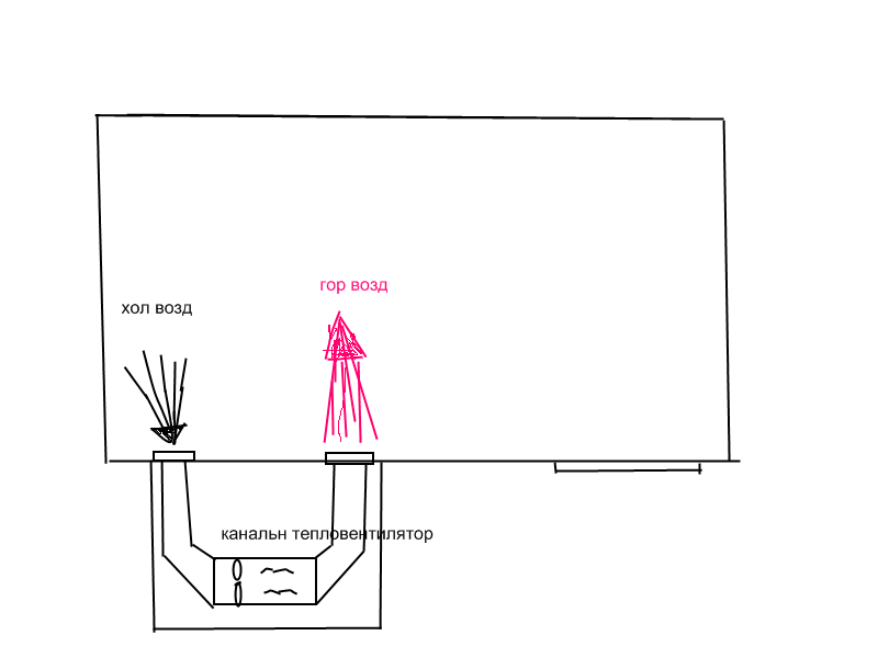

еще вариант - рядом с ванной есть антресоль вот если в ней закрепить гофротрубу и канальный тепловентилятор а в ванной только пластмассовые решетки для выхода воздуха - кто что скажет

Комментатор написал : вы как защищать будете клиента, против такой ситуации? Заземления как я понимаю нет?
А как заземление защитит? Выбивать УЗО будет по любому.
Монтажер написал : щас предлагали на базаре тепловентилятор настенный с карамическим нагревателем полностью пластмасовый корпус
И не вздумайте!
Либо лучевое тепло (если IP устройства позволяет установку), либо как вы нарисовали — тепловентилятор ВНЕ сырого помещения.

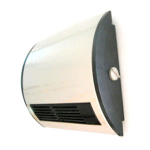

Новый настенный тепловентилятор SBS 20 особенно удобен в качестве межсезонного обогревателя для комнат, загородных домов, а также как основной обогреватель для ванных комнат. Температура плавно регулируется с помощью встроенного блока контроля температуры. Прибор защищен от попадания воды, имеет функцию защиты помещений от замерзания.
Габариты, В/Ш/Г (мм)
400/275/95
Мощность
2 кВт/ 230 В

ИДЕАЛЬНАЯ СИСТЕМА ОТОПЛЕНИЯ ДЛЯ ВАННОЙ КОМНАТЫ МОМЕНТАЛЬНЫЙ НАГРЕВ БРЫЗГОЗАЩИТА IP 23 НАСТЕННОЕ ИСПОЛНЕНИЕ ОРИГИНАЛЬНЫЙ ДИЗАЙН АВТОМАТИЧЕСКОЕ ПОДДЕРЖАНИЕ ЗАДАННОЙ ТЕМПЕРАТУРЫ ЭНЕРГОСБЕРЕГАЮЩИЕ ТЕХНОЛОГИИ АБСОЛЮТНАЯ БЕЗОПАСНОСТЬ
Электрический тепловой вентилятор (воздушно-отопительный агрегат) NOVA TEC WPF-20A предназначен для обогрева жилых и нежилых помещений. Благодаря специальной электроизоляции и превосходным брызгозащитным свойствам тепловентилятор NOVA TEC WPF-20A идеально подходит для использования в ванных комнатах, душевых, и других помещениях, где нельзя использовать обычные электрические отопительные приборы.
Тепловентилятор оснащен: — термостатом для автоматического поддерживания
желаемой температуры в помещении, — ограничителем температуры, — системой защитного отключения радиатора
при перегреве, — системой крепления прибора к стене.
ТЕХНИЧЕСКИЕ ДАННЫЕ Напряжение питания: 220 В Частота: 50 Гц Максимальная потребляемая мощность: 2000 Вт Класс защиты от поражения электрическим током I (в соответствии с ГОСТ 27570.0-87)
Степень пыле/брызгозащиты (Индекс IP): IP 23 Вес нетто: 4,5 кг. ПРИНЦИП РАБОТЫ
При включении тепловентилятора в электрическую сеть, электронагреватель начинает вырабатывать тепло. Встроенный вентилятор, обдувая нагревательные элементы обеспечивает циркуляцию горячего воздуха в помещении.
Тепловентилятор NOVA TEC WPF-20 имеет ряд преимуществ над другими электроотопительными приборами:
— мгновенный нагрев воздуха; — одинаковый температурный режим по всему помещению, из-за
мощной циркуляции; — невысокая температура нагревательного элемента, благодаря
чему обогреватель не «сжигает» кислород; — сравнительно низкие энергозатраты.
Благодаря двойной электроизоляции и брызгозащите (индекс безопасности IP23) тепловентилятор WPF-20 можно монтировать в ванных комнатах и других помещениях с повышенной влажностью.

http://www.stiebel-house.ru/magazin/otopiteljnye-pribory/teploventilyatory/nastennyi-teploventilyator-ck-ckz-ckr-20-s-euro/ за стимость в 850 гривен --- Вы сам будете бегать как минимум месяц с грелкой около клиентки , чтобы ей было тепло
супротив обычного тепловентилятора за 100 гривен
самое прваильное решение теплые полы - работающие круглосуточно , и если клиенты богатые им пофигу затраты на энергию и другие затраты ....
а если нищета (из грязи в князи ) ....
то самый бюджетный и безопасный вариант тепллвентилятор вне влажного помещения
