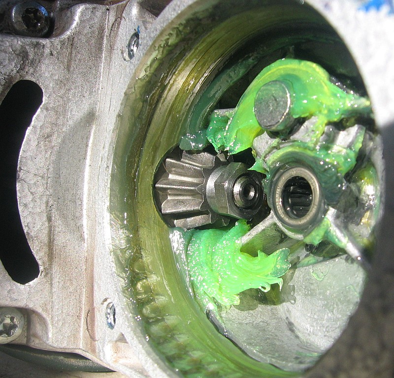

Что это за смазка? :) (34 кБ) http://m.foto.radikal.ru/0706/57/98db8f884320.jpg

Kamikaze написал : Что это за смазка?
Да кто ж ее знает -:)

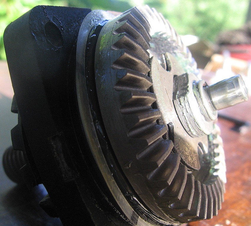

Вот, обещал сфотать редуктор моей болгарки. Прямозубые шестерни... Смазка - Castrol LMX
Kamikaze
Kamikaze
Регистрация: 05.01.2007
Запорожье
Сообщений: 11101
06.06.2007 в 22:17:20
2n-p-n Какие шестерни сухие... Бр-р-р :(
Зато в подшипнике полный порядок, тут LMX засел крепко. Но шестерни... сердце сжимается :(
Спасибо за фото. "Я Вам честно сказать хочу - на Castrol я больше не смотрю" :)
Хаскей написал :
Да кто ж ее знает - :)
Не правда ли, очень похоже на Coolube. А может и впрямь коварный Хаскей начал фасовать Coolube в банки от 158-й смазки? :)
