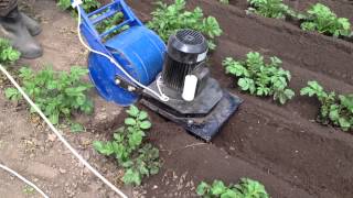

НикНаз Похоже мульчер с дефектом попался. Вышлю новый. Не помешает. Вот видео нашёл на ютубе от присутствующего на нашем форуме пользователя karbo, Похоже это самое свежее видео о ЛопЛоше в инете.
Окучивание ЛопЛош

11.11.2013 в 01:26:53
ynota Доброго дня Антон, буду весьма благодарен, оплачу при получении. Касаемо видео. Не нашел новизны, кроме хорошей погоды и землицы, или я невнимателен. Дачный сезон закончен. ЛЛ еще наготове. Успел срезать корни овса. После копки картофеля я засеиваю овес. Пущай перегнивает до весны. Ночами стало подмораживать. Агрегат работает без сбоев, поэтому особо внимательно не изучал внутреннюю конструкцию, естественно понимая что там находиться, но надо присмотреться к подшипникам мульчера. Есть подозрение, что я со своими экспериментами мананько подразбил подшипники, посмотрел чертежик, их там два. Как бы до их добраться. Совет есть.

12.11.2013 в 12:37:18
Новизна в том, что данный лоплош куплен недавно. Для читателей будет интересно посмотреть. Каток изменился. Теперь на нем рёбра жесткости, что бы не деформировался при перемещении по жёсткой, неровной поверхности. Про люфт. Люфт в полмиллиметра для лоплоша, даже люфтом можно не считать. На любом валу. Вполне рабочий режим. Что касается "добраться до подшипников", то редуктор лоплоша сделан, как неремонтируемый, заменяемый узел. После износа, он заменяется на новый. Конечно, при желании, можно всё разобрать и собрать. Потребуется болгарка, сварка, ну и кое какие приспособы. Может кому то и будет интересно этим заниматься. Я бы не стал.
