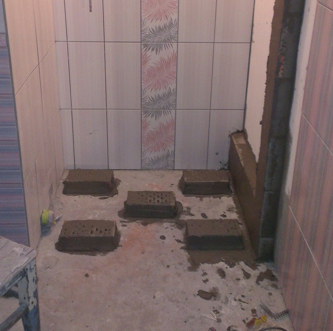

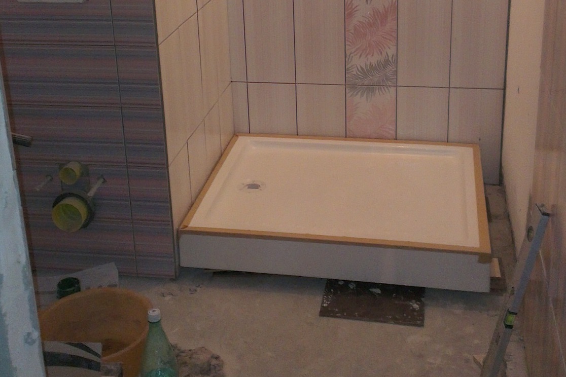

Доброго дня! Оживлю немного старую тему, чтобы не создавать новую. Ставлю поддон такой: http://www.aerostandart.ru/dushevoj-poddon-akrilovyj-sturm-dw-1008014-dlya-modeli-arena/ т.е. 100х80х14, причем как видно из фото - съемных экранов у него нет, это просто коробка 14 см высотой.
Вопросы:
  1. Т.к. экранов нет, бока закрепить на правИлах или крючках не получится. Достаточно ли будет просиликонить ножки и стык со стенами (3 стены будет прилегать)?
  2. 14 см-таки не хватило для нормальной скорости слива (проводил испытания). Надо поднять на 4см от плитки или 6см от готовой стяжки (сейчас плитки еще нет). Вопрос, соответственно, как это лучше осуществить? Думаю буду ставить на 4 кирпича, которые то ли сверху на кафель как-то прикрепить (дюбеля, жид. гвозди), то ли крепить как-то к стяжке (раствор, дюбеля). Сверху на все 4 кирпича положу по куску плитки для прочности основания под ножки. Но хочется еще как-то загидроизолировать эту конструкцию. Заливать весь подниум раствором или закладывать кирпичами смысла не вижу, но может кто-то переубедит.

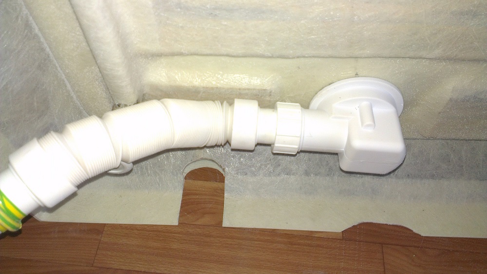

  3. Вода как-то медленно сливается все же. Дело не в трубе, там 50-ка уходящая по прямой в фанину на расстоянии около 1м от нее и с перепадом 5см где-то (т.е. уклон). Грешу на сифон от поддона, может есть смысл заменить? А также на гофру, она все-таки удлиняет и искривляет путь воды.

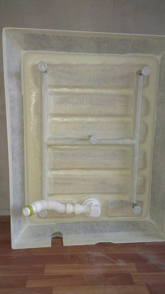

Как всегда необходимы фото поддона изнутри, сифона. места. Тогда будут советы. Но была тема , где уже все советовалось, поищите. Поддон не очень, так что сифон тоже явно под замену. Кирпич, да с плиткой, это не то...

ZebraZoo, 14см от чего считаете? Вообще, перед тем, как городить подиум, попробуйте сменить сифон и соединить его хотя- бы 40 канальей. 14см- дофига, должно и так стекать.

14см - высота поддона, до пола поддона (за вычетом борта) получается где-то 11, но это не суть, т.к. я реально брал и на разных высотах тестировал, как вода уходит, и меня удовлетворила скорость ее ухода минимально только при поднятии на 4-5 см еще, в противном случае вода копится в ванночке этой. Сифон я глядел, ну какое-то там не шибко широкое отверстие получается, но выглядит довольно качественно, сбоку примерно как Viega 6956. Фото сифона и обратной стороны поддона нет с собой, сделаю сегодня вечером.

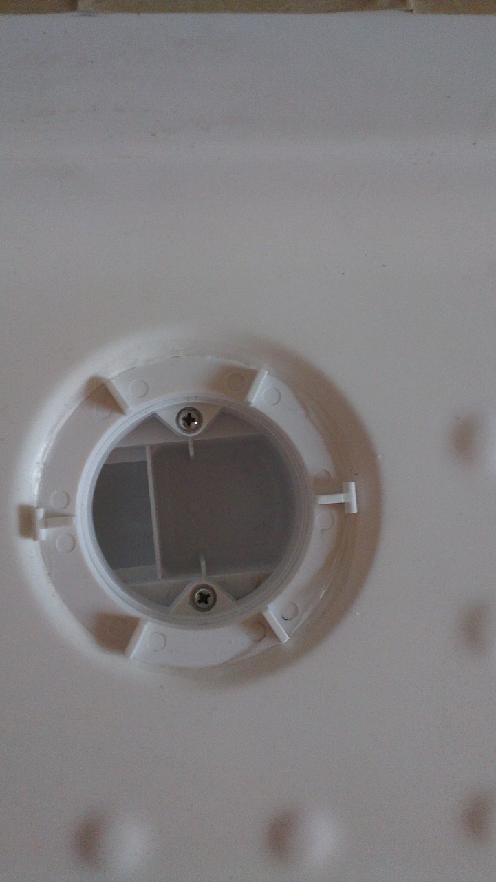

Фото поддона и места под него:

Не очень - это на вид, глубоко китайский. Пока не дадите фото поддона снизу конструктива не будет, а лишь ваши личные обиды и разочарования. Если так и оставите (т.е. не будет бортиков отделочных по полу), то пускай,хоть как-то можно будет обслуживать сифон-слив. Иначе при протечке будете иметь невидимую лужу со всеми вытекающими. Плитка, приклеенная к отдельностоящему кирпичу - это достаточно оригинально, но что вам это дает в прочности? Она скользкая и хрупкая... Ну что же вы реально экономите, не делая подиум сплошным? Помните - треснет поддон... и все ваши труды понапрасну. Я исхожу из худшего, т.к. ежедневно ЭТО вижу на объектах.

Обслуживать сифон не получится, т.к. там 5 см останется до пола, т.е. делаю раз и "навсегда", насколько это "всегда" позволит.
Плитка приклеенная к кирпичу ровным слоем клея дает поверхностную прочность под ножкой, в отличие от крошащейся поверхности самого кирпича. О скользкости говорить бессмысленно, т.к. ножки будут на герметике, а хрупкая она если по ней молотком ударить, а на сплошном слое клея и на нагрузку весьма прочная, все таки на ней и стиралки стоят и люди ходят. А в чем смысл заливать все остальные точки, кроме тех, на которых стоит поддон? Кроме расхода материалов, сил и времени - я не знаю.

Прикладываю фото конструктива и сифона. На данный момент сохранилась проблема скорости слива. Думаю попробовать другой сифон, но есть сомнения, что это повлияет. Сейчас если лить на полную из двух кранов - поддон переполняется, т.к. там глубина ванночки 3-4 см и этой высота столба нехватает, чтобы набрать приличную скорость слива. Есть идеи как с этим справиться? Разводка труб там достаточно прямая - от фановой идет метр с небольшим уклоном (перепад в районе 5см), а на слив сифона еще см на 10 выше получается, т.е. вроде как нормальный перепад, но не уходит почему-то.

ZebraZoo, Замените сифон как вам советовали на нормальный и гофру на трубы. С ваших слов у вас перепад 15см, вода должна уходить со свистом, если два крана из которых вы льёте не пожарные гидранты. И уточните что за два крана наполнения вы используете.
