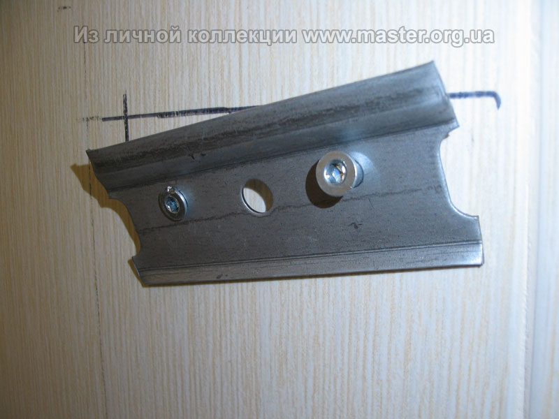

Полка глубиной 18см и высотой 72, значит нагрузка на срез. Но очень напрягают саморезики 15мм, на которых держатся метал. полоски для навески... Выдержат?????? (16кг!):)

Ну конечно надо взять саморезы побольше. И дело даже не в том,выдержит или нет. Просто если этот вопрос волнует,то его проще один раз решить и на душе спокойней будет. Цена вопроса копеечная,а спать спокойно будете.

В каком смысле- побольше, если ширина стенки-16мм, а саморез-15х 3-4мм? Взять потолще- в дырку в пластине не влезет, если подлиннее- будет торчать снутри полки. Мне всё равно, лишь бы надёжнее. Есть ли смысл длиннее саморез брать?

2Ilna .А я то думал,навесы к боковушкам у вас крепятся.Ну а если к задней стенке,то,конечно,крепёж менять не стоит.Если только насквозь с красивыми шляпками.

Спасибо! Значит, должны выдержать, раз так задумано? Нагружать полку не будем: это зеркало над раковиной с небольшой полочкой.

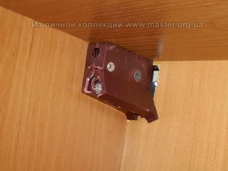

Подскажите, пожалуйста. Выравниваю по уровню навесные кухонные шкафчики (висят на регулируемых подвесах). Горизонтальные стенки шкафчиков (верхняя и нижняя) закреплены при помощи конфирматов между вертикальными стенками. Как правильно в данном случае регулировать шкафчики при помощи уровня - добиваться вертикальности боковых стенок, или добиваться горизонтальности верхней стенки? Как я понимаю, вертикальные стенки являются несущими, поэтому нужно делать регулировку по ним. Спасибо.

Так они перпендикулярны? 90 гр между ними. Если вертикальная по уровню - то и горизонтальная должна быть - по уровню.

helios1969, теоретически это так. Ставлю уровень по краю верхней стенки возле стены - уровень показывает горизон. Ставлю уровень по краю верхней стенки со стороны фасадов - горизонта нет. Т. е. все упирается в качество изготовления отверстий под конфирматы и их крепление.

Даже не знаю, что сказать. Либо перебирать, либо... искать компромис - чтобы и низ не скакал (именно он будет виден) и стенки более менее ровными были.

helios1969, спасибо. Посмотрел диагонали - отличаются на 2-3 миллиметра. Буду искать коспромисс.

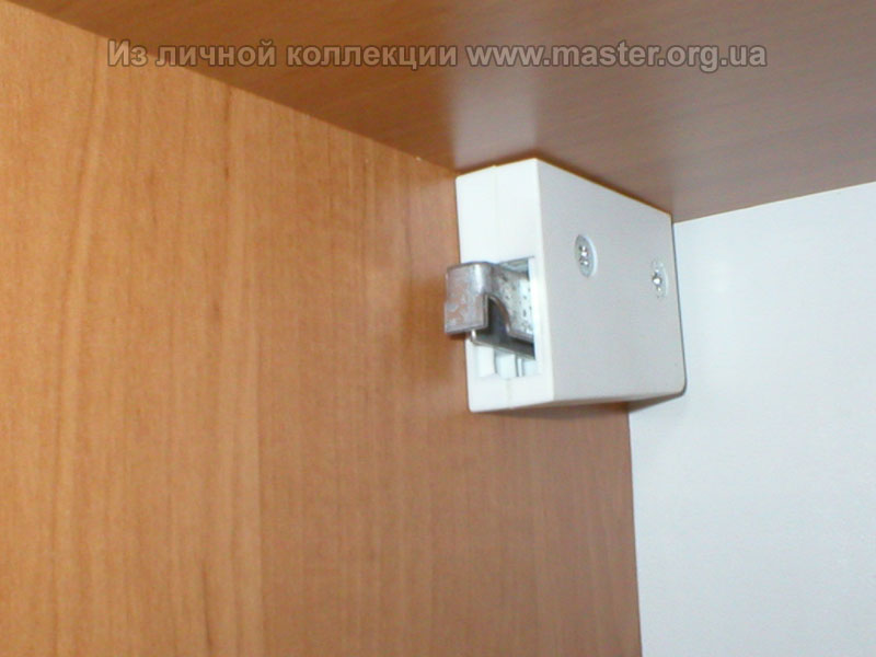

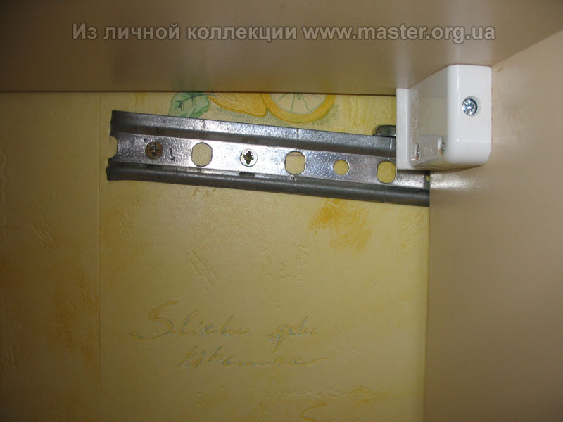

Подскажите, а для навесов Blum под шурупы, какие шурупы правильно использовать для крепления в стенки из МДФ 16мм? Что-то в их каталоге не слова, хотя даже для Tandembox они чётко указывают чем к днищю прикручиваться..., а тут умолчали...
И второй вопрос - засверливаться ли в МДФ под эти шурупы или не нужно...
Аватар пользователя
кухонщик
Регистрация: 20.09.2007
Сообщений: 1841
19.04.2013 в 22:33:05
3,5*30, засверливать в пласть не обязательно, а в торец нужно, иначе раздует.

ok, понял, спасибо (навески конечно в пласть, но по опыту монтажа тандембокса, скажу что рекомендуемые ~4x12 в ЛДСП дают излишний бугор имхо, если не засверливаться даже под такую мелочёвку, хотя от ЛДСП зависит наверное)
