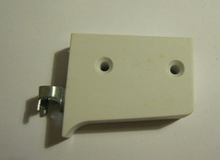

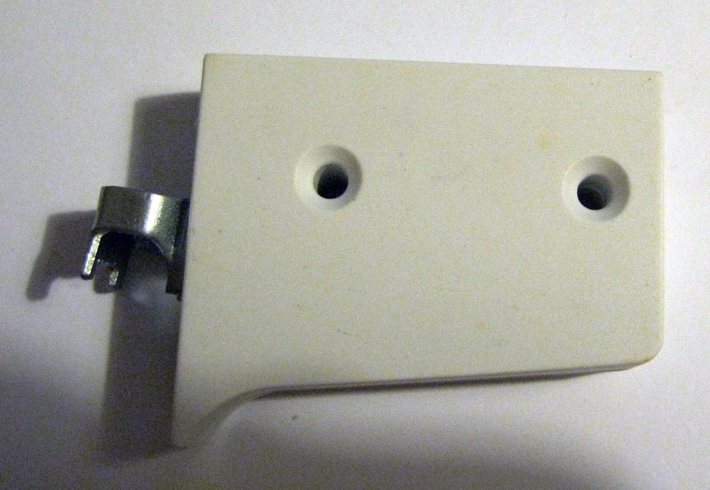

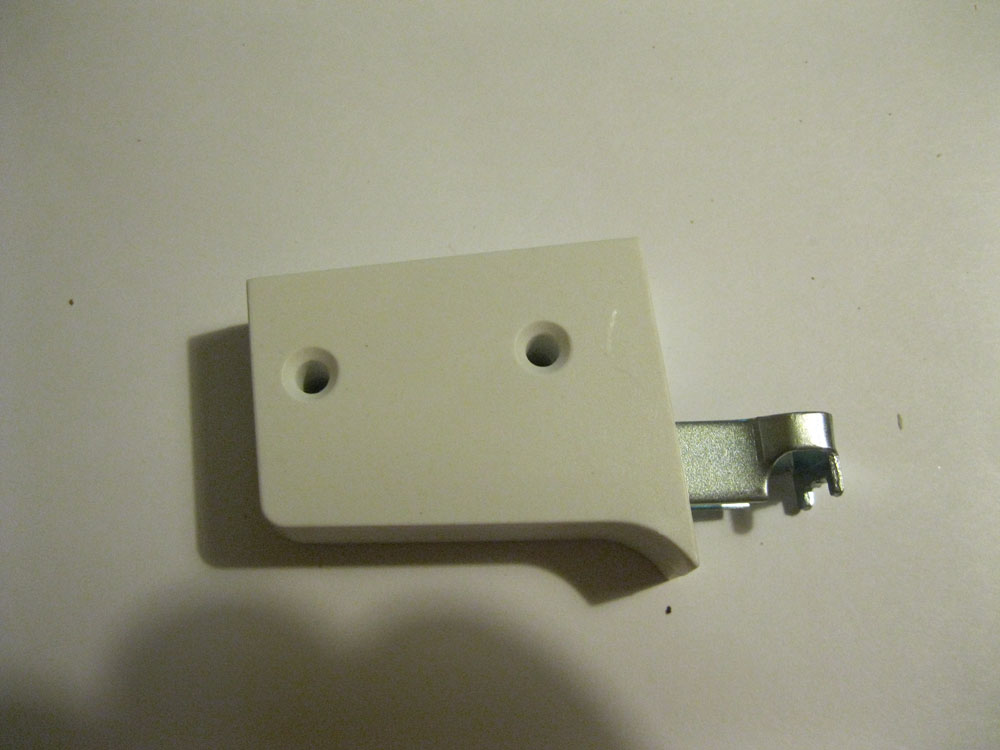

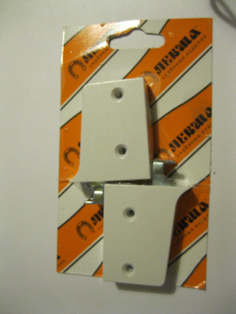

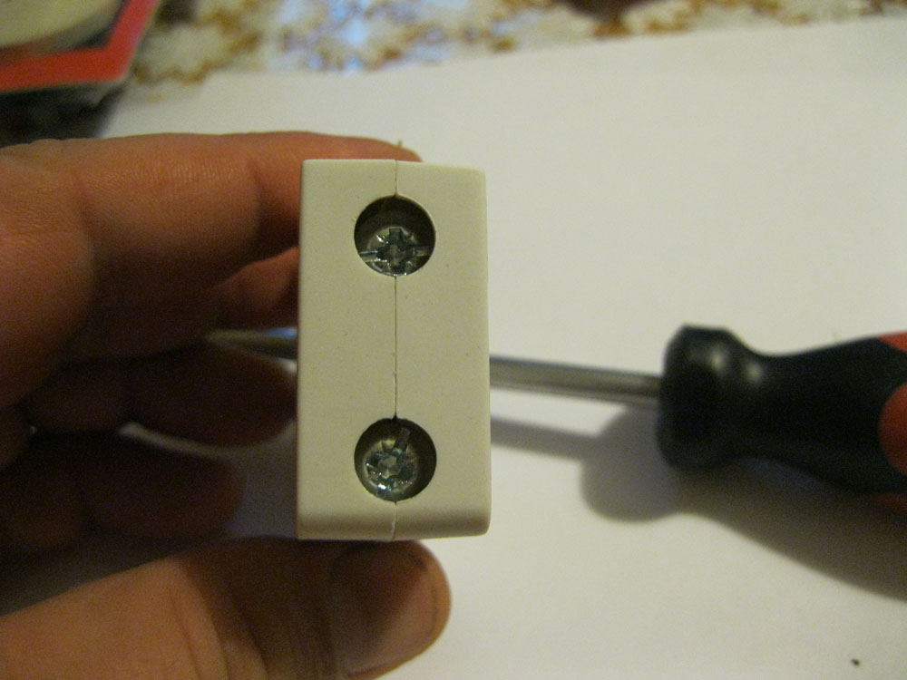

мамик_25 написал : Классная штука http://www.hettich.com/blaetterkatal...log/index.html (внизу страницы ввести артикул 8.6.2/1734 и нажать ОК
ILIKO написал : Посмотрим , надо только найти где купить
В Леруа Мерлене валом их, по цене 53 руб. за комплект (2шт на один шкафчик), там же и рейка перфорированная (2м рублей 200, но боюсь ошибиться). Конструкция до безобразия примитивна (проста), так что должна работать. Регулировки как по глубине, так и по высоте - ляпота!!:) По ширине просто по рейке можно перемещать.
sergogo
sergogo
Регистрация: 22.04.2009
Сообщений: 578
10.11.2010 в 02:22:26
Левша дерьмище еще то, как и большинство товаров в Леруа Не стоит его советовать людям, если только в гараже ящики повесить
мамик_25
мамик_25
Сообщений: 1987
10.11.2010 в 11:57:14
TankBoy написал : В Леруа Мерлене валом их, по цене 53 руб. за комплект
Такая же дерьмушка http://mdm-complect.ru/catalogue/detail.php?BID=22&GID=849&ID=1300 Только в два раза дороже
