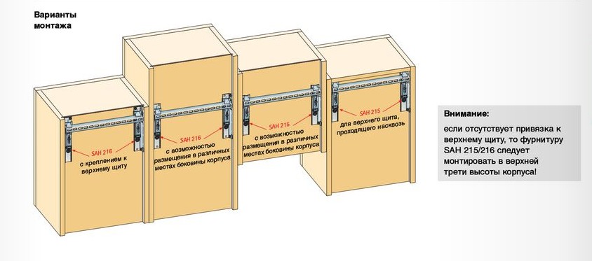

ILIKO написал : Татьяна тоже хочу задать вопрос по теории навесов шкафов
Мне лично не нравится что за шкафом будет щель на толщину плитки ... так как у меня планируется шкафы не во всю стену а только на половину ,
на второй половине будет зона отдыха
Т.е хочу сделать так
1.Шкаф полностью ложится на плитку , и только сверху узкая полоса свободная от плитки для монтажа рейки
2.Для экономии кафеля можно только пустить узкие полоки кафеля по бокам шкафов
сооответвенно шириной 16 мм , а там где будет 2 шкафа 32 мм
  1. Монтаж прямо на плитку
Мне конечно больше нравится вариант 1 - легче исполнить, но это дороже
Хватит ли выпада навеса - для подобного типа монтажа ???
Как вариант можно наверно в ДВП делать пропил и навес монтировать вплотную по задней стенке
3 вариант уже обсуждался рейку сложно закрепить на кафель ровно
P.S. у меня мастер-кафельщик экстра класса и нужную ширину отрежет и наклеит в нужном месте без проблем
Навесил я себе шкафчики верхние получилось отлично. Навесы Блюм. Рельсы резал для кажого шкафчика свои. Чтобы рельс полностью заходил сзади в нишу шкафа между ДВП и стеной. Блюмовскими навесами потом подрегулировал. И шкафы плотно прижались к стене. Единственный недостаток. Надо точно размечать. Так как если с разметкой промахнешься. То сместить шкаф по рельсу получится мм на 5, не больше. Так как при смещении рельс упрется в бок шкафа с внутренней стороны..

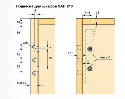

мамик_25 написал : Классная штука http://www.hettich.com/blaetterkatal...log/index.html (внизу страницы ввести артикул 8.6.2/1734 и нажать ОК
ILIKO написал : Посмотрим , надо только найти где купить
В Леруа Мерлене валом их, по цене 53 руб. за комплект (2шт на один шкафчик), там же и рейка перфорированная (2м рублей 200, но боюсь ошибиться). Конструкция до безобразия примитивна (проста), так что должна работать. Регулировки как по глубине, так и по высоте - ляпота!!:) По ширине просто по рейке можно перемещать.

Крепление для безруких, чтобы подвесить косо, а потом выравнивать регулировочными винтами.

Проффэсор написал : Крепление для безруких, чтобы подвесить косо, а потом выравнивать регулировочными винтами.
Не соглашусь. Вы уважаемый как предлагаете миллиметры ловить? Или у Вас перфоратор имеет бур d1мм, затем рассверливаться 3-4-6? Чуть промахнулся и тю-тю - щели между ящиками. Хотя если щели не смущают, то тогда конечно.

TankBoy написал : Не соглашусь. Вы уважаемый как предлагаете миллиметры ловить? Или у Вас перфоратор имеет бур d1мм, затем рассверливаться 3-4-6? Чуть промахнулся и тю-тю - щели между ящиками. Хотя если щели не смущают, то тогда конечно.
Под шкафы делаю отверстие шестеркой и как правило не помахиваюсь. Если руку не набить, то и с такими креплениями тоже можно влететь. Да и не под каждый шкаф пойдет такое крепление.
