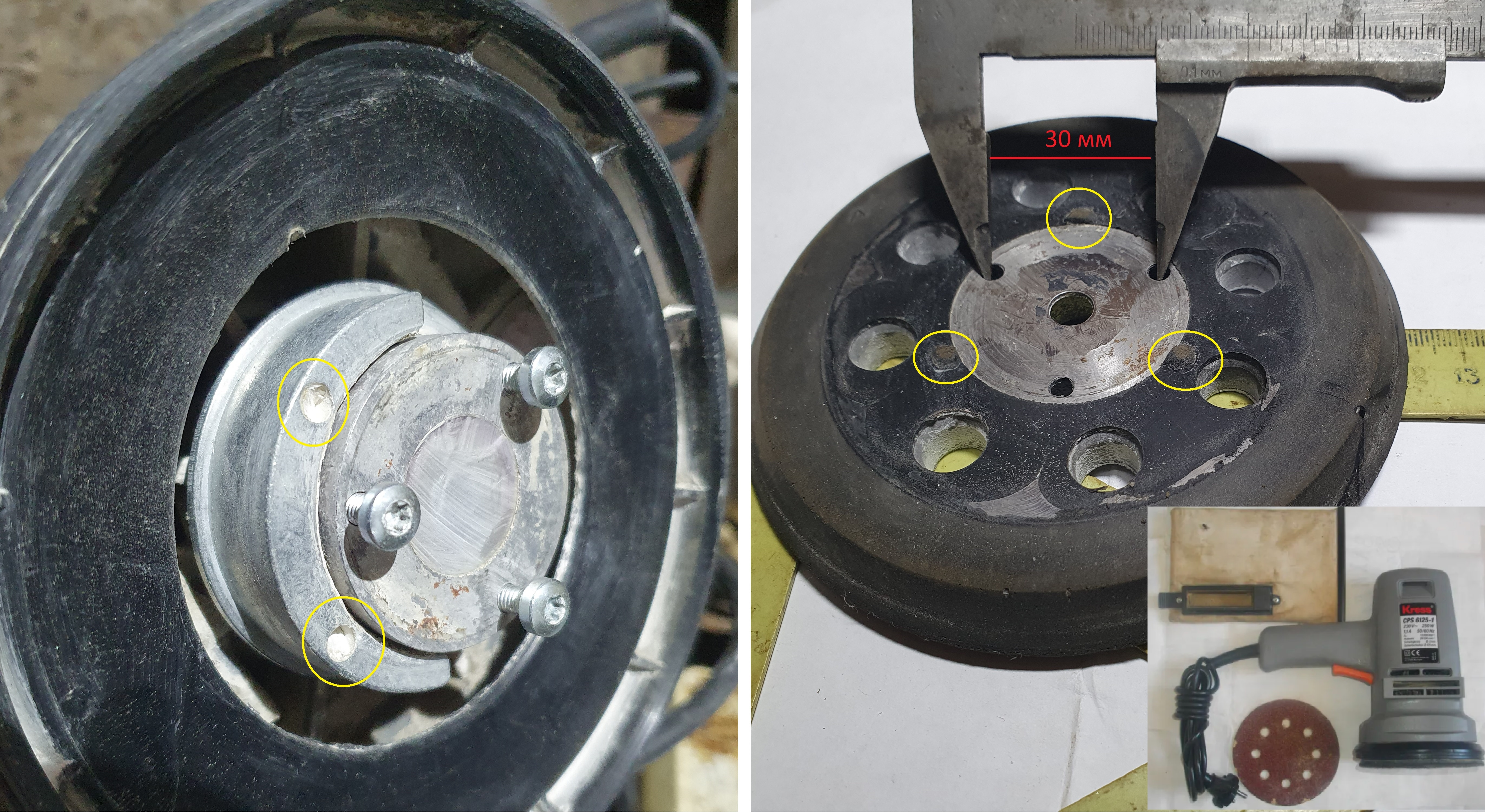

пардон - вижу что тема старая . дабы не плодить новую . -------------------------------- Kress CPS 6125-1 на ОРИГИНАЛЬНОЙ подошве этой машинки имеются три резиновых выступа . а на приводе типа эксцентрика и два паза на нём , вероятно под выступы резинок подошвы . у китайцев подобных не встречал . насколько критично попробовать китайскую подошву и для чего эти выступы и пазы . на фото пометил жёлтым цветом . выступы

На подошве выступы похожи на технологические, для выхода материала при изготовлении. Подошва на фото весьма в приличном состоянии. Лучше стесать крючки наждачкой, и наклеить ремкомплект велкро. Чота около 150руб стоит. На Озоне. Бренд Практика.
так понимаю = https://www.ozon.ru/product/stiker-smennyy-velcro-praktika-125-mm-dlya-opornoy-tarelki-690003589/?at=99tr7qJwLcpMmPjrCLkJDzYs9zLyv4F3BN8kQt40BMNJ&sort=score\_asc&tab=reviews

Да. Я менял на трёх машинках, весьма доволен. И... Пробейте по артикулу в ВСИ. Кажется там ценник слаще и я брал все жеж там. На 125 и на 150.
