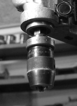

стойка есть, дрель есть. но вот в патроне 0.8-0.5 сверло не очень зажмешь. Обматывал нитками. Патроны для мелких сверел я нигде не видел ни у нас - и в Минске(бываю где то раз в 2 месяца, езжу часто по магазинам, хотя признаться грешен: интересовался из любопытства скорее, остро проблема не стояла). Вот собственно пока все. На счет станка: те что я видел - от 1.5мм. из-за того - что не видел патроны на тонкие сверла, да и когда в магазине спрашивал - можно ли поменять патрон - и глянуть как сверлит-ответ был один "нет"

st_ch_666 написал : но вот в патроне 0.8-0.5 сверло не очень зажмешь
  1. и в патрон, и в цанги

st_ch_666 написал : но вот в патроне 0.8-0.5 сверло не очень зажмешь. Обматывал нитками.
Поищите хороший патрон, например Rohm. У меня Меtabo Futuro Top зажимает от 0,4 мм. А вообще он от 0мм (фото).
