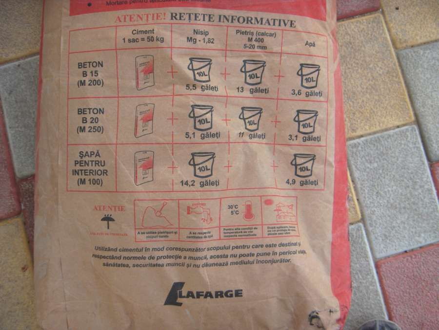

2ARNOLDDW я лью воду - цемент - песок - щебень, мыло не добавляю:)
а вот рецепт для марки бетона рекомендованный цемент. заводом перевожуу: nisip- песок, pietris- щебень, apa- вода
