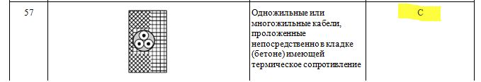

luzgin написал : честный ВВГ НГ LS 3*2.5 наверное защититься АВ 25 А
да , лучше 20 А
luzgin написал : тоже самое ВВГ НГ LS 3*1.5 АВ 16А
да
но смысла нету... и фурнитура (розеточная ) под риском перегруза. поэтому стандартные 3*2,5 - С16 (для розеток) и 3*1,5 - С10
ПPOPAБ
ПPOPAБ
Регистрация: 24.10.2009
Ноябрьск
Сообщений: 13128
01.11.2013 в 19:58:53

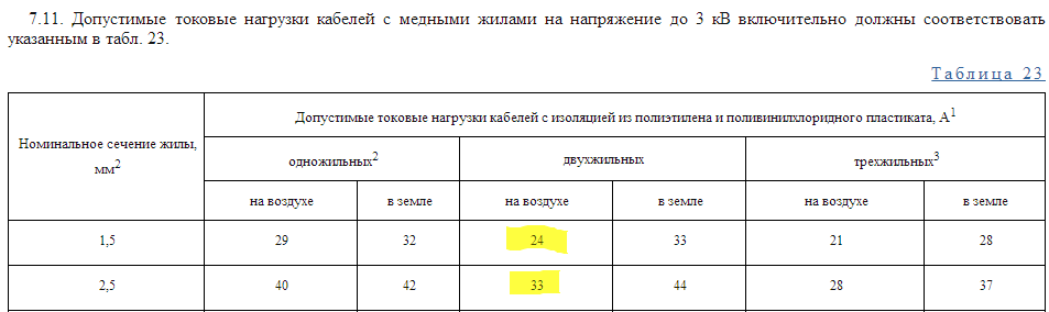

luzgin написал : мои 5 копеек честный ВВГ НГ LS 3*2.5 наверное защититься АВ 25 А (хотя я б так не делал) тоже самое ВВГ НГ LS 3*1.5 АВ 16А

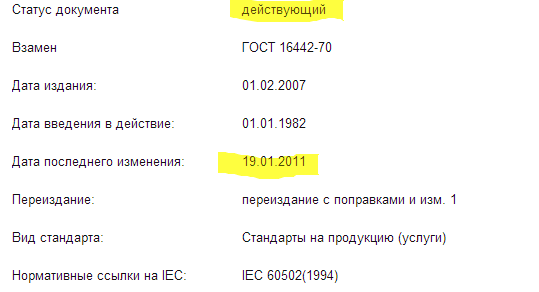

От чего-же "наверное"? Вот "ужасная тайна":
ГОСТ 16442-80 Кабели силовые с пластмассовой изоляцией. Технические условия
Статус документа действующий Взамен ГОСТ 16442-70 Дата издания: 01.02.2007 Дата введения в действие: 01.01.1982 Дата последнего изменения: 19.01.2011

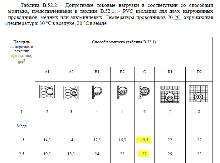

Metall написал : но смысла нету... и фурнитура (розеточная ) под риском перегруза.
Кто вас учил защищать розетки от перегрузки и каким образом их можно перегрузить?
Metall написал : поэтому стандартные 3*2,5 - С16 (для розеток) и 3*1,5 - С10
Это в каком таком стандарте такие стандарты?
  ГОСТ Р 50571.5.52-2011/МЭК 60364-5-52:2009

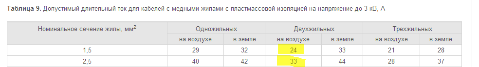

ПPOPAБ написал : ГОСТ Р 50571.5.52-2011/МЭК 60364-5-52:2009
Можно и без зверьков:
http://www.ruscable.ru/info/cable/sprav-toknagr.html
