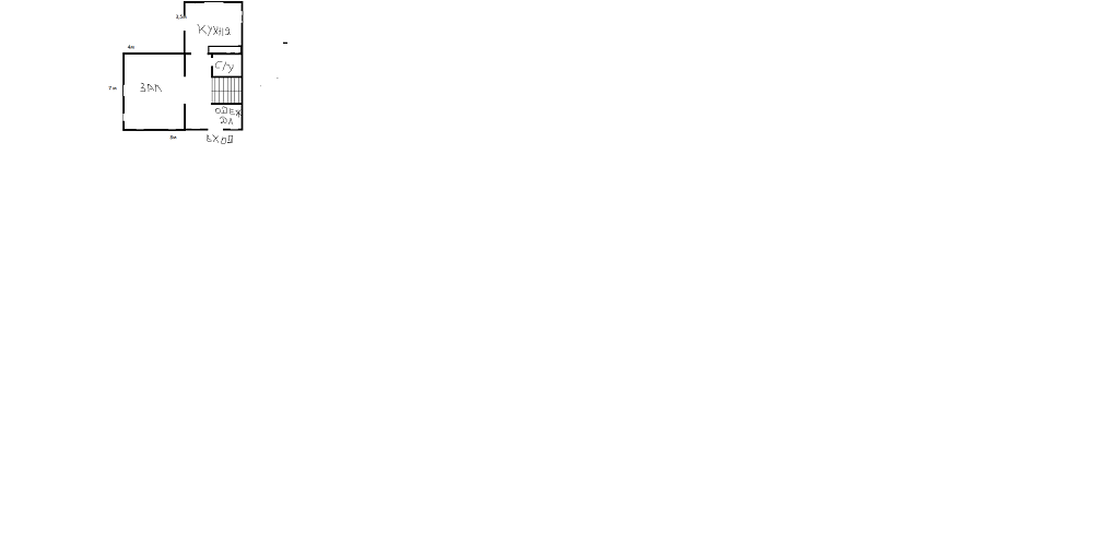

Звонит человек, нужно развести электрику по первому этажу. Спрашиваю дом одноэтажный, нет двух. А как же второй этаж, а там уже сделано. А почему мне звоните, да электрик пропал. И сколько вы готовы заплатить за электромонтаж первого этажа? Внимание!!! 250р за точку.
Дальше небольшое отступление. мне стало интересно что же на самом деле входит в эту странную "точку". Договорились с ним встретиться на объекте через пару дней (хорошо что ехать не далеко)
Говорю ему что пришлите примерный план, чтобы приблизительно посчитать что надо приобрести(чтобы с рулеткой не бегать по объекту).
ВНИМАНИЕ!!!!!!!!!!!!!!!!!!!!!!!!!!!!!!!!!!! ПРИСЫЛАЕТ!!!!!!!!!!!!!!! ТОЛЬКО НЕ РЖАТЬ.

одна сплошная (большая) точка

CaveMan написал : одна сплошная (большая) точка
4ре же помещения. как так одна точка!? минимум 4)))
