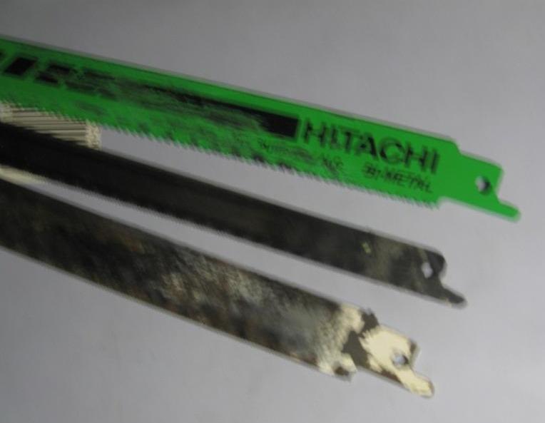

Кстати, если есть необходимость в дешевых недлинных пилках по стали - их елементарно получать из полотен для ножовки. Сравнивал полотна 24 зуба вилпу биметалл и переточенное под саблю советское из Х6ВФ - советское лучше.

2sledoputпро переточенные полотна это интересно-сами пользовались?как оно? а что-то подобное для дерева?

;) Делается элементарно: взяли полотно по металлу, посмотрели направление зубев - полотно пилит на себя. Кончик с заводским отверстием отрезаем. На оставшееся накладываем хвост заводского полотна. Обводим чертилкой, размечаем отверстие для крепления в патроне.. Сдираем на точиле или ушм лишнее. Там только один внутренний угол, получить его можно только с новым камнем, или вывести болгаркой, напильником. Отверстие делал сверлом по кафелю ф 3.0, далее расширял круглым надфилем в шуруповерте. Можно сделать и обычным сверлом, но отпуск хвостовика и последующая "закалка" в масле без какого либо контроля условий процесса -у меня не получились. Повело на границе отпщенной и закаленной частей.

Для дерева не заморачивался, т.к. мне хватает за глаза магазинных вилпу с крупным зубом. А вообще - можно замерить паз в патроне, допустим, будет 1,6мм - и вырезать хвостовик из листа приличной сталюги 1,5мм. А в нем несколько отверстий под крепеж. Можно просверлить плоский напильник за 50руб , привинтить к пластине-и будет напильник. Только обороты держать маленькие. В противном случае шансы получить спружинившим куском металла вполне реальные.
